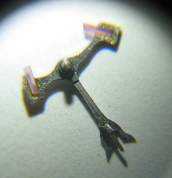

Ho un "grosso problema" con un "piccolo asse" di un tasca come da oggetto.
Si tratta di un orologio che presumo sia dei primi novecento, molto usurato e con diverse cadute e diversi segnali di precedenti interventi (viti segnate). Smontandolo ho trovato che l'asse dell'àncora di scappamento aveva un pernetto mancante e successivamente per prendere delle misure con il micrometro ho rotto quello dalla parte opposta :sad: .
Ora l'amico che me lo ha dato per vedere se si poteva fare qualcosa vorrebbe se possibile rimetterlo in moto. Io non sono pratico di micromeccanica e mi viene addirittura difficile pensare come in quei tempi potessero fare delle lavorazioni così microscopiche. Vi allego un paio di fotografie del calibro e del particolare in questione. Qualcuno sà se nella zona di Torino ci sia un'anima buona che potrebbe riprodurlo senza svenarsi ?
grazie per la collaborazione.
ecco l'asse incriminato.

Quello è l'asse dell'ancora, non del bilanciere, in genere è filettato per consentire una regolazione fine della posizione dell'ancora rispetto alla ruota di scappamento...e in questo caso i perni non ci sono perchè, come da lui detto, uno era mancante e l'altro lo ha accidentalmente rotto lui con il micrometro...ma almeno adesso è simmetrico! :smile:

Si è proprio un filetto, infatti va avvitato sull'àncora e non piantato.
I monconi sono saltati. Per darti un'idea il diametro dove fa battuta è di 0,8mm , il diametro dell'asse e della parte filettata 0,5 mm mentre i monconi mancanti credo non più di 0,3 - 0,25 . Se noti la parte filettatta sembrerebbe essere addirittura conica.
Per la cronaca l'altezza totale senza monconi è di 2,20 mm.

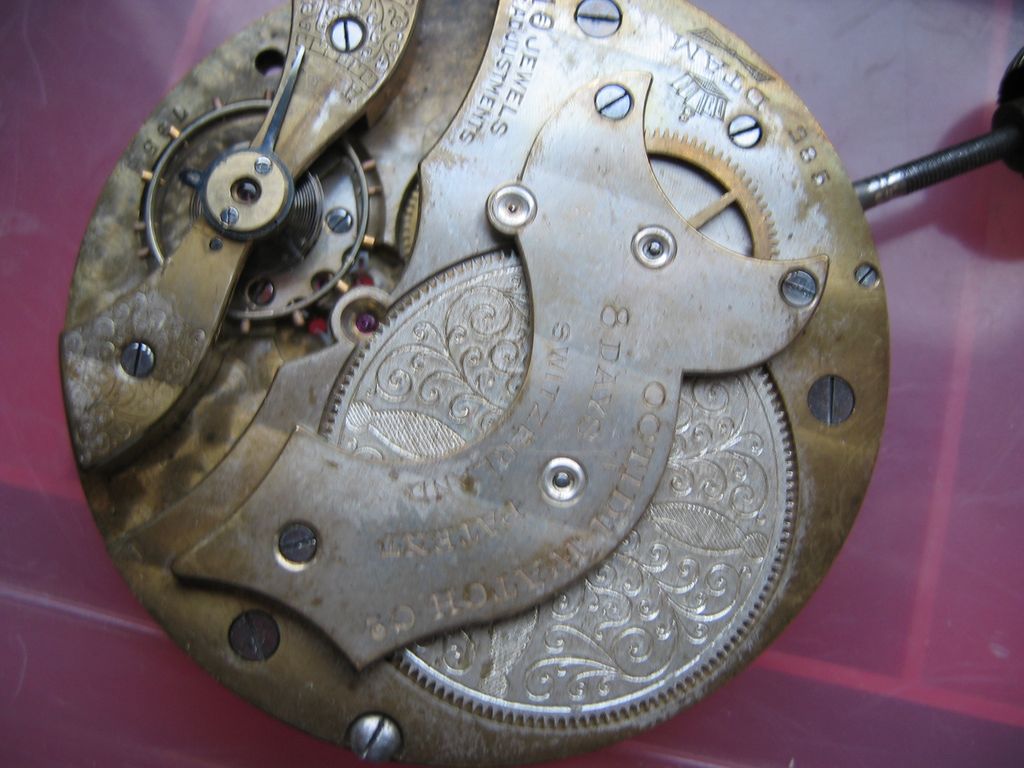

Bel movimento, 8 giorni di carica costruito a Grenchen in Svizzera della ditta OCTIDA ne ho riparato uno circa un anno fa, il quadrante marcato Marina Militare Italiana, bello perchè ha i secondi in centro.

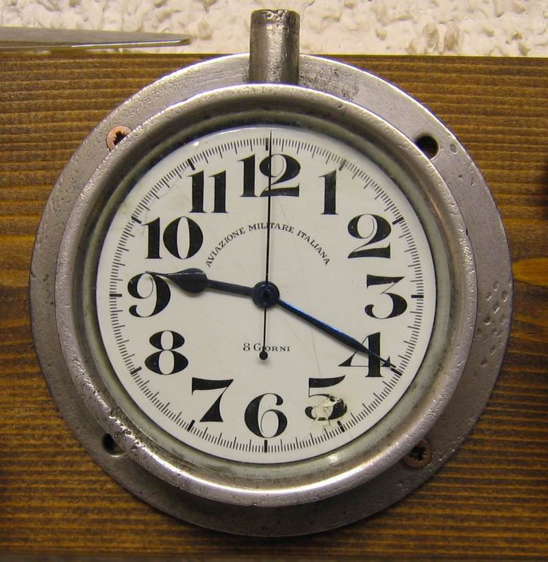

Si, in effetti un bel "oroligino" con il supporto del movimento in ferro.
Questo che ho nelle mie "disastrose" mani sul quadrante riporta la scritta "Aviazione militare Italiana" e da quanto mi risulta era alloggiato sul cruscotto del biplano usato nella prima guerra mondiale dal nonno del proprietario.
La foto che allego nen è del tasca in riparazione ma l'ho trovata su internet.
Franco

Mi pare di conoscere quella foto.... :grin:
Credo che potresti rifare l'asse senza filettatura e montarlo con leggera interferenza nel foro, senza rovinare niente.
Questi movimenti erano personlizzati con il simbolo dell'elica e la sigla della Direzione Tecnica Aviazione Militare, la dicitura sul quadrante è naturalmente pre 1923, anno di costituzione della Regia Aeronautica, dicitura portata dagli orologi di bordo successivi.
Che numero seriale è punzonato sul fondello ?
Ciao, Aldo.
