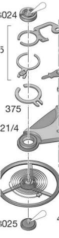

Immagine Immagine
MessaggioInviato: domenica 8 gennaio 2012, 1:01
Orologiai Professionisti
Messaggi: 2037
Località: Bologna
Un esempio.
Il Valjoux 7750. Si vedono le "freccette! che indicano i diversi tipi di olio da usare, per le ruote e per le leve dell'ancora. Ho ingrandito il dettaglio così si nota che nè i pivot dell'ancora nè la forchetta viene lubrificata.
Stessa cosa per il dardo del plateaux

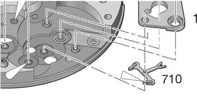

Immagine Immagine

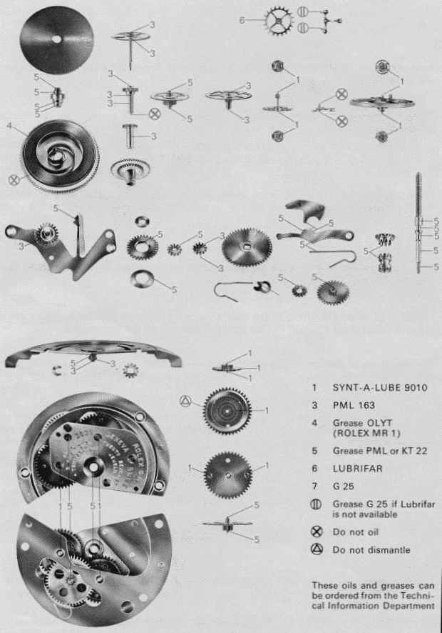

P.S. Seguendo l'esempio di clocker aggiungo due esempi Rolex e Seiko, meno chiari dei bei pdf di ETA ma abbastanza da non lasciare dubbi ;-)

Vorrei far notare che nella porzione di scheda Rolex postata da ocram si trova un'icona "Do not oil" che è posizionata nei perni dell'ancora. Non viene messa però nella forchetta dell'ancora stessa. Io credo che lì sia stata omessa quasi in segno di ovvietà, cioè non deve essere lubrificata. Và anche detto che la stessa icona la si vede anche nella molla di carica che è autolubrificata e quindi non necessita di olio..... Le schede Rolex sono molto complete e dettagliate ma andrebbero visionate nella loro interezza per comprendere bene.
Click...con un pò di c....ehm....fortuna, se vinco il cronocomparatore in palio nella bacheca te lo cedo volentieri, se per te và bene
