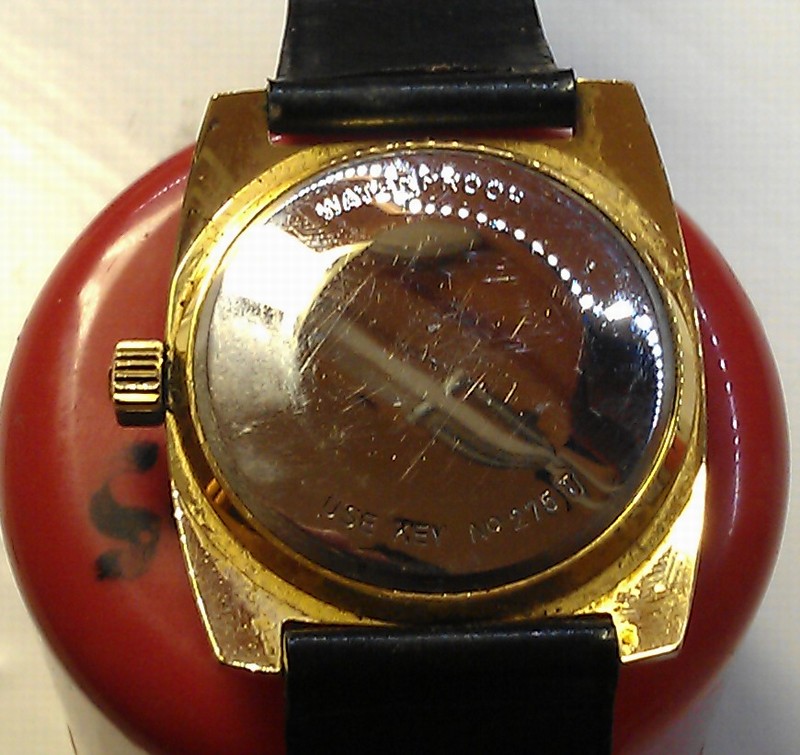

Un saluto a tutti e buon anno nuovo. E' da un po' che non scrivo a causa di vari impegni ma adesso ho proprio bisogno di un vostro aiuto.

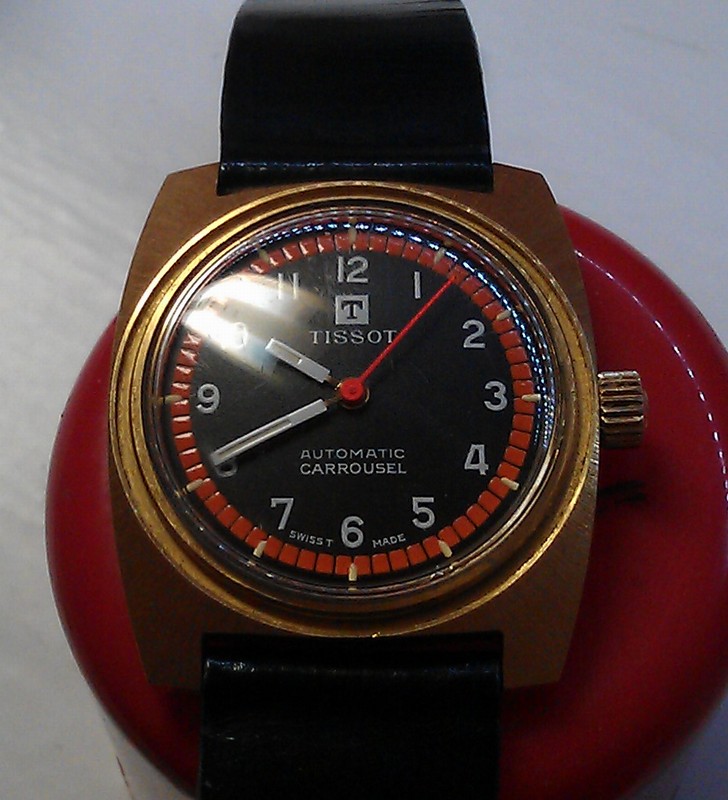

Ho un tissot, questo in foto e non riesco a capire come aprire la cassa.
Non presenta nessuna tacca per poterlo aprire ho controllato anche con un bisturi ma niente sul fondo c'è scritto use key 275t qualcuno sa che tipo di chiave è??
Grazie a tutti.

Se ricordo bene si deve togliere il vetro. La chiave era data in corredo ai concessionari con laboratorio ed era una specie di ragno, come quella che si usa normalmente.

Ho provato anche con il ragno ma non fa presa.

Devi insistere con il ragno.
Se trovi difficolta' , prova a riscaldare l'orologio con il Fon .
Tolto il vetro , devi rimuovere la ghiera in metallo che sta tra la cassa ed il quadrante.
La corona è a strappo .
