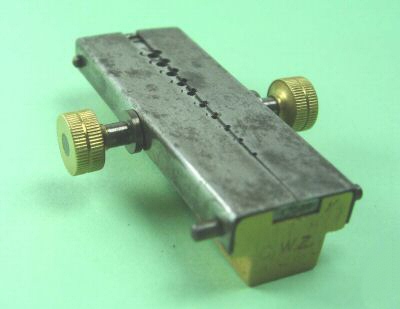

ho visto questo attrezzo su ebay ma è scritto in tedesco. ho capito che serve per i cilindri ma non ho idea di come utilizzarlo. quanto lo dovrei pagare?

Se non sbaglio, serve a togliere i tamponi.
Scegliendo il foro appropriato, il tampone entra nel foro della parte sottostante,fissa.
Il cilindro si appoggia sulla parte mobile che una volta chiusa puoi spingere fuori il tampone vecchio.
E' come avere un tassello con i fori a due diametri.
Credo di averlo pagato una decina di euro assieme ad altri "attrezzini".
Ciao, Aldo. :)

Stringi virole?

io l'ò pagato 30€, e come detto serve a togliere i tamponi dai cilindri

grazie a tutti per le spiegazioni, spero che non salga troppo proverò a comperarlo. non lo utilizzerò subito, ma almeno aggiungerò un piccolo tassello ai miei attrezzi.

Da non pagare più di 10€. Ma non tutti i cilindri si possono stamponare:mancano alcune misure.

Ghiglietti a Torino,lo vendeva nuovo a 12000 lire

L'ultimo l'ho comprato io,poi ha chiuso 5 anni fa.

grazie tanto delle spiegazioni e andata male non sono riuscito ad aggiudicare venduto a 56 euro per me sono tantini di questi tempi :oops:

Meglio così.Eccessivamente fuori prezzo.
