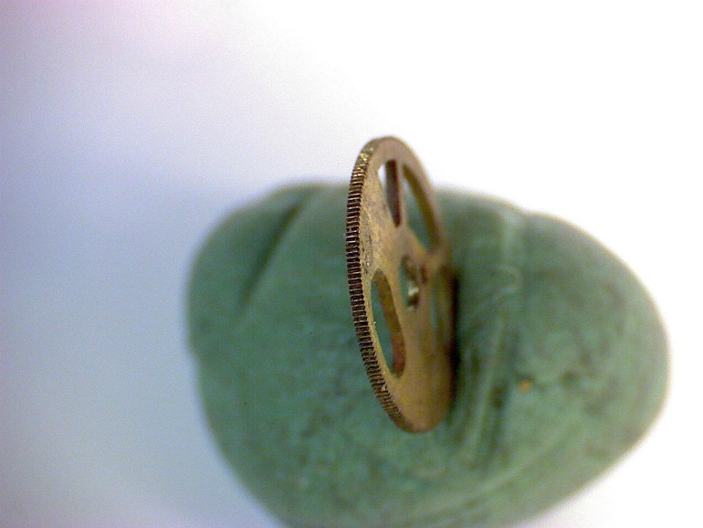

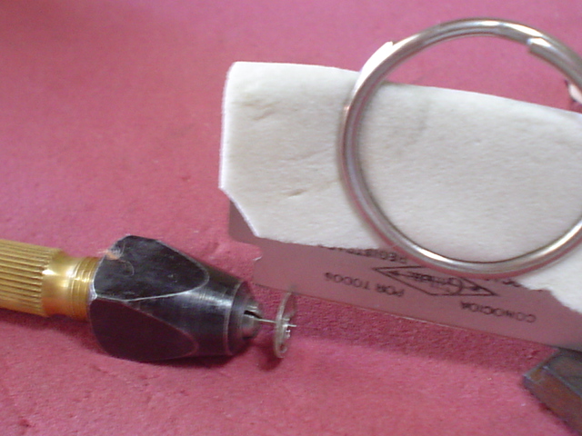

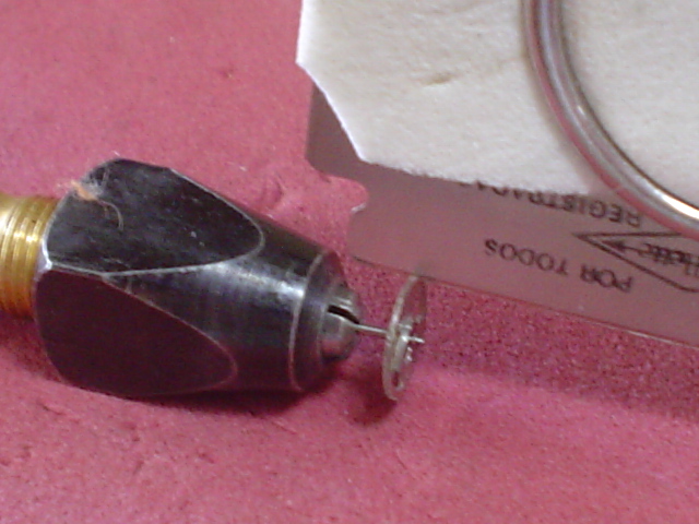

Partendo da un punto definito, ed appoggindo la lametta nuova in piano rispetto ai dentini si esegue una leggera pressione tirando sempre e solo verso l'esterno, ruotando l'asse del mandrino fino a rettificare tutta la ruota.

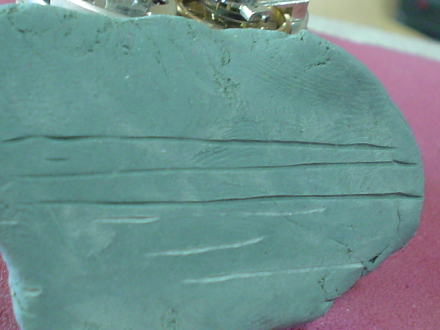

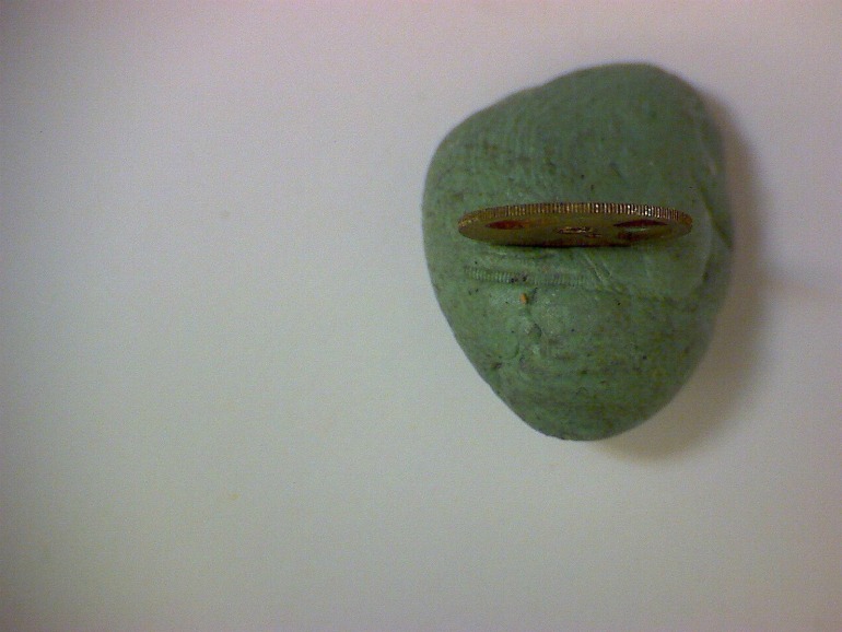

una volta rettificata si controlla l'impronta sul rodico, facendola girare tenendo l'asse tra le dita
ruota trottante

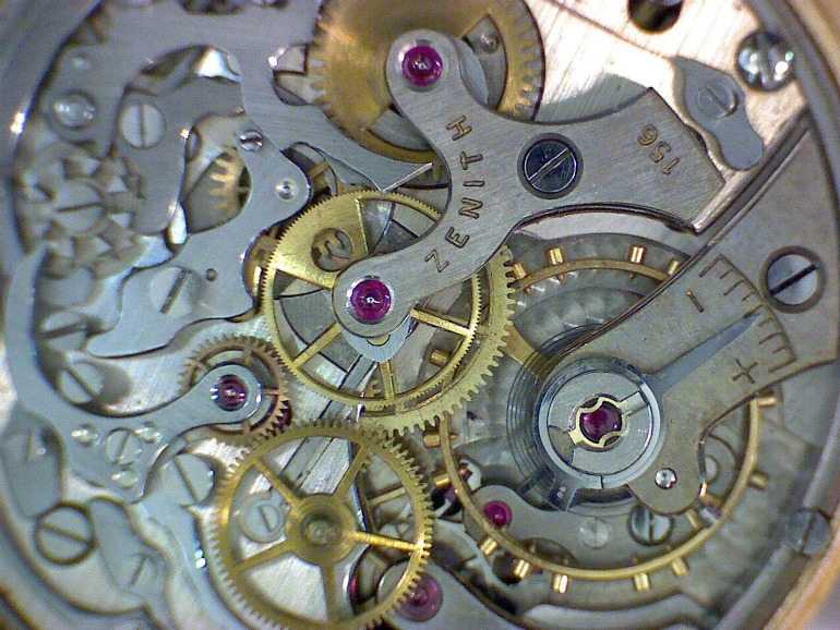

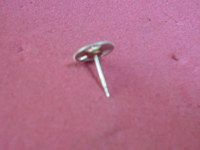

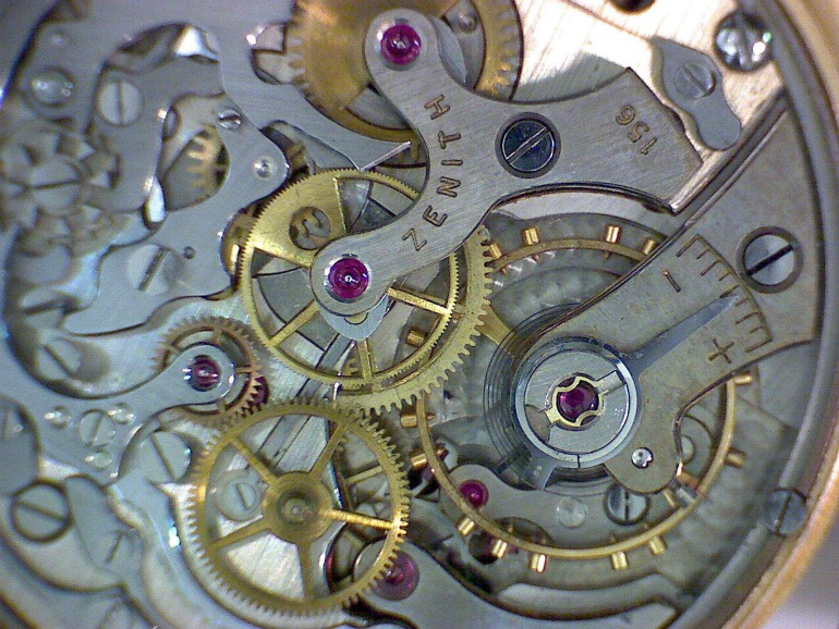

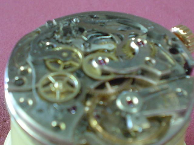

ti invio qualche foto più chiara per rendere più comprensibile il sistema
con crono disinserito le due ruote staccate
con crono inserito le due ruote attaccate
qui una ruota senza l'alberino dove sono evidenti i piccoli denti di impegno che il nostro amico suggerisce di ripristinare con la lametta
