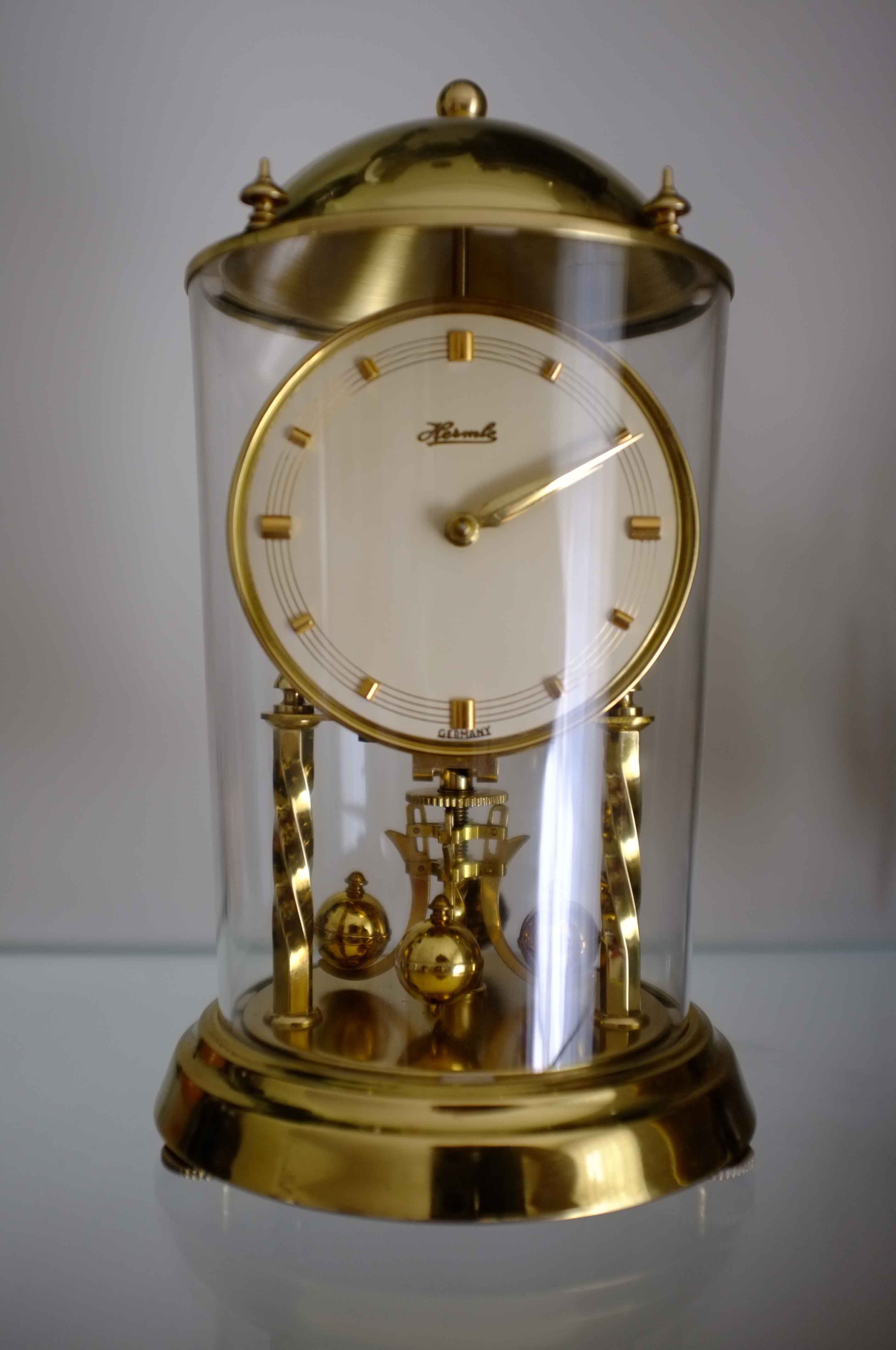

MessaggioInviato: sabato 22 ottobre 2011, 14:54
Iscritto il: lunedì 15 agosto 2011, 19:28
Messaggi: 401
Località: Busto Arsizio
Provincia: Varese
Ciao a tutti,
vi posto la foto della mia 400 giorni, il mio primo lavoro serio su di un orologio, a conclusione delle attività di sostituzione della sospensione, pulizia generale, lucidatura e rifacimento della chiusura che era andata persa.
Funziona perfettamente e sono riuscito a sincronizzarla molto bene.
Non mi sento ancora bravo... ma sono contento e posso senz'altro dire di avere imparato molto. Grazie per tutti quelli che mi hanno dato delle dritte ed in particolare Maurizio e 400 Day.
A presto con un nuovo lavoro.
Non c'è cosa tra le più inutili come quella di possedere un orologio che non funziona !
MessaggioInviato: sabato 22 ottobre 2011, 15:28
collaboratore
collaboratore
Messaggi: 2897
Località: Brescia
Provincia: Brescia
Complimenti!!
La mia passione per l'orologeria è cominciata proprio con le 400 giorni!
MessaggioInviato: sabato 22 ottobre 2011, 17:31
Messaggi: 2814
Ottimo lavoro Beppe!!! ::-perfect
Il Tuo ringraziamento mi onora, ma non ho fatto altro che mettere a disposizione le mia poche conoscenze. :pruden:
Attendo i Tuoi nuovi lavori
UN SALUTO :hallo:
