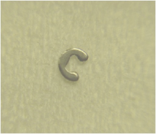

Coppiglie blocca pulsanti
MessaggioInviato: mercoledì 7 ottobre 2009, 22:51
Messaggi: 1808
Località: BARI
Provincia: BARI
Forse non ci crederete, oggi ho impiegato quasi tre quarti d'ora per togiere e mettere questa coppiglia maledetta,Immagine
mi è saltata per 3 volte.e a mè e saltata la pazienza.
Volevo sapere se c'è qualche attrezzo specifico per toglierle e metterle, oppure, voi come fate?

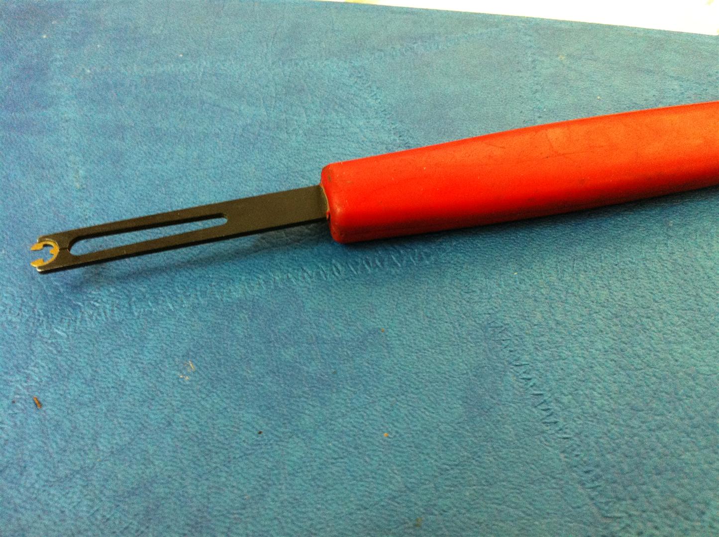

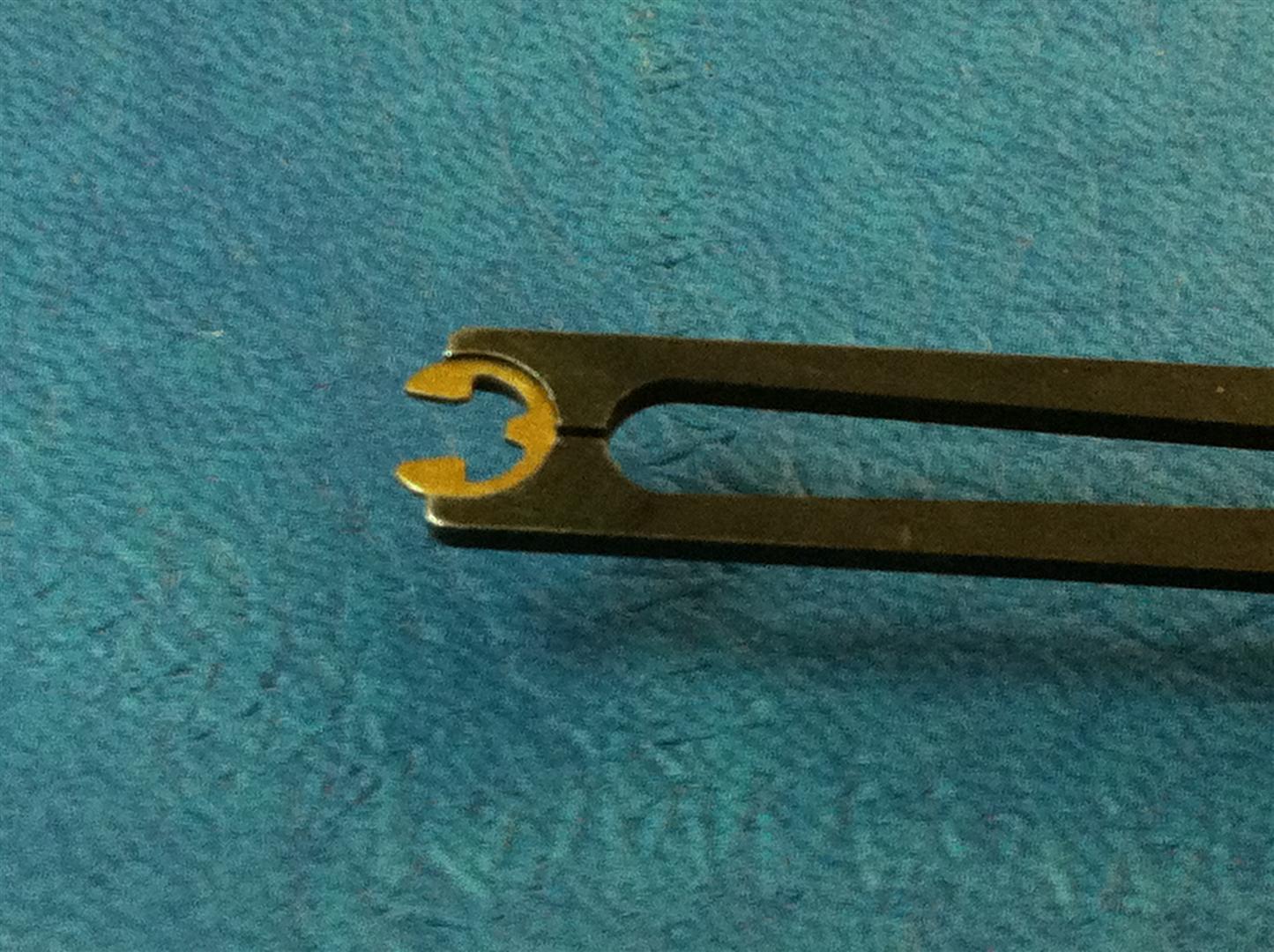

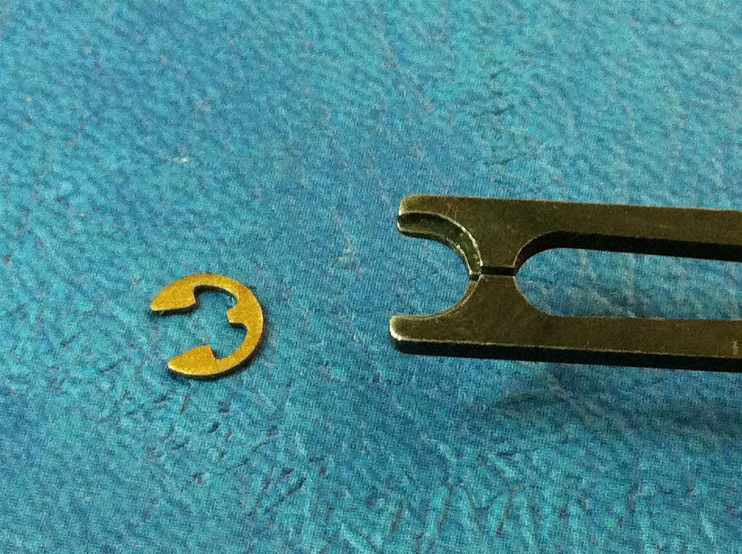

In meccanica per togliere e mettere i seeger senza che volino dappertutto si usa questo attrezzo
Ma questo è per i seeger da 2.3, dovrebbero esserci anche per le misure più piccole, a trovarli... :smile:
