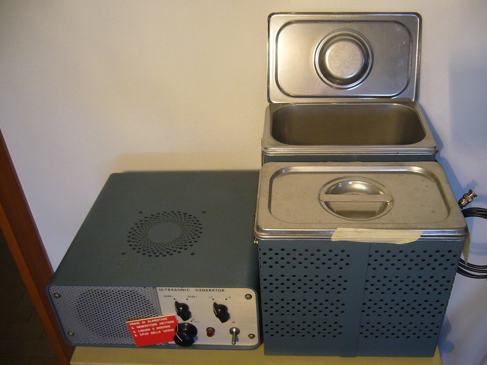

Secondo me basta avere una lavatrice con vasche grandi :smile:
Una delle sue lavatrici ad ultrasuoni autocostruita
Anche mio papà usava il Ti-Bi e risciacquava con benzina rettificata, ponendo poi i pezzi su un generatore di aria tiepida e non restava alcun alone.
