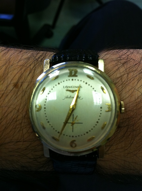

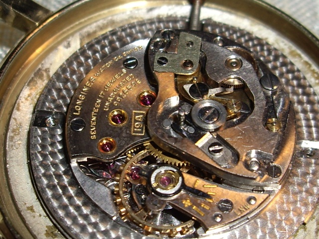

Salve, oggi mi è arrivato un bellissimo Longines credo del 1914/1915 almeno dal seriale ho ricostruito questo, ed aveva un problema alla carica automatica. smontandolo ho visto che qualcosa era montato male ed ora sembra funzionare. Non ho capito pero' come funziona la carica automatica. non ha il doppio ruotismo attivato dalla massa oscillante, ma sembra che ad ogni giro la massa oscillante sposta un ponticello. qualcuno sa spiegarmi il funzionamento ? sapereste anche dirmi quanto puo' essere valutato ? grazie a tutti.

dispositivo a cricchetti tipo Pellaton

all'interno del rotore dovresti vedere un'eccentrico

Esatto sotto al rotore c'e' un eccentrico che girando fa muovere alternativanente verso il centro e verso l'esterno del movimento il braccio recante il cric che agisce sulla ruota di carica.
Quando il braccio bacula verso l'esterno il cric impegna la ruota di carca e la fa girare, quando invece bascula verso l'interno il cric scivola sulla ruota carica per riprepararsi alla oscillazione successiva, il tutto indipendentemente dal verso di rotazione della massa oscillante.
Un buon sistema per non utilizzare i classici invertitori.
Per quanto riguarda il valore non saprei.
Ciao, Manrico.

Grazie a tutti mi sono documentato sul Pellaton ed ora ho capito ...

Problemino ... ora la carica automatica funziona nel senso che se muovo il polso carica ma dura veramente poco tipo 30 secondi di autonomia, da cosa puo' dipendere. se carico manualmente la carica dura molto. grazie ciao

Per ottenere una carica sufficentemente funzionante, devi indossare l'orologio diverse ore.

Portandolo normalmente quando è finita la carica data dal manuale si ferma, se muovo velocemente il polso al massimo gli do 30 secondi di carica.
