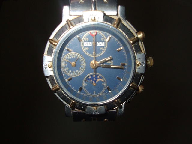

Si scusate il ritardo. In attesa di una foto, l'orologio è un Lucien Rochat crono e intendevo sia i 2 pulsanti che la corona centrale

Attendiamo le foto,così possiamo anche vederne il calibro..né ha montati
tanti secondo le complicazioni.Essendo un crono si allenta la vite del tiretto,esci la tige,allenti o togli le leve e i pulsanti sono a terra,poi esci il movimento

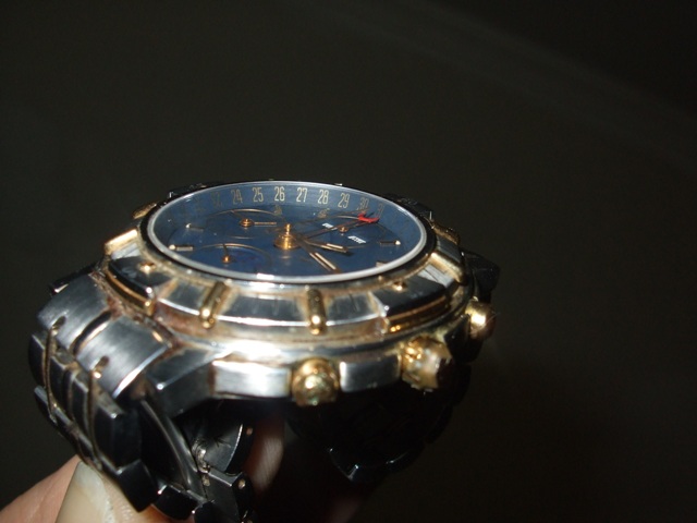

ECCO LA FOTO

L'orologio in questione dovrebbe montare il valjoux, tiretto a pressione non a vite, per cui porti la corona in posizione di rimessa orario e premendo la puntina del tiretto contemporaneamente estrai la tige e la corona.
Ricorda, quella centrale si chiama corona, gli altri due laterali sono i pulsanti del cronografo.
La corona e' fissata tramite il suo alberino (tige) al movimento mentre i pulsanti sono trattenuti da viti o coppiglie alla cassa.
In ogni caso non credo ti sara'facile reperire i ricambi originali e per un adattamento ti conviene rivolgerti ad un professionista.
Ciao, manrico
