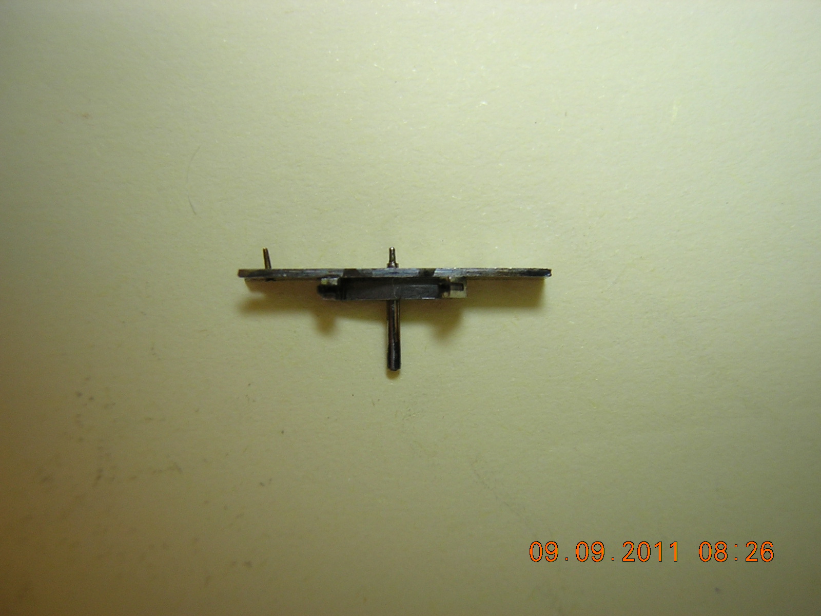

Dopo aver tolto le spinette che tengono salde le due platine, superiore ed inferiore, ho cercato delicatamente di distanziarle per alcuni millimetri ma queste sembravano incollate fino a quando improvvisamente si sono
definitivamente aperte e, a questo punto, il danno per l'ancora era fatto come si vede dalla foto allegata
Non so quante volte mi sono dato dell'imbecille :headbash: :datz: :chainsaw: ma oramai il danno era stato fatto.
A questo punto la domanda "posso sperare che l'orologio possa ritornare a funzionare o lo devo ritenere definitivamente morto???????"

nessun problema,è riparabilissimo,si tratta di riportare il perno o più facilmente rifare l'alberino,allo scopo serve un tornietto e sopratutto chi sa usarlo.non conosco le tue capacità in campo orologiario,credo che se questo è il tuo primo approccio,hai scelto la porta di ingresso sbagliata.

Ciao, che dimensioni ha l'alberino?
Perchè se non è troppo piccolo si potrebbe più rapidamente rifare ex-novo, inoltre come è fissata l'ancora, puoi fare qualche foto in più?

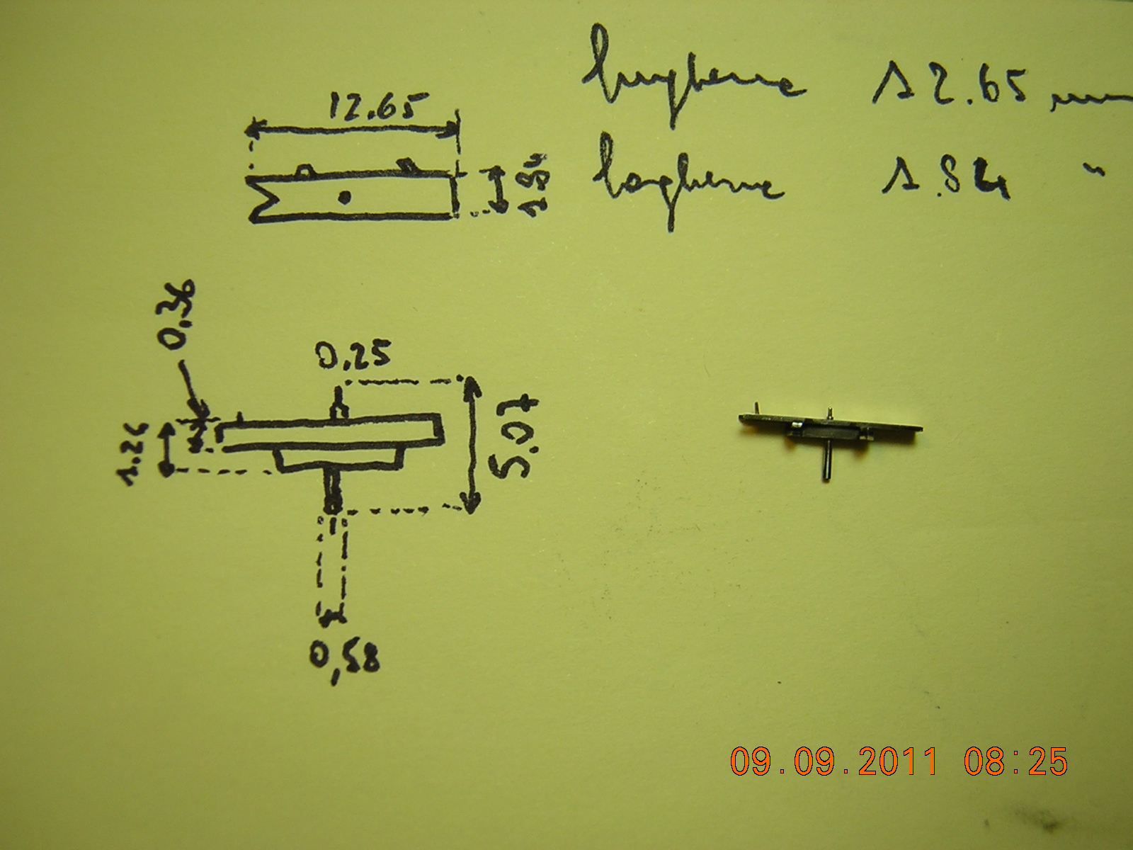

Non so se questo altro allegato può esserti d'aiuto lo avevo comunque già preparato in attesa di ulteriori chiarimenti

Comincia dallo smontaggio,controlla la misura del perno,noterai che da un lato,dove vincola l'ancora,c'è qualche centesimo in meno di diametro,da quella parte dovrai spingere per liberarlo,coraggio e buon lavoro,ma sopratutto divertimento.

Ciao daniele52 tuo figlio (che sarei io ma penso che sia molto improbabile che io lo possa essere a meno che tu non abbia almeno 80-90 anni visto che i miei sono 61 suonati) mentre pensavo ai fatti miei ho smontato, su tuo suggerimento, il perno dopo aver notato che effettivamente non era a cilindro ma a cono; estratto il perno ne ho prese le misure ed ho notato che si passa dal piccolo al minuscolo; a questo punto, se tu vuoi, posso trasmetterti queste misure ma ti prego non dirmi mai più che, avendo un tornio, sono attrezzato per poterlo rifare anche perchè come già detto nel mio precedente lavoro il tornio non era assolutamente preso in considerazione.
