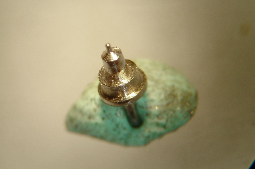

La faccio breve, cosi non annoio nessuno ed evitiamo polemiche inutili...
Parto da una delle ultime fasi della lavorazione

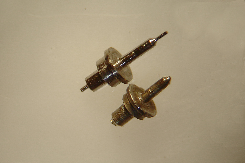

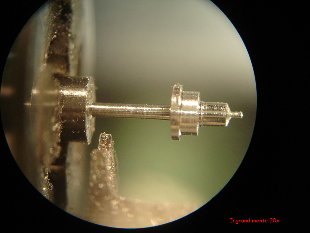

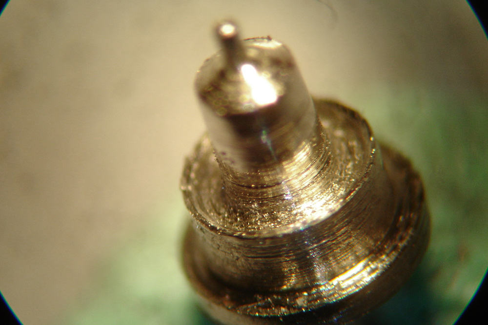

ed ecco l'asse finito, manca solo di mettere in misura i pivot...
Il collarino dove ha sede il volano è più lungo in quanto quello vecchio era tranciato, mentre in quello rifatto ho realizzato la cava per la ribaditura
Grazie a tutti coloro che mi hanno aiutato...
