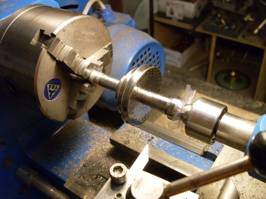

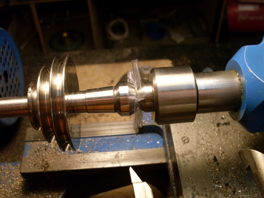

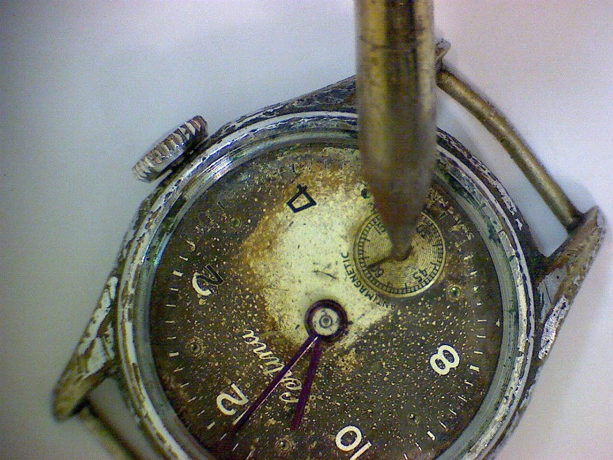

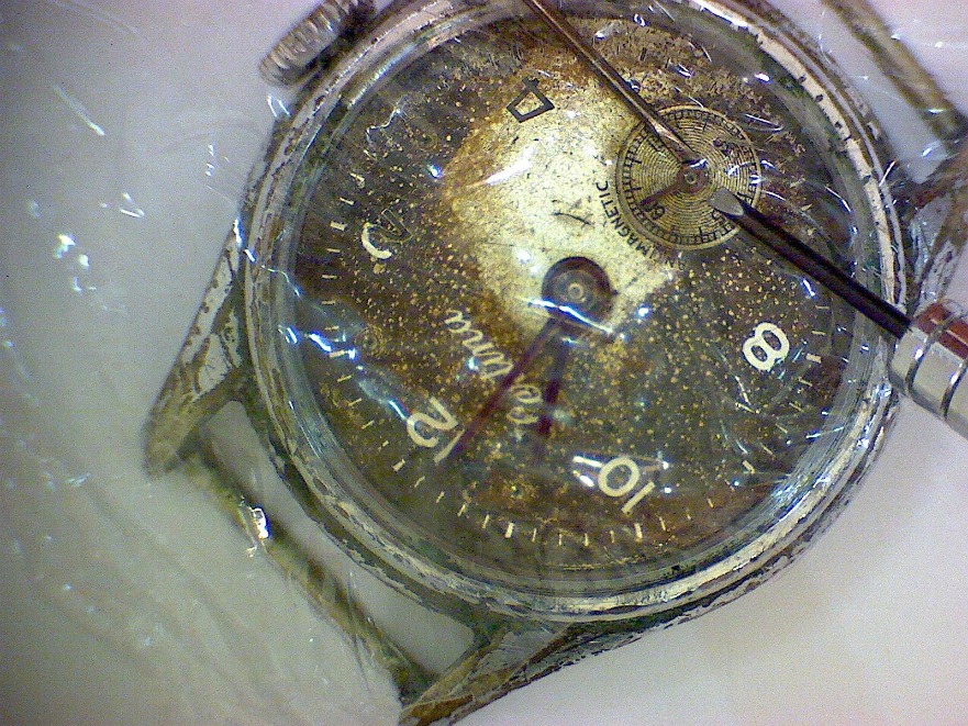

il mio metodo per togliere le piccole sfere in caso di canotto molto duro è questo:
la punta di un saldatore,ben pulita dallo stagno,l'appoggio un'attimo al centro del canotto
poi con pellicola trasparente e due cacciavite faccio leva ai lati
a proposito di pellicola trasparente,la uso anche sul mandrino e contropunta del tornio,come in questo caso
la natura adesiva della pellicola,evita di serrare con troppa forza impedendo cosi di intaccare i pezzi da lavorare nei punti di contatto
