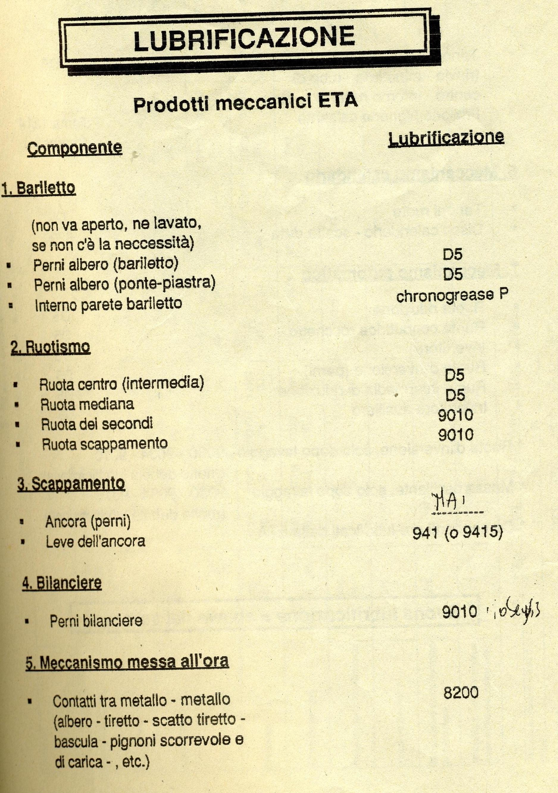

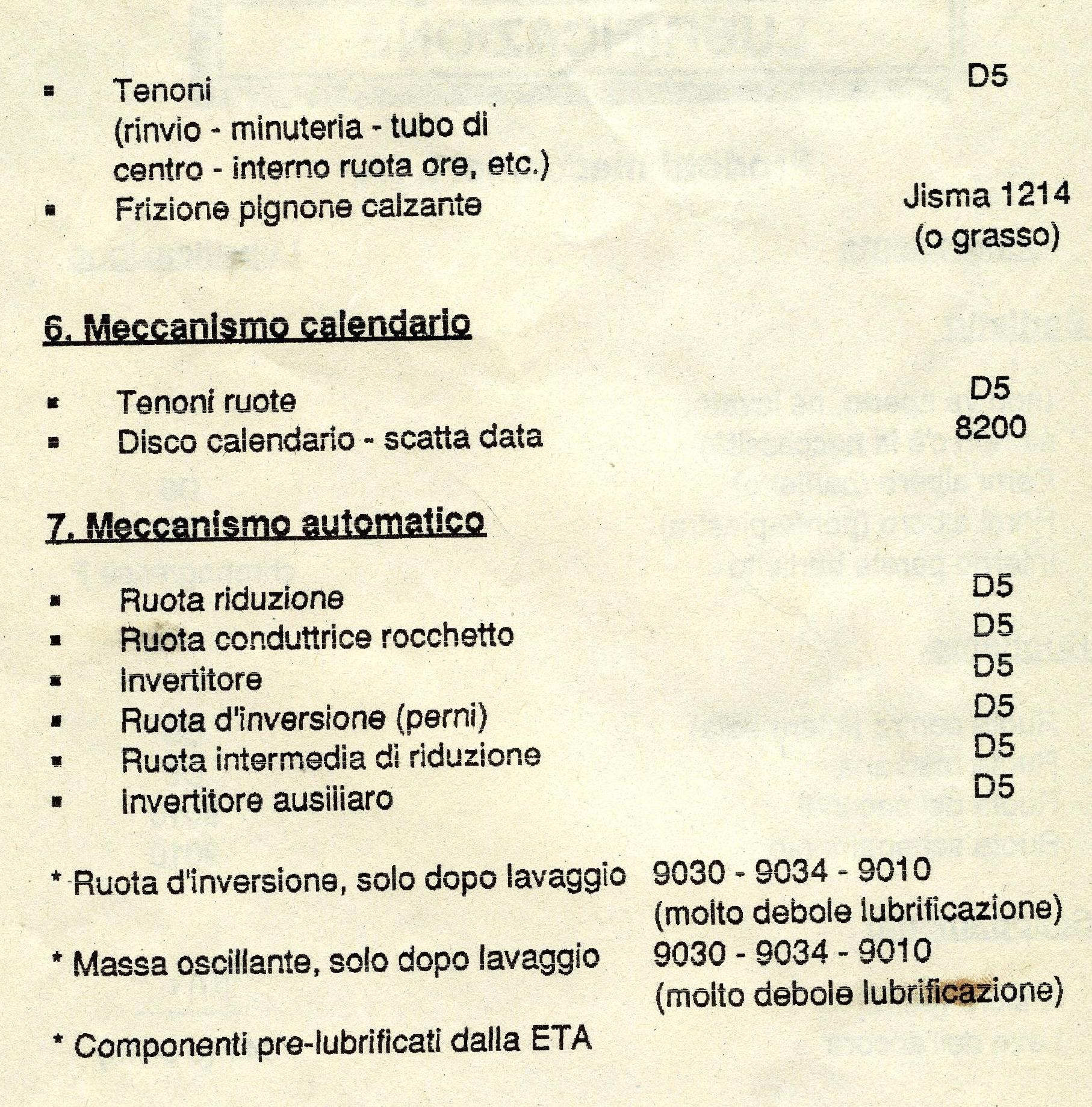

Seguendo queste tabelle eta ,lubrificare è sempre quasi come eta consiglia.Attentoal D5 sostituito dalHP1500

Interessante la scheda dell'ETA, questa settimana ordino gli attrezzi e gli oli, quando mi arriveranno inizierò a smontare qualcosa!
