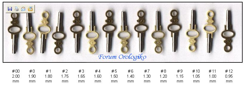

Misura chiavette di carica
MessaggioInviato: mercoledì 26 luglio 2006, 23:46
Messaggi: 26808
Ecco le misure in base al numero della chiavetta.
Saluti.
