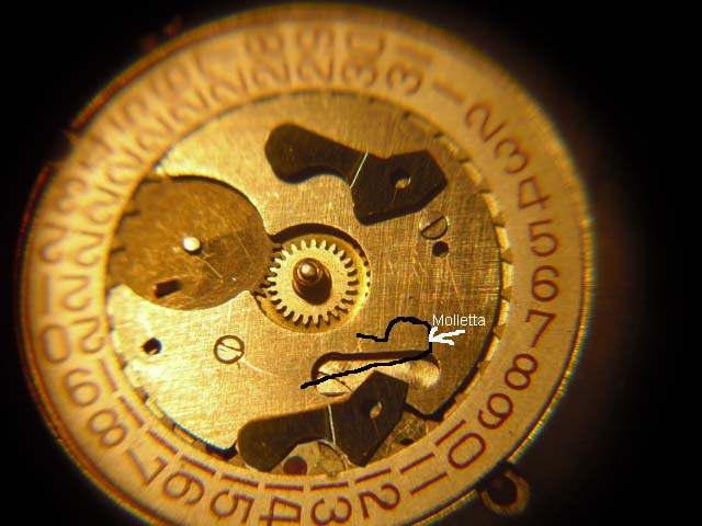

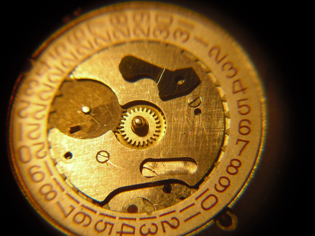

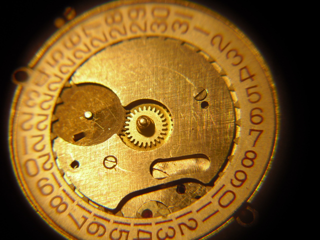

Salve ragazzi oggi ho rispolverato un mio vecchio unitas 6450 di mio nonno e dopo una bella revisione ho avuto una piccola difficoltà nel rimontare lo scattino del datario...ecco le foto:
C'è qualcuno di voi che lo conosce e sa dove incastrarlo :cry: ???

Ciao, devi togliere la piastra calendario e vicino alla data 10/11 troverai un foro della stessa misura del perno dello scatta data non devi far altro che inserirlo li va in un solo verso, dopo richiudi la piastra calendario, prendi la molletta e la inserisci iniziando dal basso all'interno della fessura ed hai finito

Ciao come dice Cartier83 va più o meno così, e spero che non hai fatto volare la molletta quando hai tolto la piastra...ma non è grave può capitare, basta trovarne un'altra :
