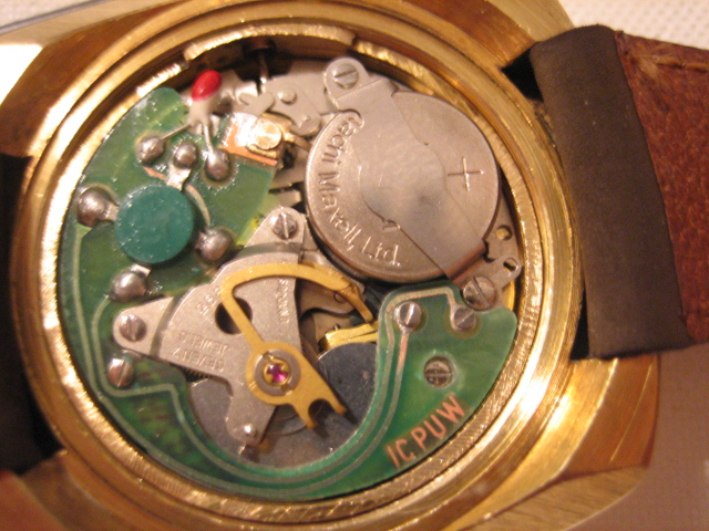

faccio appello ai"mastri del quartz"...che pila potrei montare su questo
PUW 2509(elettromeccanico)...ho messo una sony nuova,ma tende a oziare ogni tanto...(sulla foto c'era una pila cinese...)

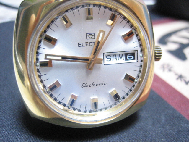

nota:Electra era una sottomarca della LIP,sino al 1972.... :-D

Su un modello come il tuo ho montato un LR44 e non ho avuto problemi di precisione, come non ne ho avuti nel Timex Electric, credo che solo l'Accutron risenta dei millivolt di differenza.

grazie Oldy...era NOS,ma credo che persiste un problema
poiché si ferma...bho!Vedremo in seguito il da farsi.

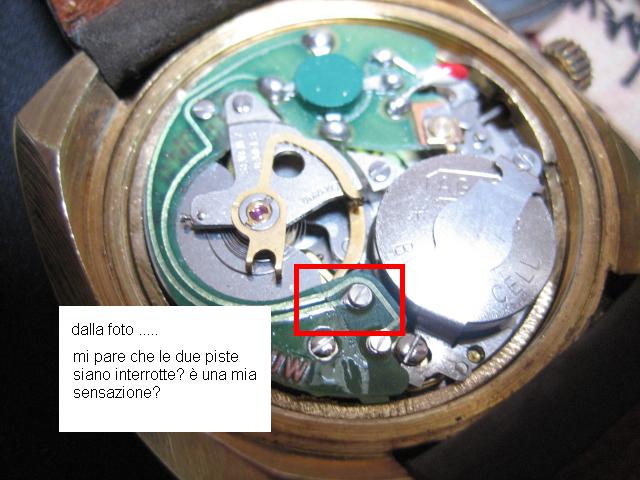

non penso che siano interrotte,poiché funziona ad alternanze...
se trovo un movimento dai nostri amici fornitori,glielo trapianto di sana pianta...emme levo stù penziero :-D

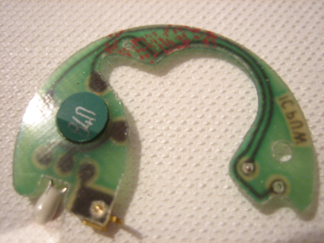

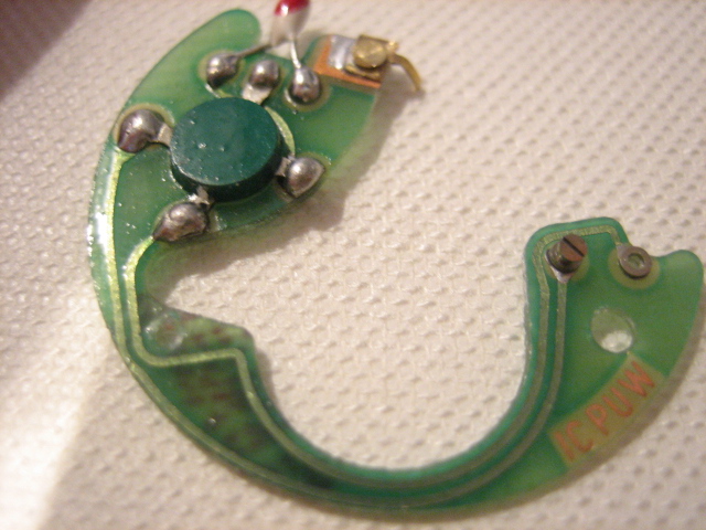

Parere di elettronico non di orologiaio:
Su questi circuiti stampati così vecchi verifica come ti è stato suggerito:
1) contatti metallici (si ossidano ...)
2) fori metallizzati (le metallizzazioni saltano)
3) continuità piste (meno probabile di 1) e 2), a meno di criticità di progetto o interventi non a regola d'arte).
Questa è protoelettronica, sicuramente molto semplice, ma tecnologicamente agli albori specie dal punto di vista dei circuiti stampati.
All'epoca un doppia faccia era una roba sensazionale, oggi realizzare un 20-30 strati, con fori non passanti, anche di dimensioni dia. da 75um non è una cosa straordinaria.

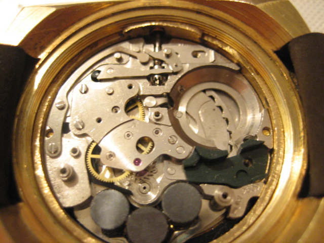

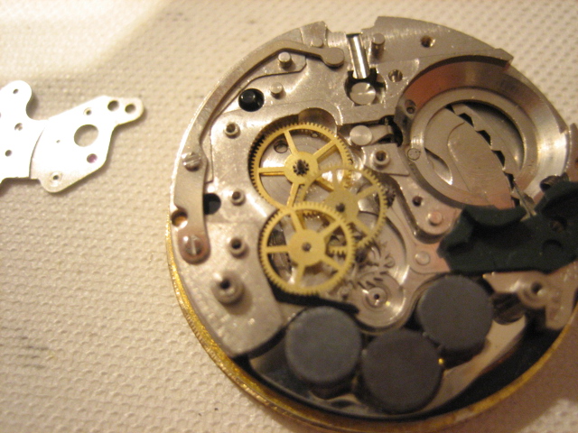

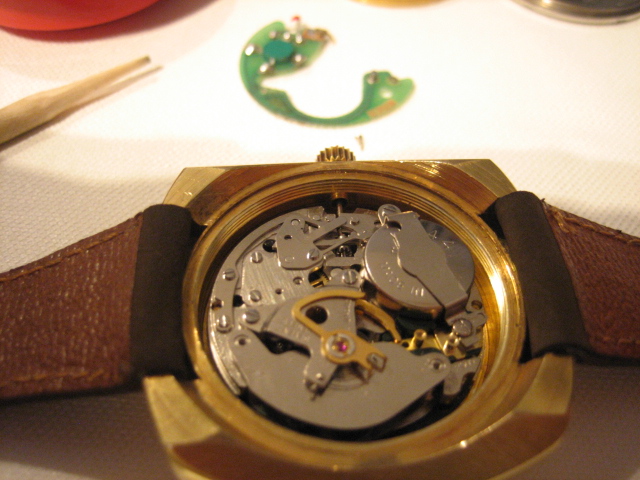

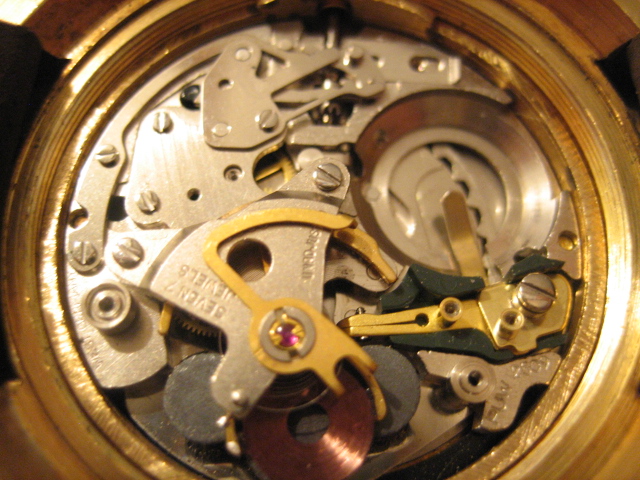

ho pulito un po di tutto...
tolto e rimesso il bilacere,soffiatina...
ma essendo io fuori sede...ho fatto con mezzi a dispisizione...
non mi resta che ri-comprare un altra pila(alle volte)anche se nuove...possono essere difettose,domani vedrò il da frasi altrimenti l'aspetta

que ça reste entre nous,cependant j'ai nické le spiral ce qui était inévitable
vu comme il sont délicates...et chiantes :o

kelorkilé ha scritto:
Eleo il faut un isolant au fond du logement pile.
occorre un isolante in fondo all'alloggio pila.
Tu as un MP
Ciao GG :-D
l'isolant il est là(petit bout de plastoch rond)il n'est pas présent sur la photo
trad:l'isolante c'é...non sulle foto poiché l'avevo tolto
