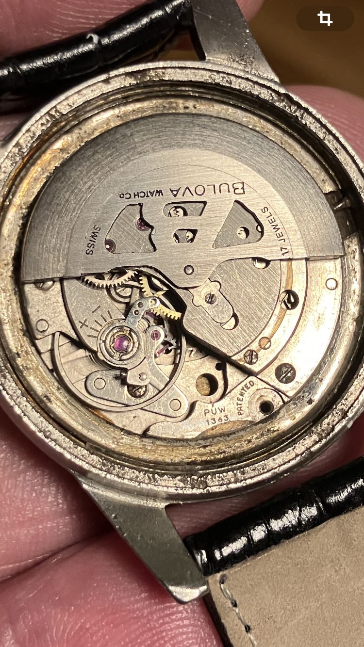

Buonasera a tutti. Qualche giorno fa ho acquistato per pochi euro questo "Bulova militare". Ho usato il virgolettato perche nonostante ho molte lacune sulla meccanica degli orologi c'è qualcosa che non mi torna: il fondello credo non sia il suo oriiginale visto che all'interno hanno stampato gold plated. Per quanto riguarda il meccanismo, volevo chiedere se potrebbe essere Bulova originale o è un meccanismo assemblato in qualche modo? Grazie

Spostato in sezione corretta. Prima di tutto per affermare che il tuo è un Bulova militare, dovresti mostrarci la foto esterna del fondello con l'assegnazione militare; perchè senza assegnazione un orologio è tipo militare e non militare come affermi tu. Secondo bisogna che l'assegnazione sia corretta, altrimenti è un falso creato ad arte. Quindi ti invito ad allegare foto del fondello esterno per vedere se c'è l'assegnazione, in mancanza di quella, ripeto è un orologio normale e non militare. Per quanto riguarda il fondello non mi sembra assolutamente il suo e questo mi fa venire molti dubbi sull'orologio. :(

Ho sctitto "bulova militare" tra virgolette proprio perchè ho dubbi sul fatto che sia un orologio militare. All'interno del fondello è stampato gold plated, ma siccome la cassa non è placcata oro ne deduco che sia il fondello di un altro bulova. Per quanto riguarda il meccanismo sapete dirmi qualcosa di piu? allego foto fondello

Qui trovi le caratteristiche del tuo movimento.
https://www.emmywatch.com/db/movement/puw--1363/

Come supponevo: non è assolutamente un orologio militare, ma un Bulova stile militare. :(

assemblato artigianalmente ,fondello non suo

:2thumbs: Magari...qualcuno aveva sul banco un movimento orfano con relativo quadrante, una cassa a cui poteva far combaciare il fondello di qualche altro pezzo irrecuperabile...ed ecco nato quello che, in fondo, è un simpatico orologetto da usare ogni giorno 8-)

Io mi sono astenuto da dire che è un accrocchio, per non demoralizzare troppo il nuovo forumista. :(
