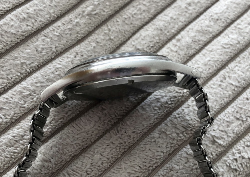

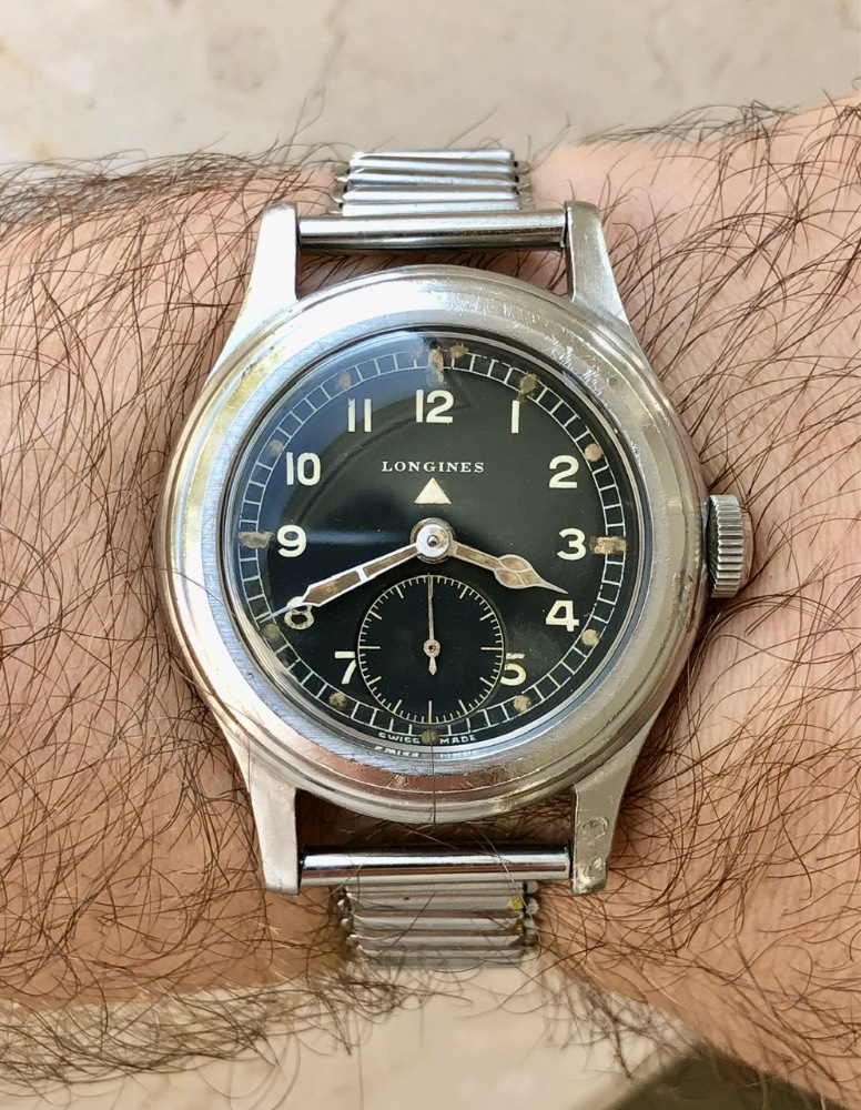

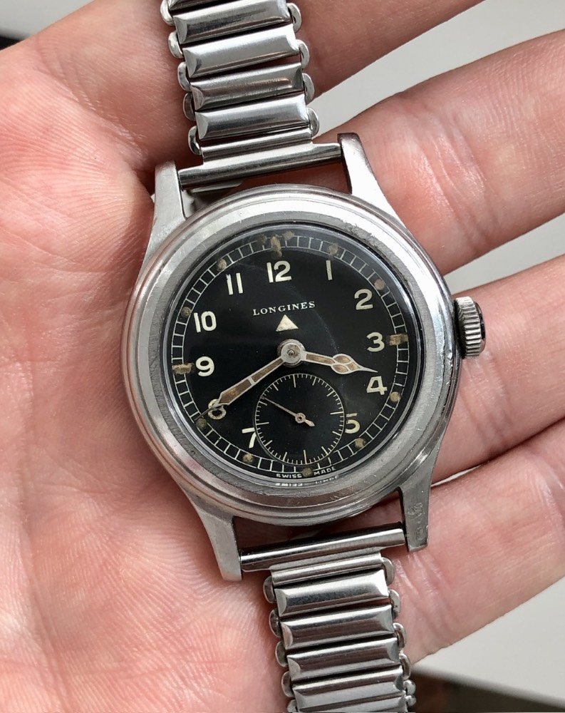

Buonasera a tutti,
pubblico un orologio recentemente entrato in mio possesso in questa sezione anche se non si tratta esattamente di un orologio militare, non proprio almeno.
L’orologio è parente del celebre Longines 23088 (ref Longines 5707) aka “Dirty Dozen” (appellativo che indica le 12 maison che hanno prodotto un particolare orologio su specifiche del Regno Unito durante il secondo conflitto mondiale) o “Greenlander” (appellativo legato alla spedizione che RAF e RN hanno effettuato in Groenlandia tra il 1952 e il 1954 dove si pensa questo orologio abbia accompagnato le persone della spedizione).
Questa referenza è stata commissionata dalla corona inglese e consegnata in UK in diversi lotti indicativamente a partire dalla seconda metà del 1945. Si stima ne siano stati prodotti e consegnati circa 5000 unità.

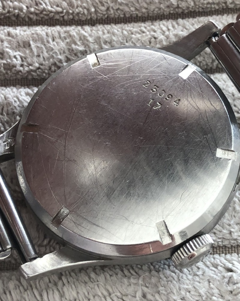

Le caratteristiche di questo orologio sono la cassa in acciaio Staybrite da 37mm in due pezzi con parte superiore a gradini, chiusura del fondello a vite con sei tacche, il seriale 23088 e il numero di cassa sempre apposto sul fondello (oltre che sull’ansa) e la dicitura “WWW” + Freccia, movimento 12.68z con una particolare regolazione della racchetta, dorato, quadrante nero con grafica smaltata bianca e radio su sfere e in punti perimetrali.
Ora vengo a parlare della referenza 23094, sempre denominata 5707 negli archivi Longines, ovvero dell'orologio in mio possesso. Questa referenza è del tutto simile alla 23088 con le seguenti eccezioni: 1. la classica freccia della RAF (Broad Arrow) è stata “occultata” da un triangolino (modifica postuma e molto artigianale, non ne ho trovate due uguali); 2. la referenza del fondello è sempre 23094 e non compare la dicitura “WWW” né la tipica freccia.
Dalle ricerche fatte sembra si possa assumere una produzione di circa 250 esemplari di questo orologio: di quelli che ho individuato vi sono state consegne o in Svizzera o in Repubblica Ceca a partire dal gennaio 1946, hanno tutti movimento con seriale 7'020’xxx e numero di cassa da 44 a 242.
Quello in mio possesso è un po’ “strano” rispetto agli altri visti fino a qui, ha un seriale 7'006’xxx (quindi decisamente precedente), è stato consegnato il 12 febbraio 1946 in Repubblica Ceca (la gran parte invece di quelli destinati in Repubblica Ceca sono stati consegnati il 26 febbraio) e numero di cassa 17 (porterà male?). Informazioni di fatturazione e consegna indicate dall’estratto che ho richiesto a Longines.
Si presume che questo orologio sia stato messo in commercio in quanto prodotto per il Regno Unito (quindi essere di fatto un 23088) ma a seguito di un annullamento dell’ordine (fine del conflitto mondiale?) e/o ritardi nelle consegne Longines abbia dovuto “ricollocare” degli orologi “finiti” in altri lidi, modificando di conseguenza la referenza.
Qui sotto una carrellata di immagini di quello in mio possesso.
Al polso, anche grazie a questo cinturino GAO decisamente gradevole, è stato amore a prima vista.
Se qualcuno di voi vuole integrare o correggere quanto sopra indicato è ovviamente il benvenuto.

che in svizzera non si buttasse via nulla è ovvio,questo modello come giustamente fai osservare fa parte del lotto di orologi originalmente prodotto per l'esercito inglese ma poi non consegnato e dirottato con minime modifiche ad altro acquirente
dunque non si può considerare militare propriamente detto in quanto non effettivamente assegnato ,quanto piuttosto ad uso militare come ,facendo un paragone ,i vari lemania 5100 military chronograph databili a cavallo del 1980
o i circa 500 zenith cairelli mai assegnati e dunque sterili e privi di matricola
voglio puntualizzare che tutti questi orologi,seppur spesso identici a quelli assegnati, scontano la mancanza di una vera assegnazione con un valore di mercato molto inferiore ai fratelli militari

che in svizzera non si buttasse via nulla è ovvio,questo modello come giustamente fai osservare fa parte del lotto di orologi originalmente prodotto per l'esercito inglese ma poi non consegnato e dirottato con minime modifiche ad altro acquirente dunque non si può considerare militare propriamente detto in quanto non effettivamente assegnato ,quanto piuttosto ad uso militare come ,facendo un paragone ,i vari lemania 5100 military chronograph databili a cavallo del 1980 o i circa 500 zenith cairelli mai assegnati e dunque sterili e privi di matricola voglio puntualizzare che tutti questi orologi,seppur spesso identici a quelli assegnati, scontano la mancanza di una vera assegnazione con un valore di mercato molto inferiore ai fratelli militari
Concordo in toto con quanto scritto da celestograph e confermo che non è assolutamente un orologio militare, per quanto molto bello e davvero in ottime condizioni. :2thumbs:
