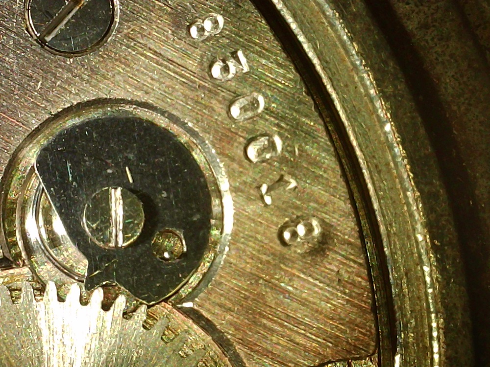

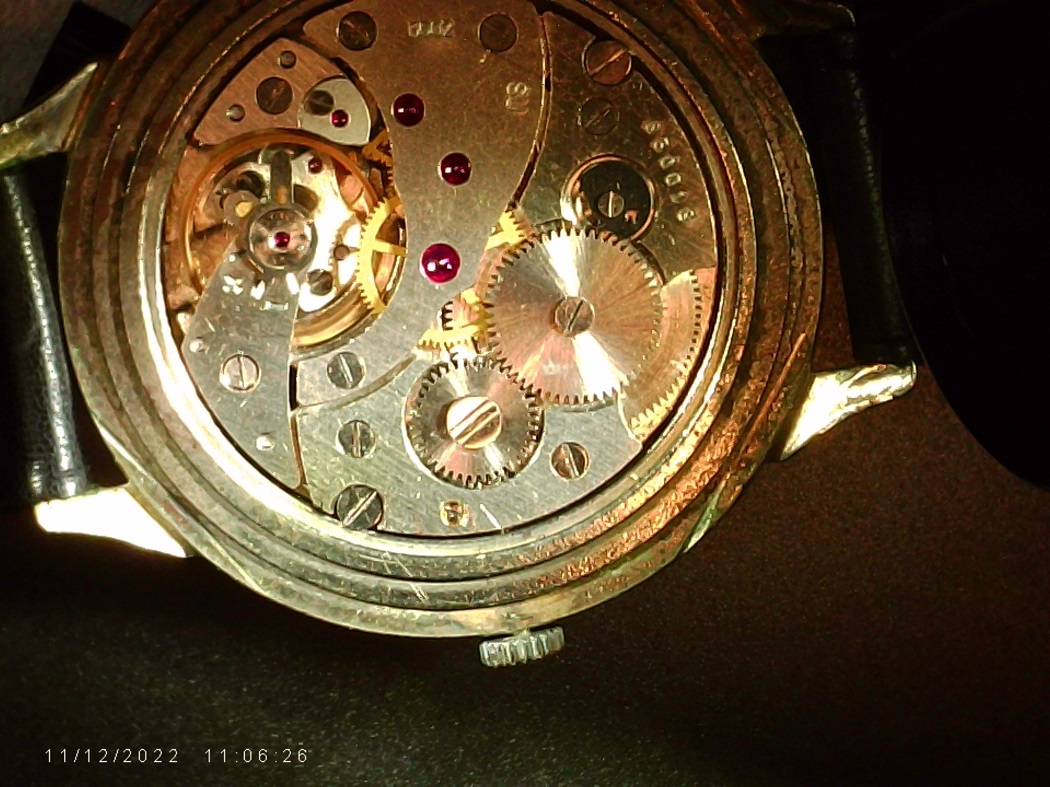

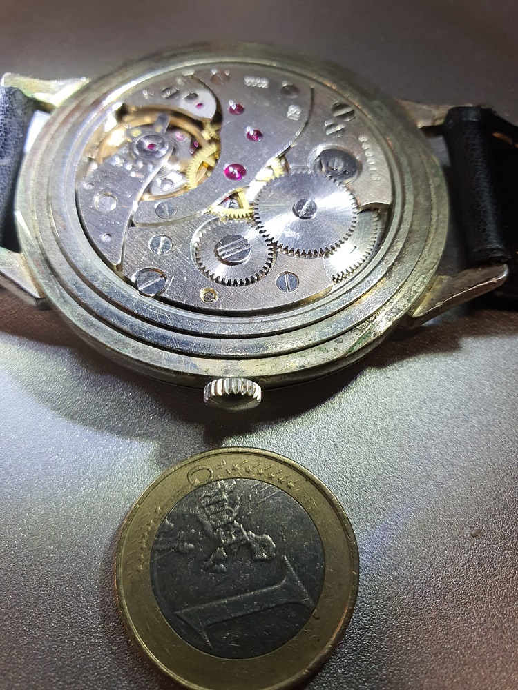

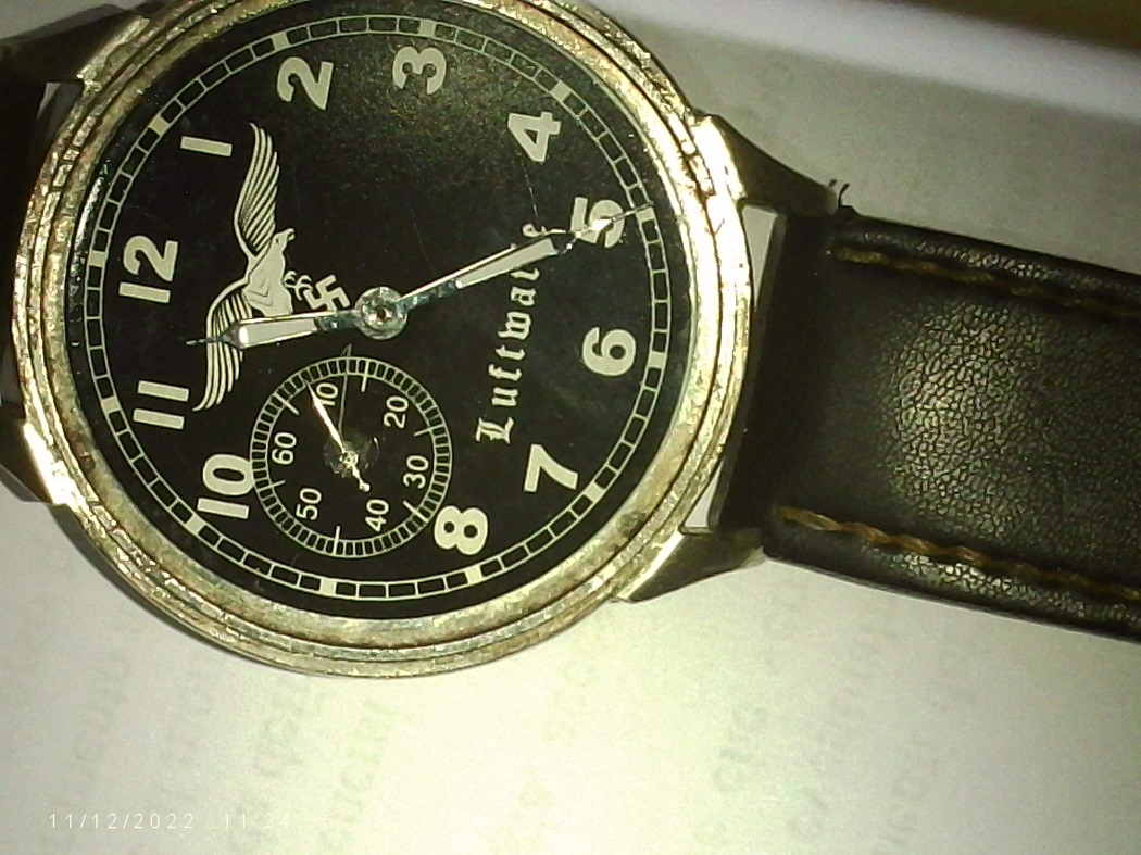

Buonasera a tutti,
vi metto delle foto del mio orologio, vorrei sapere se da queste riuscite a dirmi con certezza se è una patacca o se è originale

Sfere e quadrante lasciano molti dubbi... :ops:

Credo proprio che non sia originale, ma un falso di quel particolare periodo, come tanti in circolazione. Non mi sembra neppure fatto bene. :o :(

in compenso somiglia a decine di fake russi (ma non solo) altrettanto pacchiani
che nulla hanno a che fare con i fliger da pilota o ricognitore tedeschi ma accontentano l'immaginario degli appassionati

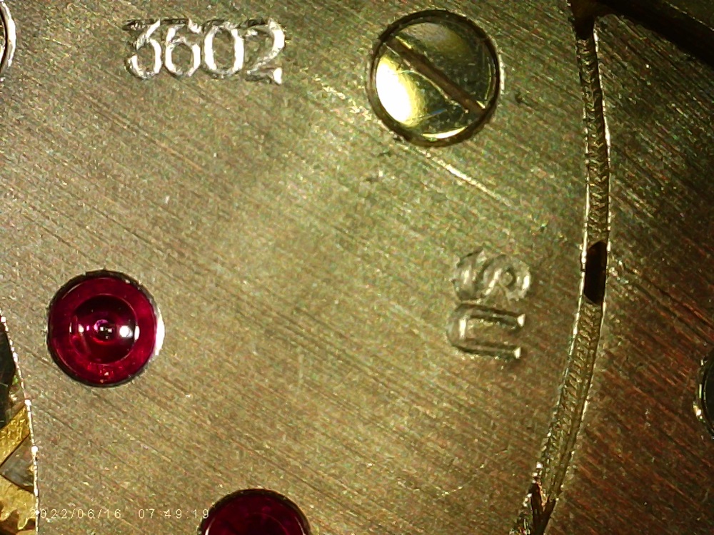

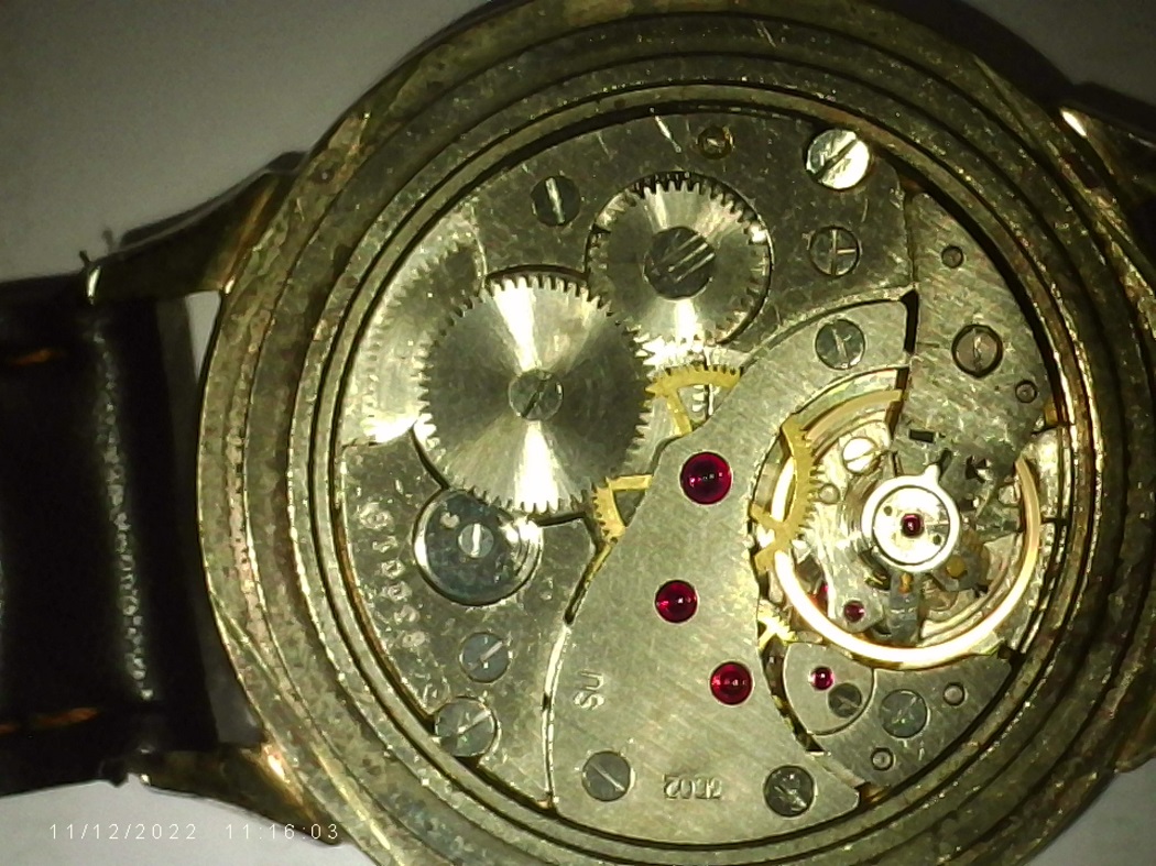

Già, anche perché il movimento è russo, un Molnija 3602 che spesso usano in casse da polso di grande diametro

:help: Non vorrei gettare benzina sul fuoco (della delusione) ma...così, a primo impatto, ho anche io la netta sensazione che sia uno dei tanti pseudo "cimeli" per appassionati che qualche decennio fa vedevo affollare le bancarelle e che, neppure a dire, avevano movimenti russi :roll:

nel tentativo di arrivare ad una conclusione certa aggiungo che l'unica foto trovata in rete simile al 99% (c'è una scritta in più sotto LUFTWAFFE) è questa: https://www.soviet-power.com/it/orologi ... waffe.html
nel quale è dichiarato come orologio russo della Molnija .
allego foto le più nitide che sono riuscito a fare
PICA0001bis.jpg [ 278.2 KiB | Osservato 724 volte ]
PICA0003bis.jpg [ 295.46 KiB | Osservato 724 volte ]
PICA0006bis.jpg [ 272.54 KiB | Osservato 724 volte ]

Come volevasi dimostrare! Non è assolutamente un orologio di produzione svizzera o tedesca, ma un fake russo. :(

Non poteva essere altrimenti, il Molnija 3602 é degli anni sessanta. Sorvolando sul fantasioso quadrante.
