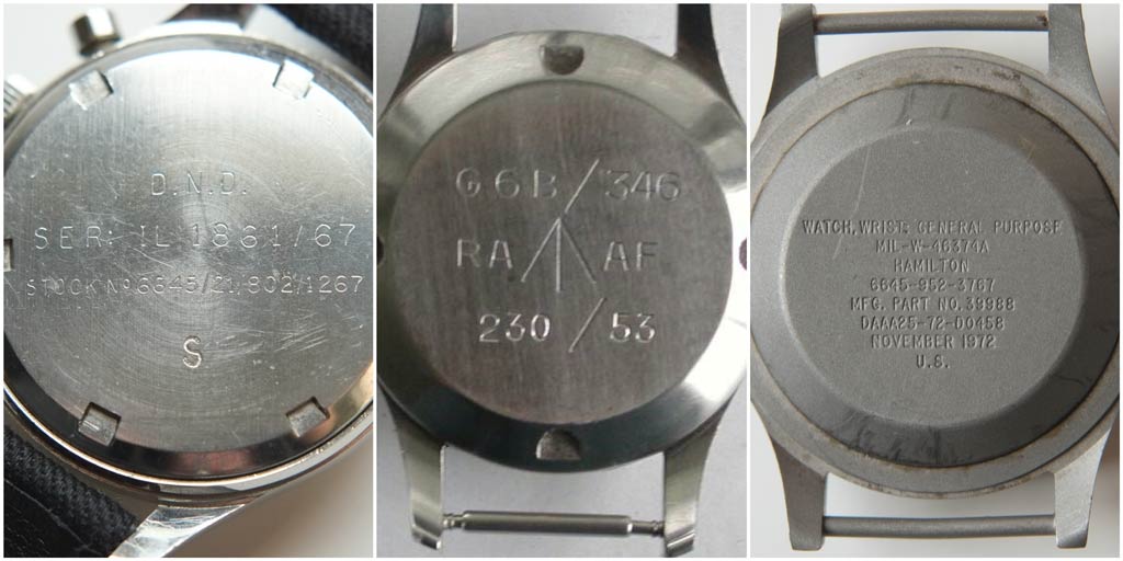

Data Un altro segno molto comune sul fondello degli orologi emessi è una data. Sembra abbastanza semplice, ma questo è un po' meno diretto del numero di serie. L'incisione della data su un orologio in dotazione può significare un paio di cose diverse. La maggior parte delle date stampigliate sugli orologi militari sono la data in cui l'agenzia emittente ha ricevuto l'orologio dal produttore. Gli orologi a volte potrebbero rimanere nell'inventario del governo per mesi o anni, quindi la data sull'orologio potrebbe non riflettere la data effettiva di emissione per il soldato, il marinaio o l'aviatore che lo indossava. Allo stesso modo, alcuni segni di data rappresentano l'anno in cui il contratto è stato aggiudicato al produttore. In questo caso, gli orologi potrebbero essere stati prodotti su quel contratto per un certo numero di anni dopo la data del contratto iniziale, ma mostrerebbero la data del contratto originale sulle loro casse. Infine, alcuni segni di data rappresentano l'anno di fabbricazione dell'orologio. Ancora una volta, questo a volte porta a confusione su quando l'orologio è effettivamente arrivato al polso di qualcuno. Sfortunatamente, pochi orologi emessi sono stati timbrati con la data effettiva di emissione per l'utente, lasciando ai collezionisti la deduzione con altri metodi.

Commento file: Da sinistra a destra: RCAF Breitling – Data del contratto “67”, RAAF JLC Mk XI – Data di acquisto “53”, U.S. Hamilton Mil-W-46374A – Data del lotto “November 1972”
2-date.jpg [ 68.02 KiB | Osservato 373 volte ]
