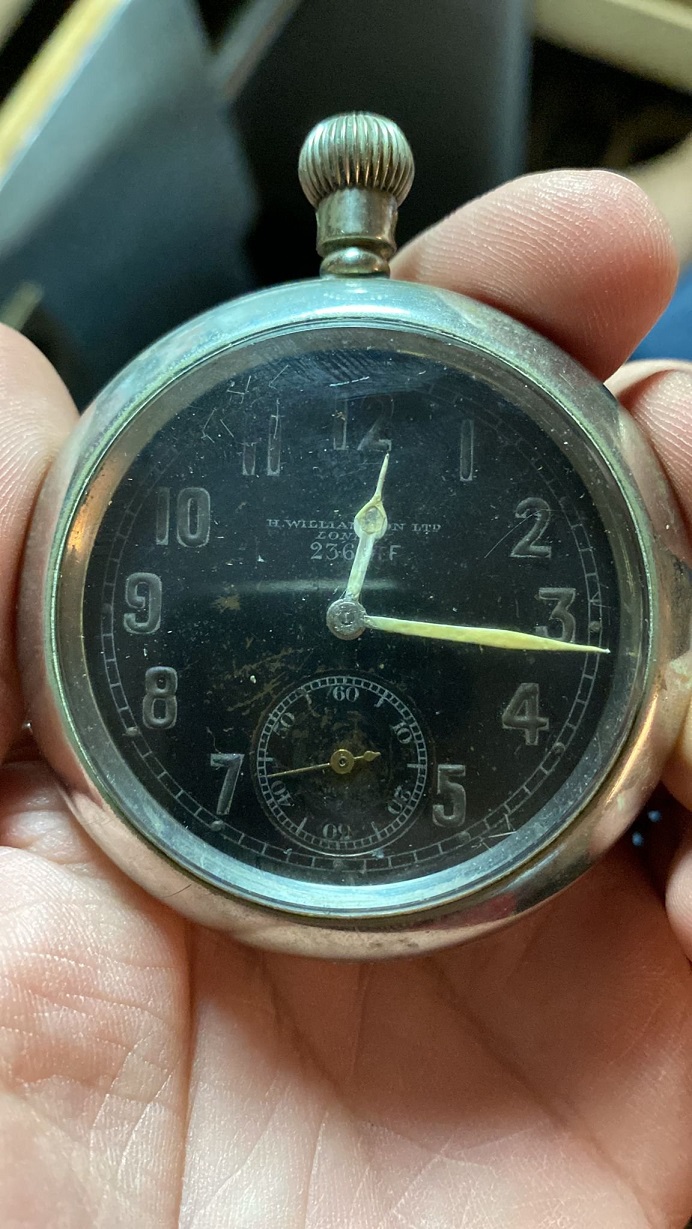

Ciao a tutti, ho acquistato questa cipolla militare (deve ancora arrivare).
E' un inglese, parrebbe del periodo della Grande Guerra, assegnato.
Ho soltanto queste foto, fatte dal venditore, visto che l'orologio non mi è ancora arrivato.
Lo vorrei sistemare e volevo chiedere se il quadrante e/o le lancette possono contenere del radio.
Come dovrei comportarmi in caso affermativo?

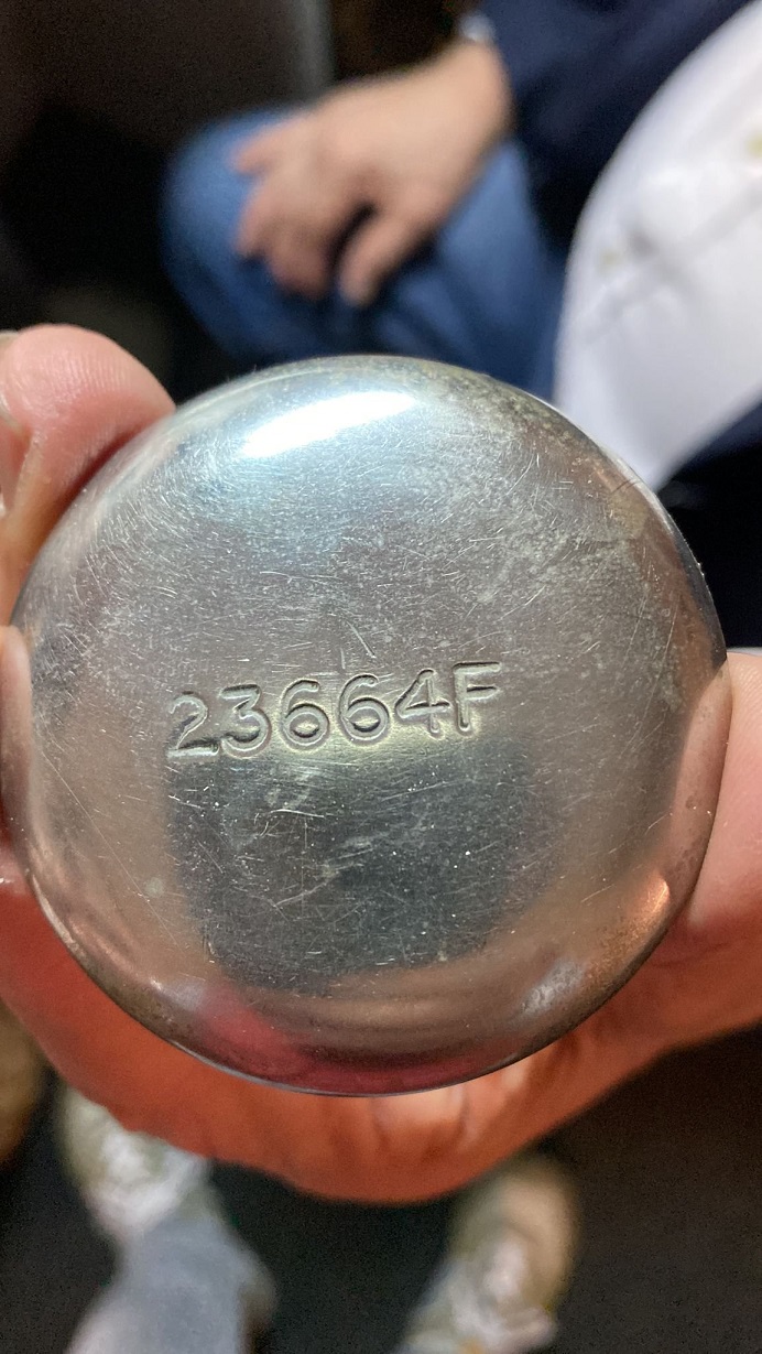

Secondo me le lancette non contengono radio. Comunque un buon pezzo di una maison che ha costruito moltissimi orologi per l'esercito inglese. In effetti è della prima guerra mondiale: la broad arrow ed il numero seriale con la F finale, stanno ad indicare che è un orologio di H. Williamson, circa 1914. :D

Le sfere non sono originali (almeno una non lo è) e sono state ritoccate malamente. Il quadrante originale è certamente al radio. Ti suggerirei pertanto (pur senza "demonizzare" certi quadranti) di usare la massima precauzione nel maneggiarlo anzi, io non lo farei proprio.
