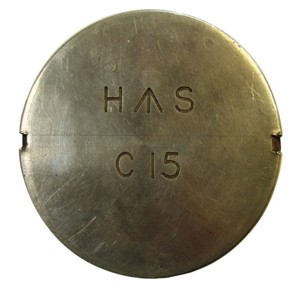

Commento file: Sul fondello chiuso a vite, oltre alla “Broad Arrow”, che indicava l’assegnazione governativa inglese, troviamo incise le lettere “H” e “S”: ciò voleva dire che gli orologi vennero forniti specificamente all’Hydrographic Survey Department della Royal Navy.

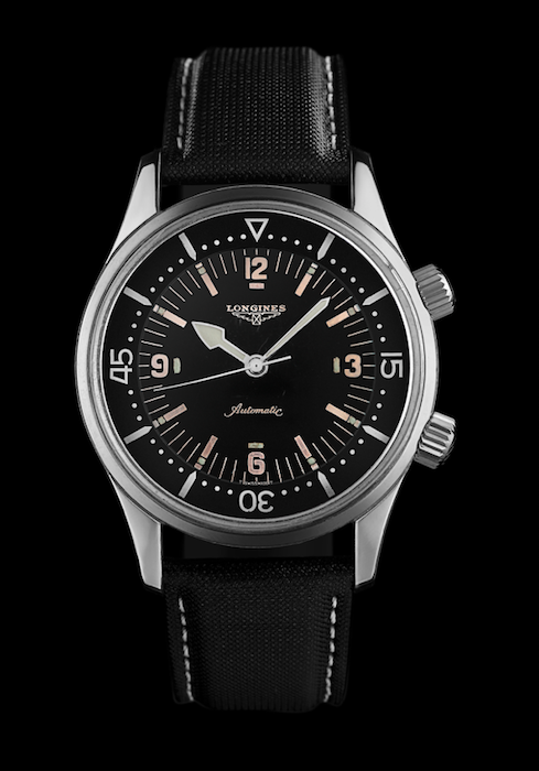

Commento file: Nautilus Skin Diver, risalente al 1958, ref. 6921: fondello serrato vite con motivo subacqueo in rilievo.
Schermata-2021-05-03-alle-12.45.23.png [ 1.2 MiB | Osservato 934 volte ]
Commento file: Nautilus Skin Diver, risalente al 1958, ref. 6921: cassa realizzata dalla E. Piquerez SA, in acciaio, da 40 mm (13,4 mm di spessore), impermeabile fino a 12 atmosfere; lunetta nera girevole bidirezionale, graduata con la scala sessagesimale, con punto luminescente riempito con radio, così come indici e lancette su quadrante nero. Movimento meccanico automatico, calibro 19AS. Adozione della tecnologia “Compressor” (per la quale aveva depositato il brevetto il 6 marzo del 1956) con chiusura “a baionetta” del fondello: all’aumentare della profondità, la maggiore pressione determinava l’espansione della guarnizione O-Ring per una chiusura ancor più ermetica su di un punto critico come il fondello.

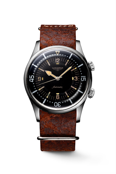

Commento file: Longines Super-Compressor Diver , risalente al 1959, ref. 7042, dotato del calibro automatico 19AS (anche in questo caso, fondello serrato vite con motivo subacqueo in rilievo). In acciaio da 42 mm, impermeabile fino a 12 atmosfere (adozione della tecnologia Super-Compressor, evolutiva della Compressor). Rehaut interno girevole (bidirezionale) graduato con scala sessagesimale – governato da una specifica corona al 4 -, per la selezione dei tempi in immersione, in luogo della ghiera esterna bidirezionale, maggiormente soggetta a potenziali danneggiamenti in corso d’impiego sott’acqua: la corona al 2 preposta alla ricarica manuale e di messa all’ora.
