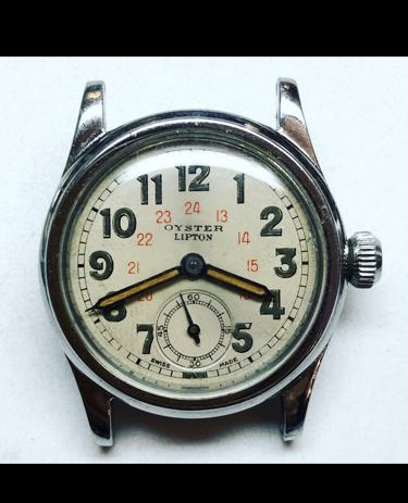

Buonasera a tutti,
Sono nuova del forum e la mia cultura in tema di orologi è davvero limitata e “commerciale”.
Fatta questa doverosa premessa, vi chiederei supporto per avere qualche informazione in più su un Oyster Lipton.
Partendo dalla sua storia, il movimento e se, che voi sappiate, il quadrante possa contenere o meno del radio.
On Line ho trovato poche informazioni e generiche ma penso sia verosimile che non sappia ancora dove cercare.
Grazie mille in anticipo!
Edit: ho inserito in questa sezione perché ho letto che era un modello in dotazione all’esercito canadese durante la seconda guerra mondiale ma potrebbe non essere corretto perché la finestra di produzione comunque è più ampia.
Allego foto quadrante
86AC393B-A462-4E52-8483-790102BA1BAC.jpeg [ 60.75 KiB | Osservato 741 volte ]

Interessante Rolex per il mercato canadese, non proprio militare ma veniva donato ai militari canadesi.
saluti enrico
Re: Oyster Lipton
MessaggioInviato: martedì 26 ottobre 2021, 18:50
Messaggi: 11719
Per avere un pò di notizie in merito vai sul motore di ricerca di google e digita: "oyster lipton by rolex military watch history" e trovi 2/3 siti interessanti, per approfondire un pò l'argomento. Soprattutto: https://www-horologist-com.translate.go ... pto=nui,sc e https://www-trovestar-com.translate.goo ... pto=nui,sc o solo in inglese: https://www.trovestar.com/generic/zoom.php?id=148784 e http://www.horologist.com/canadianrolex.htm
Rolex Oyster Lipton è stato prodotto per il mercato canadese negli anni '30 e '40. Questi orologi sono spesso visti con quadranti militari 24 ore su 24 e, in quanto tali, molti sono stati dati in dono ai soldati in partenza per il servizio attivo in Europa durante la Seconda Guerra Mondiale. La maggior parte di questi ha il calibro Rolex 59 (FF30 modificato) ed hanno 17 gioielli. La cassa è in acciaio e misura complessivamente 30,2 mm x 39,2 mm con corona originale Oyster Patent. Il quadrante originale presenta numeri luminescenti e lancette luminose riempite. Il radio è presente. Spero di essere stato utile :D
