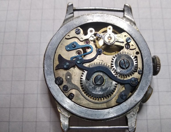

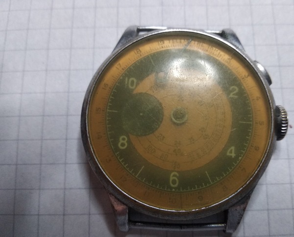

Ciao a tutti, come si vede da foto ho trovato in un mercatino questo orologio con telemetro ( non credo sia risalente alla 2 guerra mondiale) ma a me sembra molto interessante ,
Volevo avventurarmi a restaurarlo cioè rimetterlo in funzione ,ma NON so che calibro sia.
Dopo una breve esplorazione al suo interno mi sono accorto che manca l'ancora e il bilancere sembra in cattivo stato.
Volevo sapere da VOI esperti, se sia possibile recuperare pezzi per questo simpatico orologio.
Vi ringrazio per le vostre dritte .
PS importante è sapere il calibro in modo da recuperare quello che manca faccio inoltre presente che controllando al suo interno NON cè nessuna scritta che mi possa aiutare. ciao.

è un calibro costruito da Cattin&Christian (Oris) movimento tipo Roskopf venduto con diversi marchi Terma Cimier Lapanouse, molti Rego
http://www.ranfft.de/cgi-bin/bidfun-db. ... ft&2&2uswk
cattin11.jpg [ 55.24 KiB | Osservato 1383 volte ]
saluti enrico

Senza il fondello assegnato correttamente, non si può dire che è un orologio militare, ma semmai stile militare. Qui di foto del fondello non ce ne sono, quindi non si può prendere posizione. Se l'orologio non è assegnato, ma possiamo capirlo solo con una foto chiara del fondello, il post andrebbe spostato in orologi da polso :-o

Sul fondello c’è solo scritto acciaio inossidabile (se è veramente il suo) , comunque nei post scritti su questo forum
OROLOGI MILITARI c’è un vasto articolo su orologi con telemetro i quali dovrebbero appartenere ( dico dovrebbero )
agli eserciti. Se casomai pensate che questo NON sia il posto giusto dove lasciare i miei mess scrivetelo in modo che io possa spostare questa discussione .
PS se vi sembra utile che io esegua una foto del fondello ditelo e io eseguirò la foto , dove posso trovare i ricambi? GRAZIE

Ho fatto delle ricerche su ranff.de e l'orologio è un Rego , sono stati modificati , questo orologio è senza meccanismo del pulsante , comunque si parte da un Rego 135 costruito nel 1940 e si finisce con un Rego 147 costruito anni 60 tra questi ci sono solo poche modifiche sostanziali .
PS. dove potrei trovare dei pezzi mancanti?

Orologio 101% civile e di fattura economica.
Salvo forse poche eccezioni, non ricordo molti cronografi con telemetro militari.
