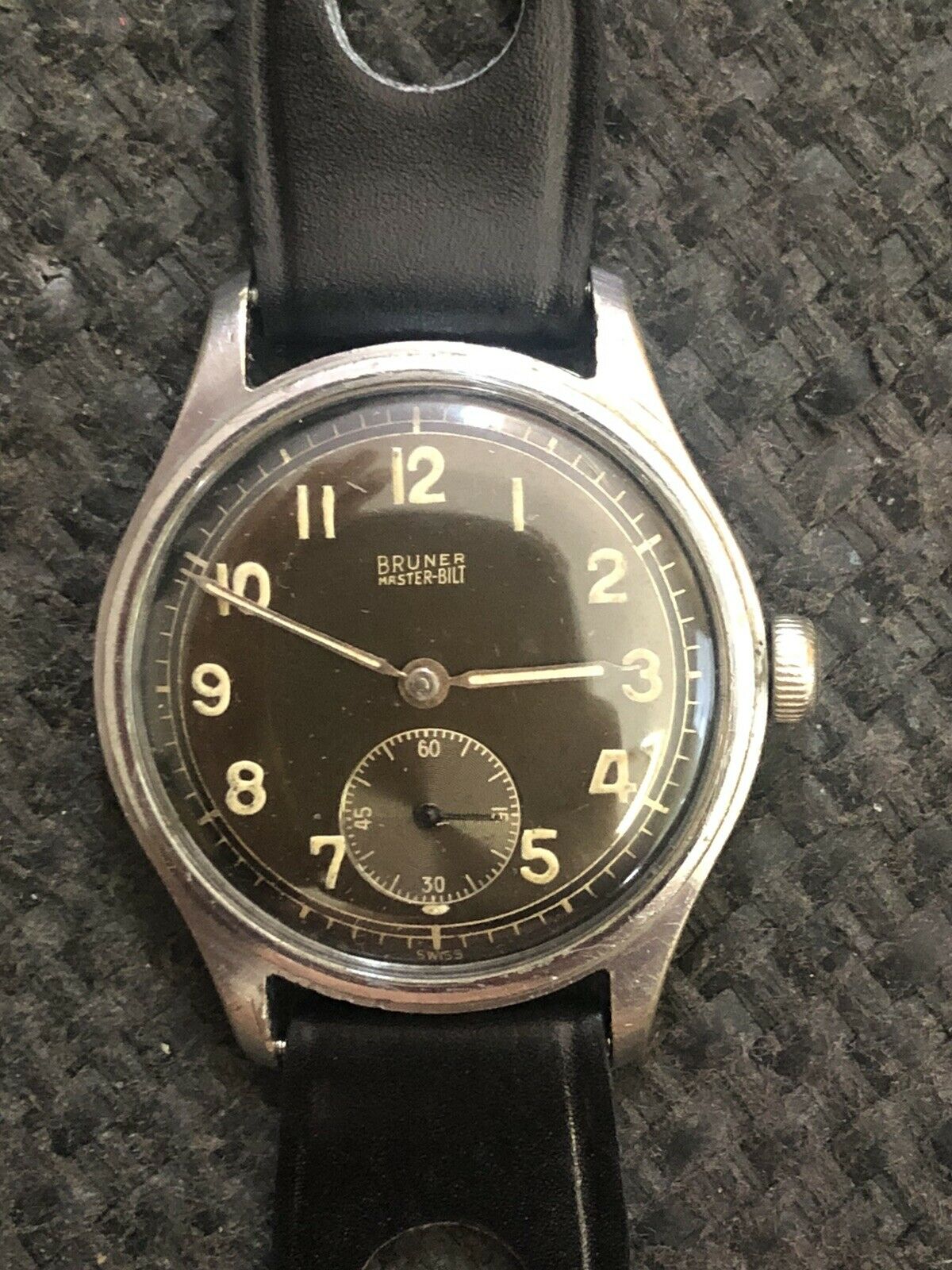

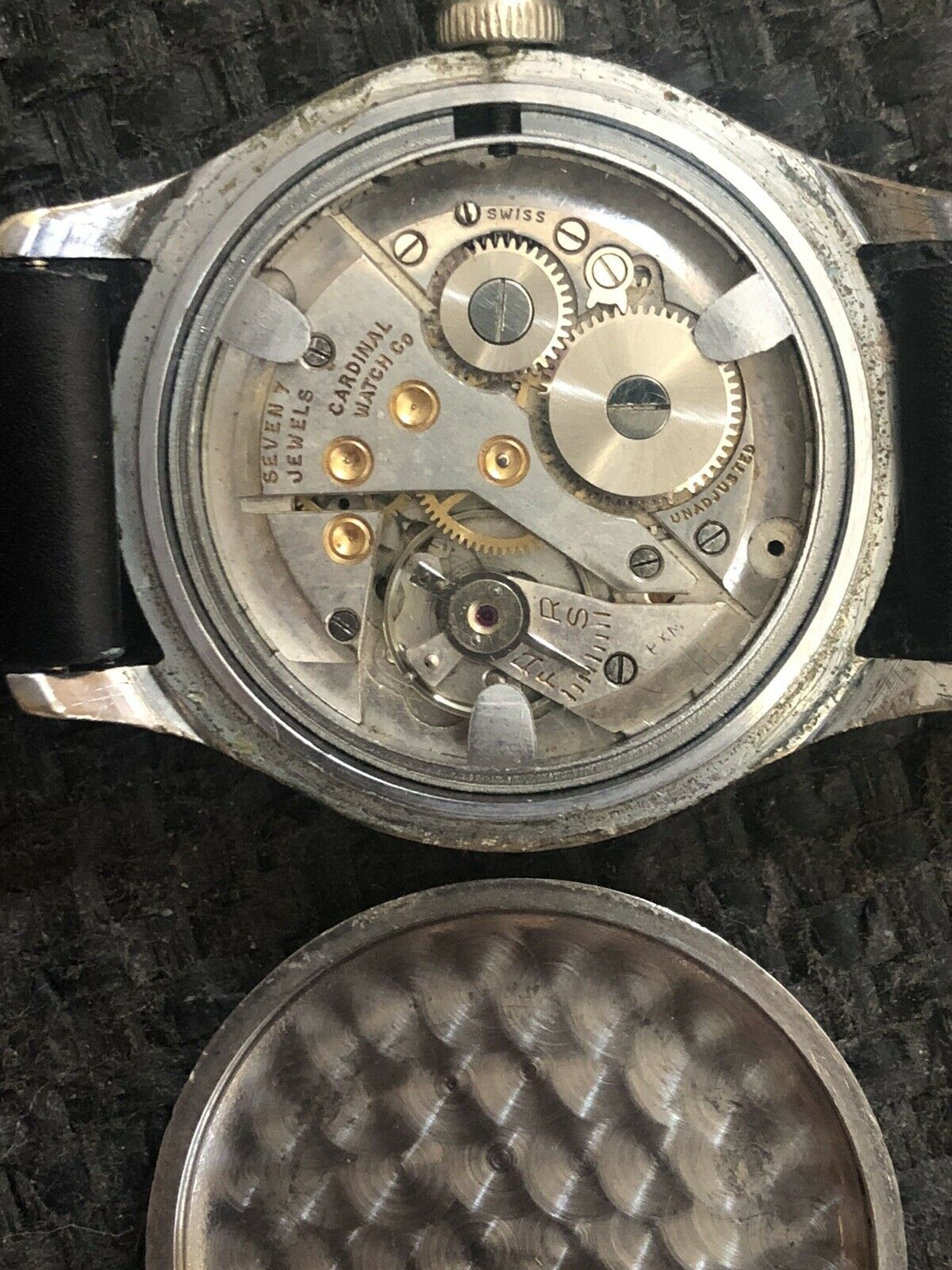

Cerco aiuto, qualcuno sa dirmi che movimento monta questo "militar" che ho acquistato in rete?
bruner.jpg [ 332.1 KiB | Osservato 2071 volte ]
bruner2.jpg [ 346.22 KiB | Osservato 2071 volte ]

Mi sembra un ETA 900 base, con 7 rubini. Mi sembra che la ruota rocchetto abbia un dentino rotto.
Attenzione al Radio.

Pezzo interessante e bellino, ma non militare e nemmeno di periodo bellico: è un orologio anni '50 destinato al mercato mitteleuropeo, nel quale andava di moda la tipologia "simil militare"...
Dubito che contenga molto Radio, perchè è un orologio civile ed economico prodotto in un periodo in cui il Radio era costoso e destinato ad usi strategici.
Goditelo!

Klaus ti ha già spiegato bene la situazione: orologio tipo militare, non militare e senza dubbio senza il problema del radio

Grazie, Cipster, ma "senza dubbio senza il problema del Radio" no, non mi sento di sottoscriverlo.
Per esperienza direi che molto probabilmente ne contiene poco, ma per esserne certi occorre sempre misurare le emissioni, con un contatore serio ed affidabile.

le boccole al posto dei rubini testimoniano la povertà del movimento

Finalmente l'orologio è arrivato. Nonostante la povertà del movimento e la quasi totale assenza di rubini, funziona bene ed è preciso. La cassa indicata dall'annuncio della baia cromata a mio parere è invece in acciaio. Insomma sono soddisfatto per l'acquisto. In fondo ho speso 61 euro compreso la spedizione per un orologio che al polso ha un certo fascino.
