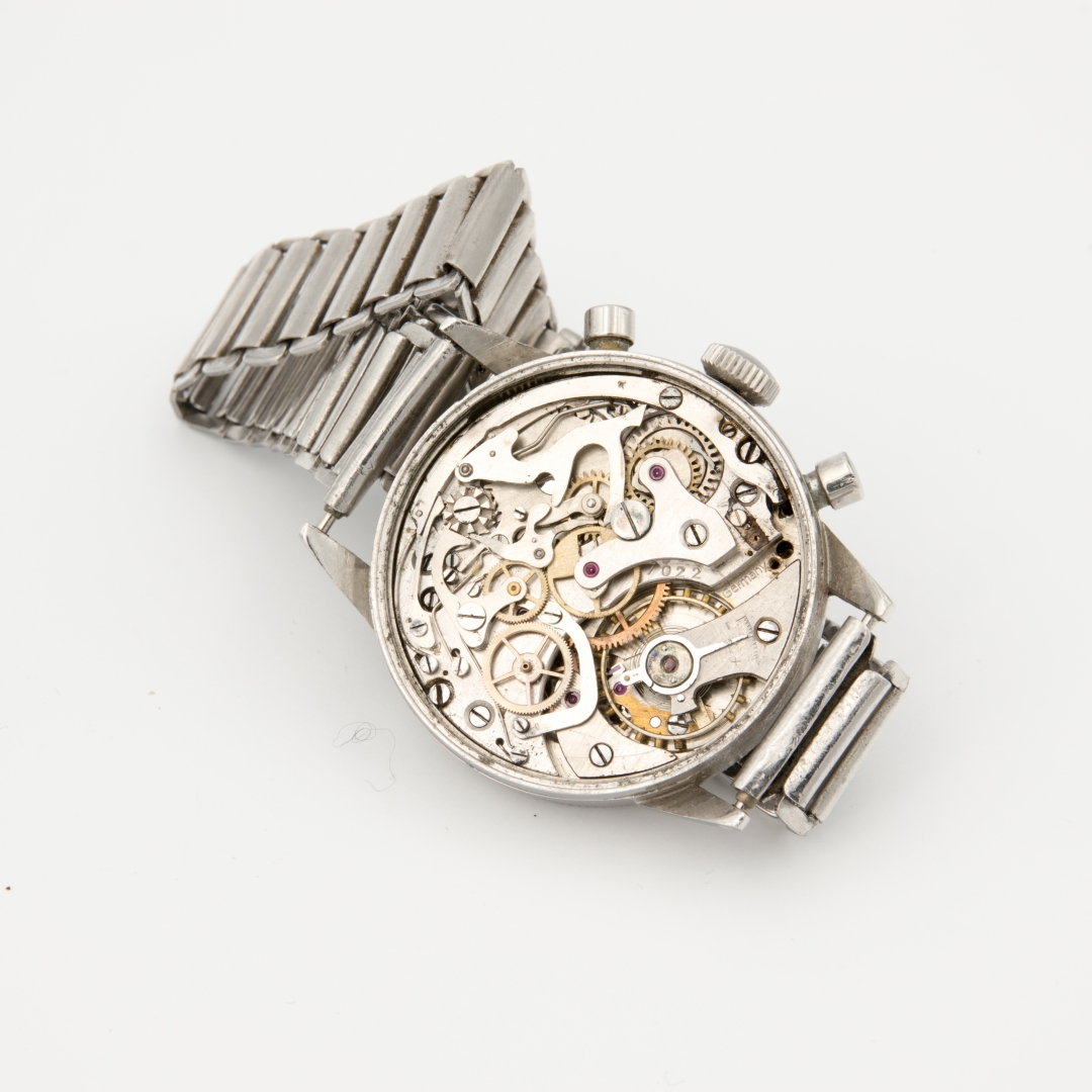

OROLOGIO DA POLSO MILITARE PER LA MARINA INGLESE LEMANIA CON CRONOGRAFO MONOPULSANTE, ANNI '40
Cassa tonneau a due corpi in acciaio, lunetta gradinata, anse concave, fondello a vite con la broad arrow e una doppia assegnazione di cui una cancellata: “H.S. 9 4093” e “0552/924-330”. Bracciale non originale.
Quadrante argentato, firmato “Lemania” e broad arrow dipinta in basso, indicazione “T” per il trizio, indici a numeri arabi con puntini luminescenti, quadrantini ribassati dei secondi e contatore dei 30 minuti. Lancette index luminescenti.
Meccanica a carica manuale, calibro Lemania 15 CHT, dorata, leveraggio del cronografo a vista con innesto a ruota a colonne, scappamento ad ancora, bilanciere monometallico con viti, spirale Breguet brunita.
Diametro Ø: 38,5 mm
Note: da revisionare.

Bellissimi esemplari ma....
sono proposti con fotografie che non rendono assolutamente giustizia a movimenti che hanno accompagnato cuori e muscoli nei luoghi più impensabili....
Questi orologi andrebbero revisionati...non lasciati quasi a marcire tra la sporcizia e l'olio secco :-ciakciak
Detto questo ( scusa lo sfogo Giorgio ma se devo vendere un'auto la lavo e la disinfetto prima di proporla...) Il Rolex è secondo me il pezzo più prezioso anche se ho dubbi sulle sfere.

Andiamo sugli orologi. Il Lemania è molto interessante, assolutamente un bel pezzo, anche con quel cinturino che se è l'originale non lo toglierei. Guardate ad esempio le foto degli Speedmaster portati negli anni 60, hanno quel tipo di cinturino (un JP spesso), anche in quel caso con una larghezza inferiore a quella delle anse.

Il Lemania è senza dubbio interessante, ma ha subito un allagamento.
La cosa è evidentissima e non hanno provato neppure a ripulire le tracce lasciate dall'acqua dal quadrante, occorre vedere se ce ne sono sulla meccanica, sotto le platine e sotto il quadrante.
Si tratta di una meccanica ottima, ne ho parlato nel mio articolo su Chronos Passion, ma non fa miracoli...
Trattandosi di un orologio della Royal Navy è possibile che l'acqua copiosamente penetrata fosse pure salata... Dunque...
Il bracciale era tra quelli d'ordinanza all'epoca, perfettamente coerente, anche se non piace.
Problema molto relativo, comunque. Molto più antipatico trovo il fatto che la corona di carica non sia quella originale.
