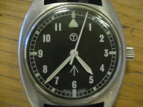

L'orologio senza nessun marchio o logo 6BB (99-5238290-000/76) del 1976 emesso dal MOD è un mistero per i collezionisti di orologi militari britannici moderni. E' simile agli orologi W10 General Service con forma tonneau di Hamilton e CWC, che sono ben noti e facilmente identificabili. Allora, qual'è l’orologio non marchiato (sterile) 6BB e chi l'ha prodotto? Cosa sappiamo:
• La cassa è di tipo tonneau W10 con struttura monoblocco
• Il movimento è accessibile solo dalla parte anteriore attraverso il cristallo
• La dimensione è simile a quella di Hamilton e CWC W10 (ma non esattamente)
• È stato emesso solo nel 1976 e ne sono stati emessi circa 2.000
• Il quadrante e la cassa sono sterili, non viene applicato il nome o il logo del produttore
• Il design del quadrante è quasi identico a DEF STAN 66-4
• L'interno della cassa non ha segni
• Il prefisso 6BB indica che doveva essere rilasciato alla Royal Air Force
Ad un esame più attento, le differenze esterne rispetto a quelle di Hamilton e CWC W10 sono:
Quadrante.
• Nessuna firma
• Numeri più piccoli
• Triangolo luminoso alle ore 12
• Swiss Made all'interno della traccia dei minuti su entrambi i lati al 6
• broad arrow (freccia) ampia
Lancette
• Più appuntite
• Cornici bianche
• Le lancette sono tutte luminose (luce al trizio, come evidenziato dalla “T” cerchiata sul quadrante.
Cassa

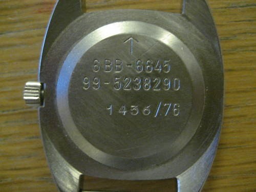

• broad arrow (freccia) ampia 6BB, indica che questo orologio è stato assegnato ad un membro della RAF, le successive 13 cifre sono il NSN (numero di serie della Nato) e sotto c’è il numero di rilascio e l’anno.
• Superficie rotonda piatta = diametro di 22,60 mm
•Stile del font
• Numero del pezzo = 1,5 mm di altezza, mentre il numero 76 = 2,00 mm di altezza
• La corona è più profonda e presenta meno dentellature (22)

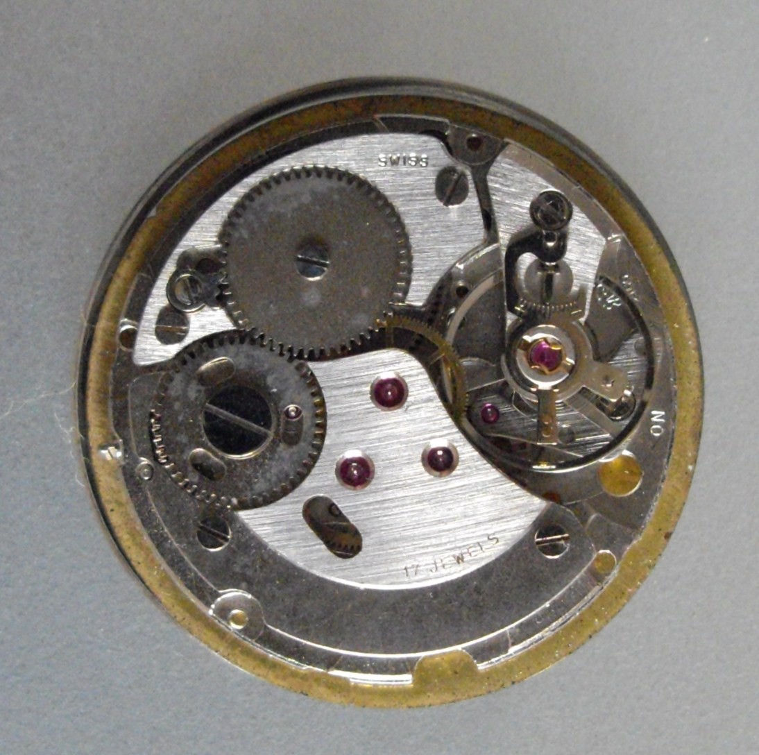

Il movimento nell’orologio 6BB senza marchio è stato identificato come basato sul movimento meccanico manuale di A. Schilds AS 2160 17, 28.800 bph, ma con un tipo di regolatore micrometrico che sostituisce il normale regolatore. Il micro regolatore sembra essere molto simile a quello usato sul movimento Valjoux 7750. Il cal. 216 è un passo avanti rispetto all’Eta2750 trovati su Hamilton e Cwc. Ha ununa velocità di battiti più elevata: 28800 bph rispetto a 21600 bph, inoltre c’è la microregolazione per avere una regolazione molto più accurata. L’inclusione del micro-regolatore non è standard nell’intera gamma AS 21xx, quindi siccome questo movimento era il top di gamma per i calibri AS negli anni ‘70, questo orologio ha avuto ulteriori miglioramenti funzionali; infatti una ricerca completa di movimenti AS non ha trovato nessuno che incorporasse questo tipo di regolatore micrometrico come un modello di produzione standard. Inoltre il cal. 2160 ha anche un meccanismo di hacking, che era un altro requisito MOD per consentire a tutti gli orologi da polso di essere sincronizzati in modo rapido ed efficiente.
Nel 1973, il MOD stava ancora perseguendo l'idea di procurarsi un orologio meccanico dei navigatori, ma basato su una cassa del tipo tonneau W10 con un fondello a vite sul retro e un movimento regolato più alto per raggiungere la velocità giornaliera richiesta di 15 secondi. Non è emerso un tale orologio quindi si può presumere che non sia mai stato costruito.
Tra il 1973 e il 1976 è giusto dire che un potenziale fornitore del MOD ha ordinato circa 2.000 AS 2160 movimenti appositamente modificati per l’orologio previsto Quindi cosa ha impedito alla MOD di procedere con l'acquisto di un orologio meccanico dei navigatori?
