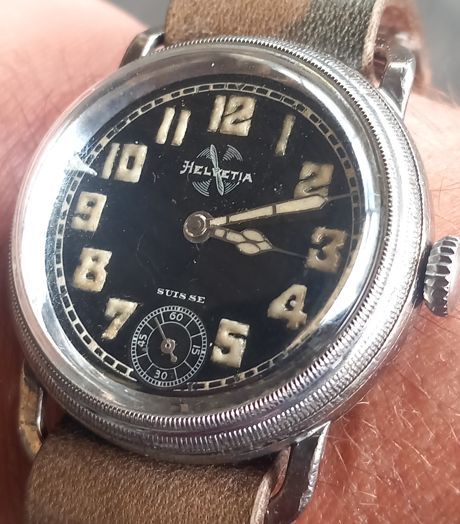

Buongiorno,
chiedo lumi agli esperti del forum.
Ho recentemente acquistato e fatto fare revisionare un Helvetia credo di fine anni 30 inizio 40.
So che in quegli anni si utilizzavano vernici al radio e poi al trizio ma credo successivamente.
Ho misurato con un geiger di un amico l'emissione tanto per avere un ordine di grandezza ma ovviamente devo mettere il tipo di emissione (alfa beta o gamma)
Credo che il trizio emetta beta mentre radio emetta gamma, corretto.
Giusto per dare ulteriore informazioni:
Misurato a contatto dalla parte del fondello siamo a circa il doppio/triplo del livello di fondo ambiente.
Misurato a contatto dalla parte del plexi ticchetta niente male e a circa 15 20cm di distanza praticamente totalmente inesistente e si vede solo il livello di fondo ambientale.
Giusto per nn andare a infilarmi in unità di misura, valori, ecc. ecc.....ma per capire di cosa parliamo:
io da profano direi che nn serve riporlo in modo particolarmente "schermato"....solitamente sono in una valigia in un armadio....e se diciamo lo portassi un giorno al mese a quanto corrisponderebbe la radiazione per il corpo? Diciamo una lastra all'anno?
20250529_103010.jpg [ 1.19 MiB | Osservato 57 volte ]

non penso che possa dare seri problemi ne al polso ne tanto meno in un armadio, sarebbe comunque opportuno se tu postassi qualche foto dell'esterno e magari pure del movimento

Foto orologio
IMG-20250527-WA0019.jpeg [ 709.11 KiB | Osservato 57 volte ]

Ciao split second, hai proprio ragione, il trizio emette beta mentre il radio raggi alfa, beta e fotoni gamma.
Il radio nei quadranti degli orologi e nelle strumentazioni di bordo di velivoli e mezzi corazzati lo vediamo proprio dagli anni 20/30 in poi, ma anche parecchio dopo pure se in quantità minori, quindi sempre occhio e mai partire prevenuti.
Penso anche io che il tuo orologio non abbia bisogno di una scatola di piombo per essere riposto, anche se certo una lettura al contatore geiger ci darebbe più idea Dell entità della radiazione, che magari potrebbe commentare qualcuno di più esperto di me.
Per ora ti direi semplicemente di non mettertelo nel comodino la notte
P. S.
Complimenti per l'acquisto, un gioiello che denota sicuramente un collezionista consapevole

Grazie,
si è stato frutto di una ricerca abbastanza lunga per trovare modello e dimensioni che mi piacessero e da qui poi trovare in vendita un pezzo dignitoso.
Era abbastanza conciato come cassa quindi l'ho portato dal mio orologiaio di fiducia che ha fatto la revisione e poi da un cassaio ha fatto togliere la vecchia cromatura per tornare con la cassa in ottone a nudo e da qui rifatta la nichelatura scura senza toccare la cassa per lasciare tutti i segni e nn farla troppo brillante.....alla fine ha quasi 90anni quindi impensabile trovare un nos !!!!
Devo ricontrollare alla prima occasione con il geiger ma avevo segnato
fondo ambientale 19 al cm2 al minuto
appoggiato al fondello 36 e dal plexy 268
il problema era che l'Ecotest MKS05 nn distingue tra alfa beta e gamma ma devi impostarli tu.....quindi da quanto ho capito se fossero solo beta è una cosa abbastanza esigua......se fossero solo gamma sarebbero "caz..i"

Complimenti per l'acquisto, è davvero un bel orologio militare per l'aviazione tedesca. ::-OK Mi non farei tanto problemi a portarlo qualche volta, perchè il pericolo del radio è inspirarne le polveri od ingerirle. per conservarlo suggerisco di metterlo in una scatola di metallo. :2thumbs: ti invito a leggere questo mio vecchio post su radio, trizio, ecc. viewtopic.php?f=4&t=62545&p=745801&hilit=radio%2C+trizio%2C+luminova+e+superluminova#p745801
