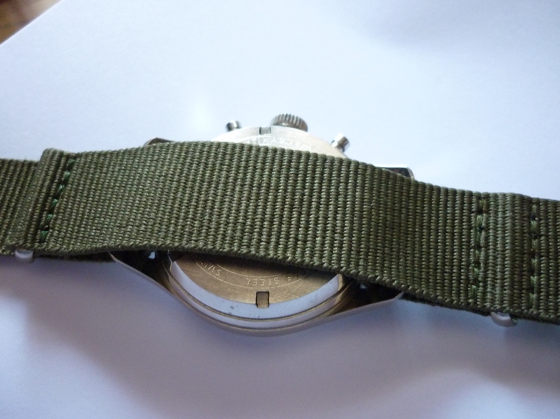

vorrei ora mostrare qualche foto attuale e aggiungere alcune considerazioni
P1060079.JPG [ 197.7 KiB | Osservato 1867 volte ]
P1060080.JPG [ 208.28 KiB | Osservato 1867 volte ]
si tratta del primo cronografo impermeabile a 2 pulsanti fabbricato espressamente per le nostre forze armate all'inizio degli anni 60
qualcuno potrebbe obiettare che fin dagli anni 40 un modello impermeabile della Lemania era stato assegnato all'istituto idrografico della regia marina prima,di quella repubblicana poi,ma si trattava in ogni caso di realizzazioni monopulsante,di cui si trovano modelli similari destinati anche a eserciti di altre nazioni
qui invece abbiamo una realizzazione unica nel suo genere e rispondente a proprie specifiche
dal punto di vista tecnico possiamo notare come i tasti cronometrici siano sottodimensionati ripetto a quelli usuali
questa configurazione detta generalmente "a spillo" la incontriamo sopratutto in modelli civili Universal Geneve fine anni 50
in questo caso potrebbe essere stata scelta per aumentare lo spazio tra la corona di carica ,relativamente voluminosa, e i pulsanti stessi, in modo da facilitare l'avviamento del crono anche a guanti indossati
P1060078.JPG [ 248.02 KiB | Osservato 1867 volte ]

Occhio con il sudore del polso, il cinturino nato segna la cassa.

indosso raramente gli orologi che considero di interesse collezionistico per cui,pur ringraziandoti del consiglio,non penso sia un problema
molti pensano che un orologio debba venir acquistato per indossarlo e pretendono pure una assoluta precisione
questo è vero per gli orologi da tutti i giorni che solitamente non sono pezzi da collezione
i pezzi con indubbio interesse storico e/o tecnico generalmente vengono indossati solo saltuariamente IMHO

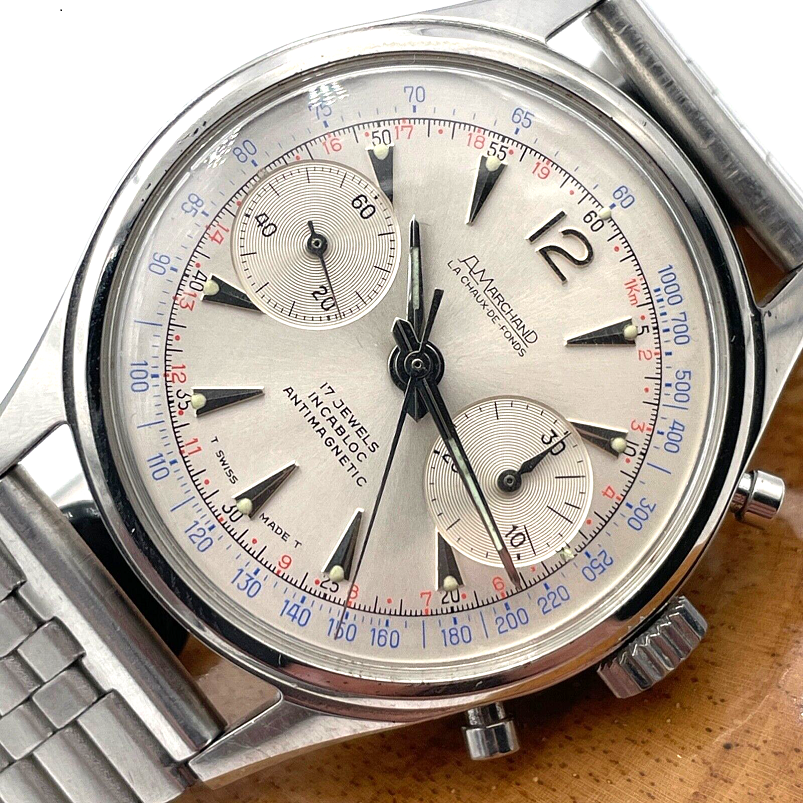

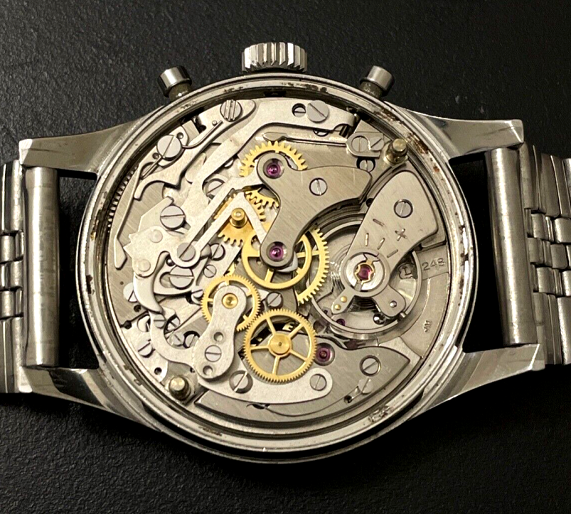

girando per la rete mi sono imbattuto in una versione civile,che, a parte il quadrante ,è identica a quella militare ,ammortizzatori compresi
crono marchand 1 landeron 248.png [ 1.28 MiB | Osservato 151 volte ]
crono marchand 3 landeron 248.png [ 1.11 MiB | Osservato 151 volte ]
crono marchand 2 landeron 248.png [ 1.13 MiB | Osservato 151 volte ]

Molto bello anche questa versione civile. :D

per un breve periodo attorno al 1960 sono stati prodotti vari cronografi con i cosidetti pulsanti a spillo, non solo da case secondarie,ma, seppur in non grandi numeri, anche da colossi come Universal Geneve e Longines
