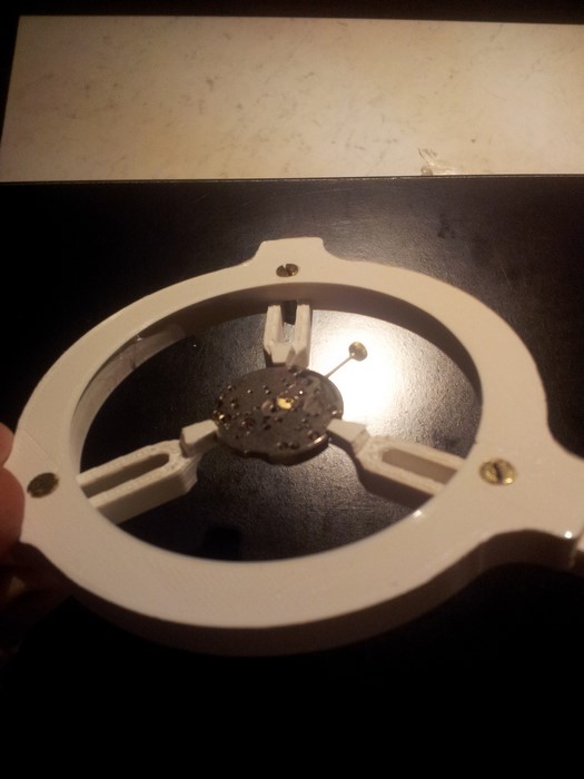

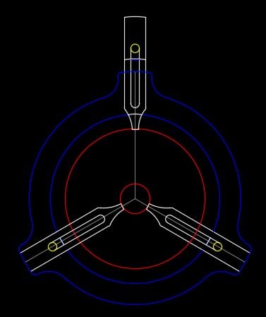

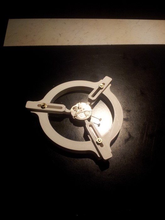

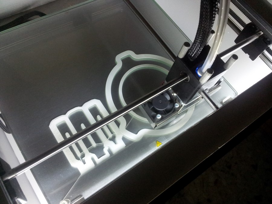

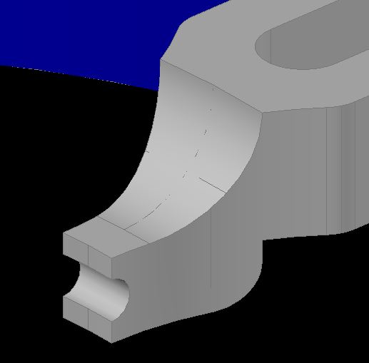

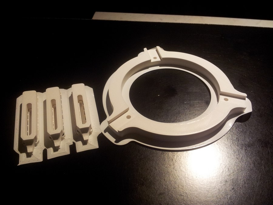

Un primissimo abbozzo di un portamovimento autocostruito.
Considerazioni iniziali:
1. Deve dare completo accesso ad entrambi i lati
2. Deve essere rigido
3. Deve avere una dimensione massima tale da stare nel palmo di una mano
4. In caso di caduta deve proteggere il movimento al 100%
5. Le parti in contatto con la platina non la devono strisciare
6. Appoggiata sul tavolo su entrambi i lati, il movimento deve rimanere sempre sospeso
7. Deve poter ospitare movimenti da 16 mm di diametro fino a 66 mm di diametro
8. Leggero più possibile
Ecco un primo abbozzo .... ma ora, come lo si potrebbe migliorare?

Mi piace molto, però per poterti eventualmente dare dei suggerimenti, dovrei sapere a cosa lo vorresti destinare: montaggio, analisi del funzionamento, altro?
Re: Portamovimento bifacciale
MessaggioInviato: venerdì 3 giugno 2016, 7:36
Messaggi: 797
Provincia: Marostica (VI)
Stesso utilizzo del portamovimento classico, in pratica durante le revisioni evita il contatto tra le mani ed il movimento, da più sicurezza e migliora l'accessibilità da tutti i lati. Purtroppo non ho molta esperienza con movimenti piccoli, quindi difficilmente potrei esprimere un auto-giudizio e capire dove migliorarlo. L'idea mi è balenata dal momento che ho l'intenzione di tirare fuori dalla cassa il mio Vuillumiere dal diamento platine di 60 mm.

impressione mia è che sia troppo a filo nelle altezze sotto/sopra per poter operare meglio

Non ce l'ho fra le mani, ma guardandolo la prima cosa che viene in mente è se i supporti e la presa sul movimento sono sufficienti a resistere a piccole pressioni (stringere viti, premere con uno stecco di bosso per trattenere una molletta, ecc.), io sono un hobbista e a me capita di dover "premere" un po' più forte. Poi, per la stessa ragione, ma anche per poggiare meglio i polsi, lo farei anch'io leggermente più alto e azzarderei di dirti anche leggermente più spesso l'anello esterno.
Quest'ultima considerazione relativa alla stabilità dell'oggetto sul piano di lavoro e per la stessa ragione eliminerei i bulloncini da sotto e metterei dei prigionieri radialmente.

Pesa 28 grammi, in ottone sarebbe un macigno, forse sbaglio ma la leggerezza è proprio uno dei principali vantaggi
La presa sulla platina l'ho fatta a canale con forma semicircolare, puoi premere finchè vuoi e non può scappare da nessun lato

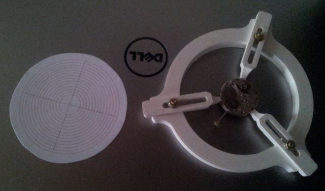

Forse la difficoltà maggiore è mettere il movimento in posizione? Devi regolare ogni singolo braccio, giusto?
Infatti, la prima volta che ho provato l'ho trovato un po difficoltoso, poi ho risolto il problema in un lampo. Un cartoncino che si posiziona sotto con disegnati dei cerchi concentrici ogni 2 mm circa ... metti il movimento sul caroncino e trovi il cerchio più vicino al bordo della platina, fissi le prime due staffe su questo cerchio e poi fissi il movimento solo con la terza staffa, in pochi secondi è fatta.

Ok, ma così sei legato all'altezza del movimento.
La leggerezza non è un vantaggio in assoluto, come ti dicevo è fondamentale che il sistema sia stabile e ben poggiato sul tavolo di lavoro. A me imbranato, non sai quante volte mi si è ribaltato tutto... :mrgreen:
Ecco la sagoma, anche tagliata a mano in malo modo, ma funziona benissimo lo stesso :smile:
Perchè dovrei essere legato all'altezza del movimento? D'accordo, fatto in questo modo può essere usato con tutti i movimenti alti fino a 10 mm ... ma basterebbe sfruttare le 3 viti mettendo piccoli pomoli al posto dei dadi e si aumenta l'altezza come si vuole. In più, avendo 3 gambe è stabile per forza su un piano.

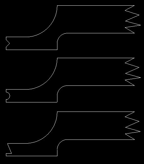

In alternativa, la sezione della staffa che tiene il movimento potrebbe essere:

Sergio perdonami, mi sono immaginato qualcosa che forse non era da te desiderato. Io ho pensato che quella struttura fosse ottima se ribaltabile, in modo da lavorare su entrambi i lati del movimento. Per questo ho evidenziato il problema dei bulloncini.
In tal caso la migliore forma è quella al centro, come hai già fatto tu. Se invece lo vuoi singola faccia allora farei lo scalino come nel porta movimento classico.
Certo che deve essere ribaltabile, per questo l'ho chiamato bifacciale .... ma lo scalino che ho disegnato dovrebbe andare benissimo lo stesso perchè è conico e quindi blocca la platina in tutte le direzioni

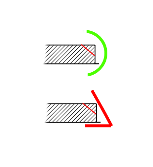

MessaggioInviato: venerdì 3 giugno 2016, 13:52
In questo caso opterei per il profilo a trapezio. Ho fatto un disegnino al volo, mi sembra più versatile e soprattutto blocca meglio il movimento che normalemnte ha lo scalino e spesso anche lo smusso dei ponti.
Sennò puoi anche prevedere la terminazione dei bracci intercambiabile, adattabile al tipo di profilo del movimento.
