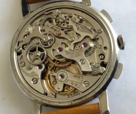

Da qualche tempo sono alla ricerca di un cronografo a ruote a colonna che, oltre al fine primario di essere indossato, mi serve anche per apprendere meglio il funzionamento di quest'ultimo ed in particolare della ruota a colonne.
Nei giorni scorsi ho trovato questo cronografo Wyler Vetta con movimento Valjoux 23, ma non avendo abbastanza conoscenze, non sono in grado di dare una stima del valore di tale orologio.
Ecco che quindi sono qui in cerca di consigli e di qualcuno che possa aiutarmi! :D

:roll: Premesso che..qualche cosa in questo orologio mi lascia perplesso...in quanto non mi pare che monti il famoso incaflex e anche il quadrante mi convince poco...credo che risalga agli anni 60 circa e lo valuterei, così a colpo d'occhio..più o meno intorno ai 1000 euro..salvo grossolani errori che mi saranno subito corretti da qualche altro forumista più sveglio di me al momento 8-)

ciao, la caratteristica dei cronografi e orologi vetta INCAFLEX sta proprio nel sistema antichoc del bilanciere con incabloc sulle pietre del bilanciere e il bilanciere di forma elicoidale (come ti ho aggiunto in immagine che allego) giustamente l'utente WOLF ha espresso qualche dubbio di incongruità... infatti sembra proprio che non monti il bilanciere incaflex in questo caso lo ritengo grave e desisterei dall'acquisto
::-OK Risposta pertinente e completa ma...io valuterei anche una seconda opzione : " Quel movimento non monta l'incaflex fin dalla nascita e a suonarmi falsa è la scritta sul quadrante apposta, magari, con l'intento di nobilitare l'orologio " 8-)

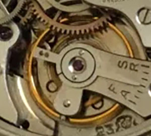

Però il bilanciere è incaflex secondo me :shock:

::-pxzp Sono io che non vedo bene??..Molto possibile perché di fatto non vedo bene ma..bisognerebbe accertarsene :roll:
un po' troppo nascosto, a questo punto visto che il punto dell'acquisto o non è proprio il bilanciere, che, se è incaflex ok, (anche se mancano le viti di compensazione a meno che il bilanciere incaflex degli ultimi anni le aveva perse) richiederei foto più dettagliata per togliersi ogni dubbio e poi non ci ha detto a quanto lo vende

Non ci ha detto a quanto lo vende, perchè è in un'asta sulla baia: https://www.ebay.it/itm/115863934038?ha ... SwiVtktlYW e mancano ancora 5 gg. alla fine dell'asta. Nel Link si possono trovare altre immagini. Questo Wiler vetta però... :-o
Anche a me è sembrato "strano" il quadrante, fin troppo pulito. A meno che non sia stato messo in un cassetto, fino ad ora i quadranti dei cronografi che ho visto con questo movimento (Valjoux 23) avevano sempre qualche segno dovuto al tempo.
Per quanto riguarda il bilanciere, essendo in movimento al momento delle foto, non si capiva bene se fosse proprio il tipo "Incaflex", ma nella foto che allego (presa dall'annuncio) ora dovrebbe togliere qualsiasi dubbio.
Avevo letto velocemente il significato di Incaflex ma non avevo capito bene la particolarità visiva nel movimento, ma grazie ai vostri interventi ora alcuni aspetti mi sono più chiari!

L'orologio infine è stato venduto alla cifra di €805, quindi 123wolf47 ci sei andato molto vicino :D
