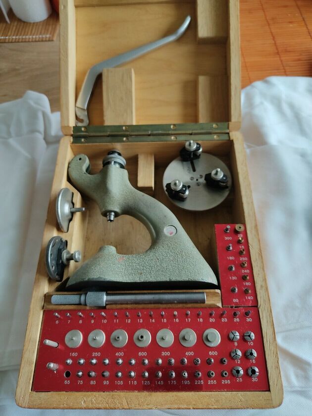

Ultimamente mi sono proprio fissato alle attrezzature da orologiaio, in particolare ad una fresa per arrondire ed alla piazza Rubini.
Insomma, voglio prepararmi per qualsiasi evenienza :D
Nella mia ricerca mi é capitata tra le mani questa piazza rubini "Favorite", però non avendo un esperienza tale da poter valutare queste attrezzature, preferisco chiedere aiuto a chi ne sa molto più di me.
Vi vorrei chiedere una valutazione riguardo a questo oggetto, di cui manca l'utensile n.65(in qualche modo si può reperire?)
Secondo voi in che condizioni si trova, e quanto può valere?

Come saprai a 450 ha già un'offerta, che porta su il prezzo sono i 3 platorelli, quelli grandi.
Valuta anche la Horia è una concezione diversa ma a detta di molti è la migliore, si trova a prezzi umani ma senza accessori che si possono trovare a parte.
Me ne sono accorto solo ora... Nono meglio che lascio stare altrimenti mi ci vuole un rene per comprarla :mrgreen:
