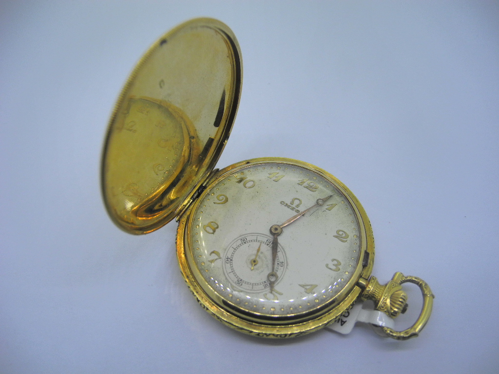

Buon giorno a tutti, in un negozio ho trovato questo Omega da tasca in oro 18 k, vorrei una vostra valutazione, il peso dell'oro mi ha detto il venditore è di 17,8 gr, l'orologio dovrebbe essere degli anni 30 e viene venduto funzionante e con garanzia di un anno.
Vorrei sapere in oltre che tipo di sistema è quello che permette di estrarre il movimento dalla cassa, come si vede in foto?
In oltre ho qualche dubbio sulle lancette che secondo me visto il tipo di orologio dovrebbero essere in metallo dorato.
Grazie e chi mi aiuterà a risolvere qualche mio dubbio!

Secondo i siti che datano gli omega (vedi qui http://www.orologiko.it/forum/viewtopic.php?f=70&t=58446) il movimento è stato prodotto tra il 1929 ed il 1935, e la cassa dovrebbe essere del 1930.
Purtroppo non riesco a leggere bene il numero del brevetto sulla cassa, ma se è CH79203 lo trovi qui https://worldwide.espacenet.com/patent/search/family/004332389/publication/CH79203A?q=ch79203. In questo caso ricontrollerei il peso della cassa in oro, perché il brevetto è un sistema per ridurre la quantità d'oro usata nella cassa usando degli elementi di supporto in metallo non-nobile 8-) .
Per una stima del prezzo, lascio la parola ai più esperti.

Il brevetto sembra proprio quello. In effetti è un sistema per rinforzare le casse in oro leggero e per creare un meccanismo per estrarre il movimento. E' brevettato da "La Centrale", tipico fornitore di casse per Omega. Le sfere hanno la forma corretta per il tipo di numeri applicati (Breguet). Non so se visto il tipo di cassa "leggera", le sfere fossero in origine solo colorate in oro e nel frattempo abbiano perso colore. Sulla valutazione passo, ma non starei molto alto.
