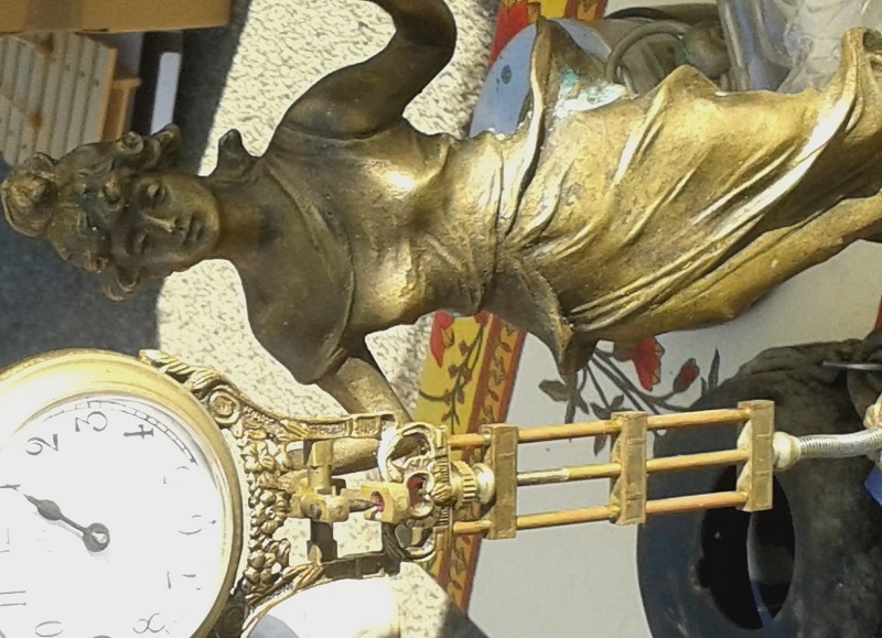

Ciao a tutti,
oggi ho visto questo orologio Junghans doppia massa:
Junghans_02.JPG [ 147.66 KiB | Osservato 1444 volte ]
Il pendolo oscilla su due puntali poggiati su due rubini, l'orologio ha le dimensioni di un orologio da tasca, il tutto alto, a spanne, circa 30 cm.
Nella parte posteriore c'è la chiave di carica, tipo sveglietta, e la regolazione dell'ora.
L'orologio marcia e non si ferma, altro non so dirvi.
Qualcuno ha idea sul suo valore ? Se possibile al più presto perchè ci sto facendo un pensierino... :D (sempre che non l'abbiano già venduto).

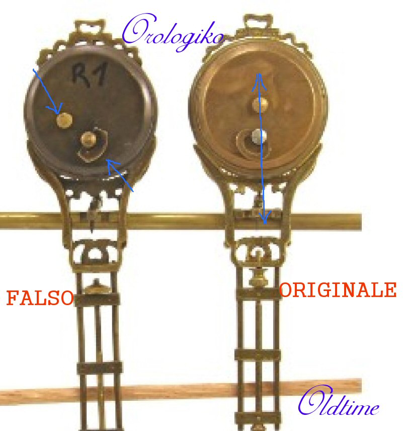

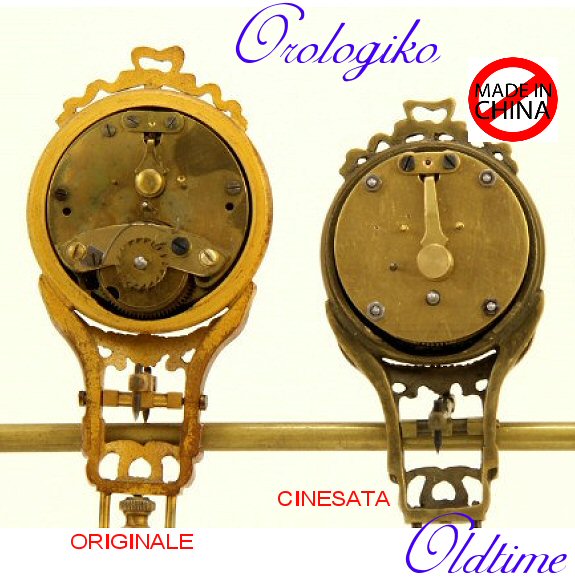

In via generale, devi guardare dietro la disposizione della rimessa ora e chiave di carica, nell'originale sono in linea e la chiave di carica è stondata a mezza luna, mentre il falso ha la rimessa ora laterale e la carica nella giusta posizione ma la chiave di carica e squadrata, quando noti già questo.. scappa... :o :o :D
Quasi tutti i falsi sono così, però ci sono falsi fatti meglio, ossia hanno la carica e rimessa in linea come l'originale ma aprendo il posteriore dell'orologio, nel movimento falso non è visibile il bariletto a vista (originale ) ma è sotto la platina ( falso ).
Poi ci sono altri trucchetti, ma in linea di massima queste due osservazioni ti fanno capire se sei davanti ad un falso.
Ciaoooo

Questi sono i migliori dettagli che sono riuscito a recuperare dalle poche foto che ho fatto. Non se può essere utille. (Scusate se la foto è girata, ma era l'unico modo per caricarla con più dettagli)
Jungh_005.jpg [ 183.36 KiB | Osservato 1349 volte ]
Se mai dovesse capitare, qual'è il valore medio di una originale,e se proprio bisogna accontentarsi, di una cinesata ?
Ciao :D
