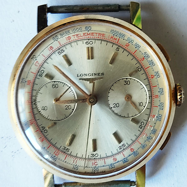

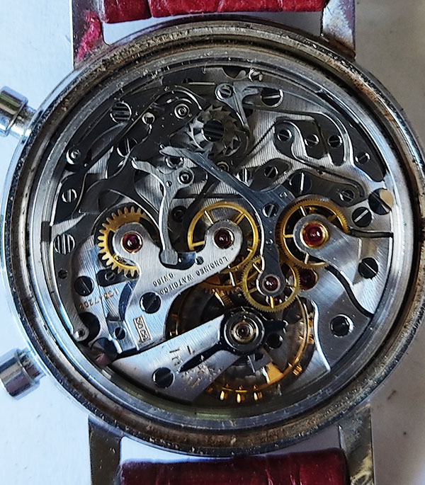

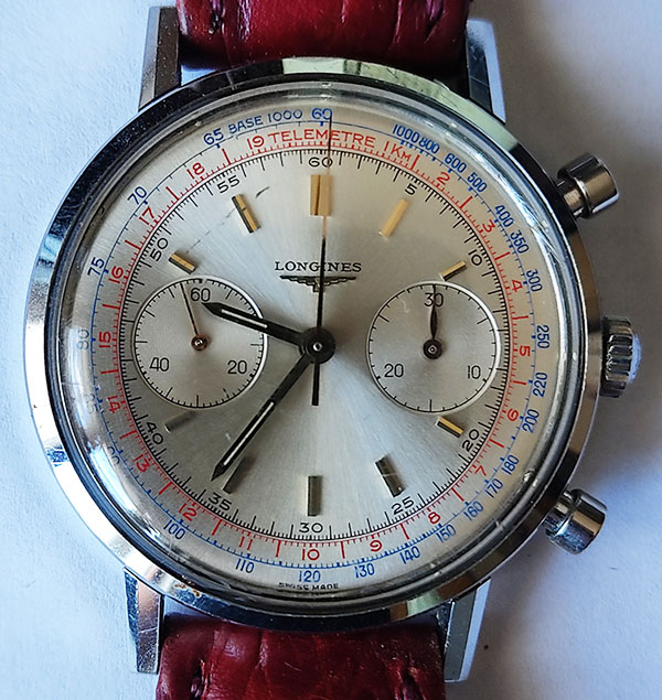

Ho trovato due Longines praticamente nuovi ovviamente da revisionare,uno referenza 7412 e l'altro 7413.
Eccoli:
lon7412.jpg [ 135.69 KiB | Osservato 137 volte ]
long7413.jpg [ 153.43 KiB | Osservato 137 volte ]
lonmov.jpg [ 182.53 KiB | Osservato 137 volte ]
Avete idea del valore e per caso qualcuno li vorrebbe???
Grazie,ciau,Piero.
P.S. I segni che si vedono sono sul vetro,il primo è in cassa oro ma ho la cassa acciaio originale.

::-pensss Non è certo una domanda da poco, la tua..sono entrambi dei Longines 30CH...ma dare loro un valore univoco, sopratutto in questo periodo, è pressocché impossibile considerando che le varianti sono moltissime.
Credo che appartengano entrambi alla seconda serie datandoli negli anni 60 e, per meglio inquadrarli, dovrebbero avere un quinto numero segnato dopo i quattro della referenza che contraddistingue la cassa...se non vado errato, inoltre...sempre che la memoria non mi inganni...le casse potrebbero essere di dimensioni che variano dai 35 ai 38 mm :roll: (di modelli 30CH ne esistoni davvero tanti ) Utile sarebbe, inoltre, chiedere un estratto alla casa madre..anche se oggi mi pare sia a titolo oneroso :mrgreen:
In ogni caso...per meglio farti comprendere la difficoltà che si incontra nel rispondere alla tua richiesta...mi azzardo a dire che potrebbero essere valutati in una forbice che va dai 4.000 agli 8.000 euro ::-pxzp :pruden:

salve a tutti e ciao Piero,
sono molto belli.
temo pero che i quadranti siano stati ristampati e cio purtroppo inficia e non poco il loro valore.
credo che visti e piaciuti (penso il primo si oro ? o la foto mi inganna?)
il primo se in oro tra i 2,5 e i 3k
il secondo in acciaio 2-2,5k
purtroppo i dial originali sono introvabili e hanno quasi il prezzo dell'orologio.
