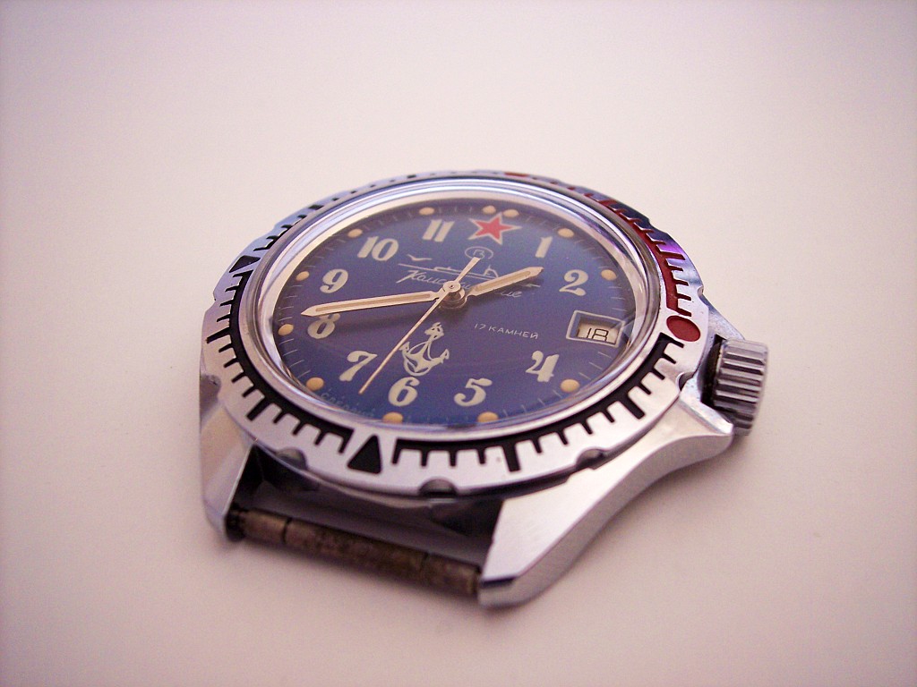

Lo so che è un russo già visto e rivisto...però dopo una sommaria pulizia e una passata di pasta da carroziere al vetro volevo mostrarlo... :D
L'ho usato molto da adolescente...quindi...botte,sfrisate,etc...ora l'ho ripreso in mano dopo anni di cassetto e al primo colpo è partito!
Ora mi manca di rimettergli un bel cinturino:indeciso tra cuoio,tela tipo aviator,o caucciu tipo diver....oppure bracciale pelle nera tipo winchester!
Ha un problema però:appena lo si scuote con un pò di energia (tipo la sollecitazione del braccio durante una corsa), si blocca per mezzo secondo e poi riprende....è normale? oppure ha semplicemente bisogno di una revisione?...visto che da quando me lo ha dato mio padre sono passati quasi 20 anni senza un oliata????

magari la molla del bilancere da cambiare?
MessaggioInviato: venerdì 18 dicembre 2009, 15:35
Messaggi: 893
Provincia: roma
non è normale che si fermi, vai di revisione e poi vedi come va! io lo vedo bene con un cinturino in tela :2thumbs:
8-)
ciao!
Sappiamo per esperienza che un orologio russo Sdelano B CCCP è in grado di "girare" senza problemi anche dopo 30 anni di fermo senza alcuna revisione... :-D anche se ovviamente una revisioncina male non gli fa!! :eek:
Dipende da quanto è stato usato e soprattutto da quanto si vuole usare. Dopo 20 anni se lo vuoi portare spesso, una revisione direi che ci vuole, se lo vuoi portare una volta ogni tanto... puoi soprassedere, sempre che il Vostok giri bene (un giro al cronocomparatore non sarebbe male!)!
Il bloccaggio del movimento con lo scuotimento... direi che proprio non va bene... qualche problema in più c'è... :(

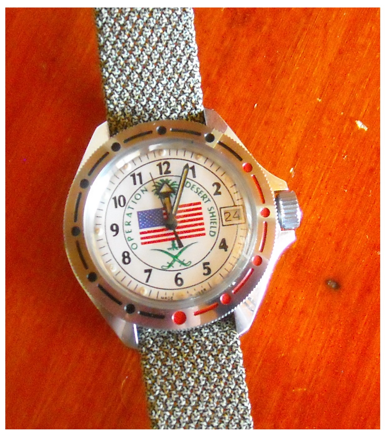

Per i Boctok, come cinturino, consiglio i nylon vintage (tipo quello in foto di un orologio che ho venduto tempo fa a Giuseppe - jkx3) di provenienza militare, ne avevo acquistato tempo fa uno stock in tanti colori e devo dire che sono l'ideale...
Il fatto che si fermi sicuramente è da verificare con una revisione ma, fammi capire, si ferma proprio o è solo la sfera dei secondi che sembra bloccarsi per qualche secondo e poi riprende?
Se fosse quest'ultimo caso sarebbe un problema di chausée o al piccolo ponte che serve a tenere il pignone dei secondi.

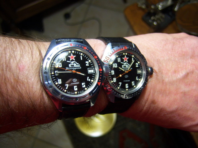

E' uno degli orologi che indosso regolarmente, tant'è che domenica scorsa su una bancarella ne vedo uno simile al mio ma con la lunetta priva degli indici dei deca-minuti ( mi è venuto di chiamarli così adesso, boh).
Osservo per un po' l'orologio, messo davvero bene, e mentalmente cerco di compararlo con il mio che non avevo con me : " E' più grande" dico tra me, e quindi me lo porto via al prezzo affarone di 25 euro ( prezzo di partenza 70 ).
A casa li metto vicini : "non c'è dubbio, il nuovo è più grande". Misuro e rimisuro : sono identici! La diversa lunetta crea un effetto ottico !
Io preferisco i cinturini in pelle e quindi ne monto uno nuovo nero : ecco, qui non va, il mio vecchio monta un cinturino in pelle originale CCCP che io definisco " INTELLIGENTE ", cioè un 18 mm alle anse che poi fuori delle stesse si allarga a 20 mm rendendo la visuale d'insieme più militaresca. :grin:

Bell'acquisto Silvano, non proprio un affarone (70 euro è un eresia per un pezzo comunissimo, anche 25 è "ben pagato"!).
Mentre per il zakaz la lunetta è la sua, per il nuovo acquisto no, ma non sappiamo se è stata sostituita in itinere o in fabbrica per mancanza di pezzo idoneo.
Per i cinturini, come detto, preferisco i nylon militari o bracciali in acciaio coevi, altrimenti pelle con colori spesso in tinta col quadrante.
Meno d'accordo con cinturini 20-22 rastremati a 18 che non ritengo adatti alle anse terminanti a punta del kom.
