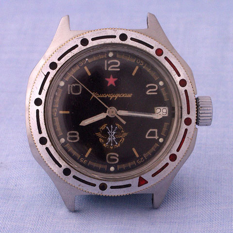

Ci sono però dei modelli che oltre ad essere in un tipo di cassa amphibia, riportano anche la dicitura Amphibia sul quadrante.

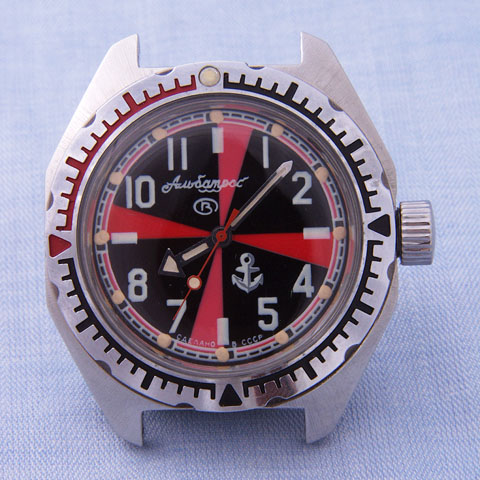

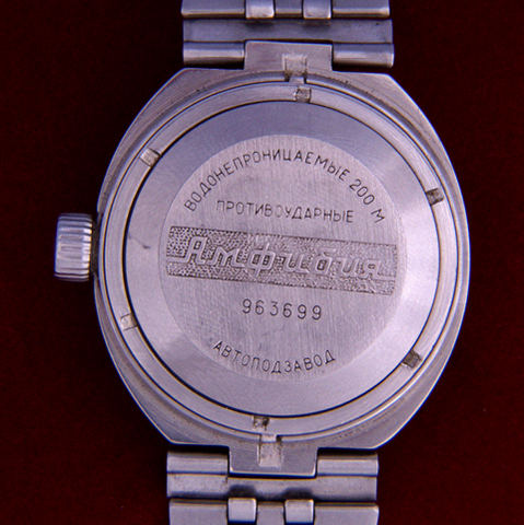

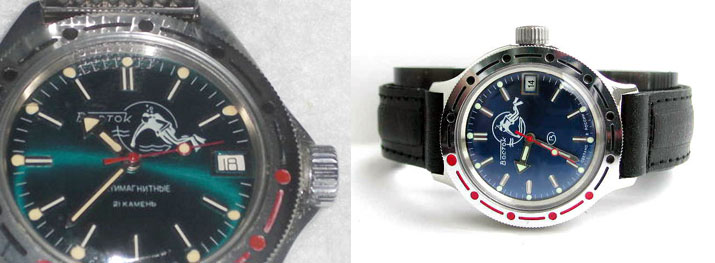

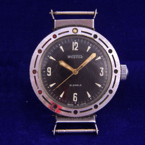

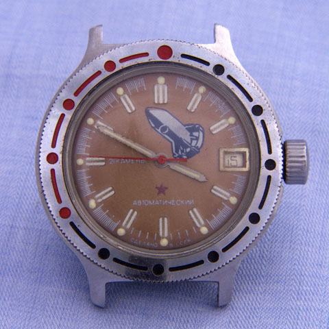

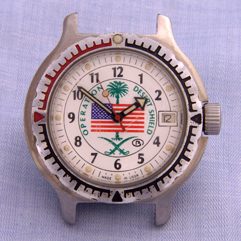

Cercherò ora di continuare il discorso rubacchiando un po’ di foto al buon Mark Gordon. Sul suo sito, con la ricerca “Amphibia”, si trovano diversi orologi. Guardando le foto si può evincere che la cassa Amphibia ha subìto nel tempo diverse modifiche. A parte l’orologio della prima foto, che credo essere un esempio del primo modello di cassa Amphibia e che Mark data 1970 – 1980, le altre sono tutte datate tra il 1980 ed il 1990.
Mattia
MessaggioInviato: lunedì 31 agosto 2009, 21:14
Messaggi: 2446

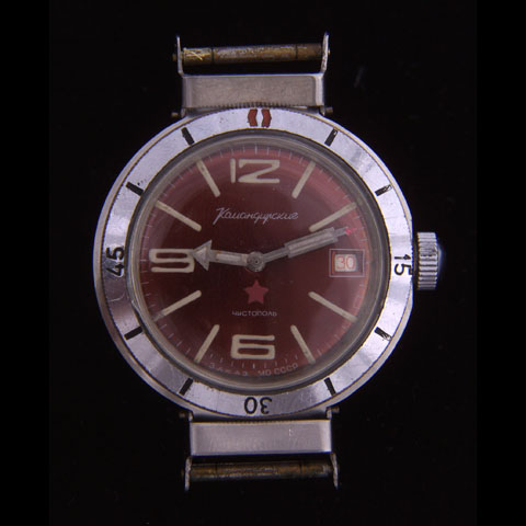

Ed ecco il famoso Radio Room in tre differenti versioni, delle quali solo la prima NON è dotata di cassa Amphibia:
E' tiutto giusto? 8-)
Mattia

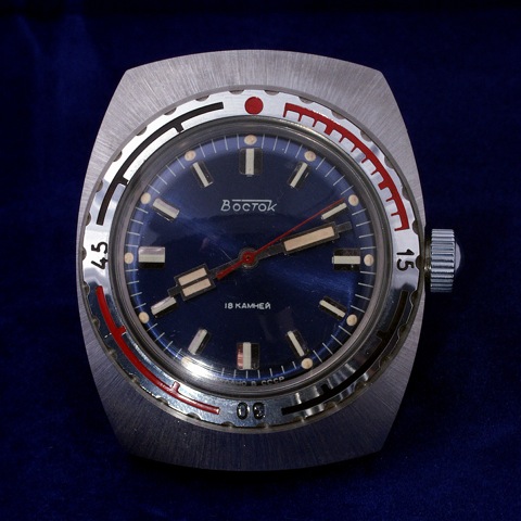

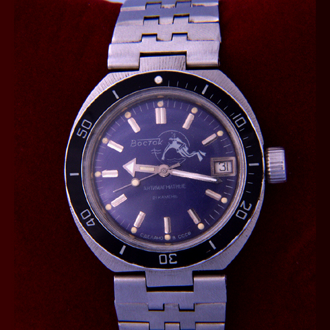

Qui quella che ritengo possa essere intesa come una variante di cassa Amphibia, la Neptune...
Personalmente l'ho sempre trovata splendida, ampia, armoniosa, grintosa, maschia, so però che incontra spesso pareri discordanti...

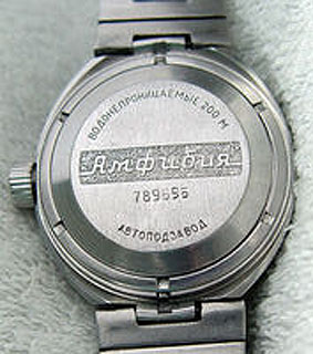

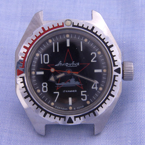

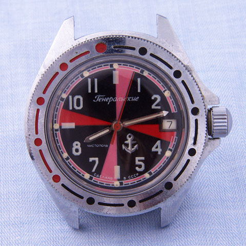

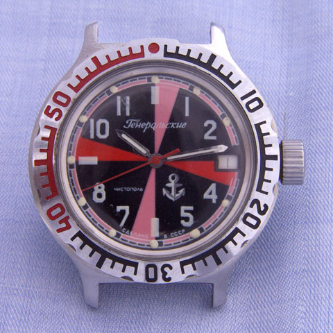

CASSA GENERALSKIE (leggermente diversa dalla cassa Komandirskie)
CASSA AMPHIBIA OTTAGONALE
CASSA AMPHIBIA (con quadrante Generalskie)

Paolo, per quanto riguarda il Neptune, ovviamente mio parere personale, lo trovo spettacolare in ogni sua parte. Pensare che questo orologio si trovava comunemente in vendita fino a non molto tempo fa mi fa stare un po' male. Mi fa stare ancora peggio pensare che l'abbiano eliminato dalla produzione!!!
Per quanto riguarda generali e comandanti invece, chiedo venia, ho molta confusione in testa. :help:
Mi riservo di studiare ancora un po’ prima di esprimermi! :grin:

Quello che ho messo in foto (sopra), e a cui tu ti riferisci, è effettivamente il Neptune (produzione odierna Russia), che con un po' di fortuna è possibile ancora trovare (avevo dato a suo tempo la mia disponibilità per fornire in MP il nome di un venditore con ancora qualche piccola rimanenza), ma con lo stesso termine si intendono anche le casse usate, in epoca sovietica, per ospitare ad esempio il Frogman classico (detto appunto "in cassa Neptune").
Un'evoluzione delle casse Amphibia, ispirata ad alcune forme precedenti delle stesse, ospita oggi alcune tipologie di quadranti riportati in auge nell'odierna produzione russa, parliamo della splendida cassa Ministry:

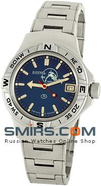

Ancora, qui una moderna trasformazione della cassa Amphibia, a mio parere molto discutibile, prodotto dall'attuale orologeria russa:
