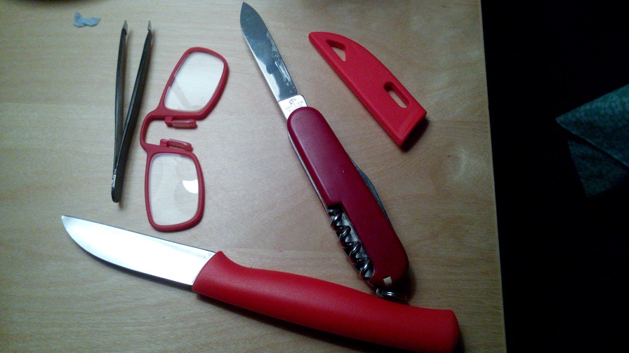

Cosa si può fare quando in vacanza si rompe un orologio russo?
Nel mio caso questo bel raketa andava a sprazzi, da fermo funzionava, al polso si fermava, ma non sempre.
Allora è stato necessario lavorarci con mezzi di fortuna perchè in vacanza l'attrezzatura giusta non c'è dietro.
Operazioni svolte:
apertura con coltellino svizzero;
esame del meccanismo con occhiali da presbite di un amico (io per ora fortunatamente non ne ho bisogno);
scoperta la causa: una vite che regge il movimento alla cassa non c'era, quindi quando l'orologio era al polso la cassa si spostava ed il bilanciere si fermava;
trovata la vite ed estratta con pinzette di mia moglie;
rimessa la vite a posto con le stesse pinzette e riavvitata con coltello con lama finissima usato ovviamente per altri scopi culinari.
Richiuso il tutto, l'orologio ha ripreso a marciare regolarmente anche al polso.
Ora, l'operazione era banale però è stato divertente risolverla con mezzi di fortuna e soprattutto ingegnarsi per trovarli .....
Qui sotto la foto dell'orologio e degli attrezzi utilizzati

Innanzitutto ....evviva le pinzette della moglie!!! 8-)
E poi....che bello quel quadrante!! Sembra vivo!!!

Ottimo! Immagino dia una certa soddisfazione l'essersi arrangiati alla McGiver! :2thumbs:
Ma...La strumentazione tutta rossa per un orologio russo è stata una coincidenza o un omaggio all'orologio? 8-)
Anche io ho quel coltellino svizzero sempre con me da 26 anni, ed è sempre utile!

In tutta sincerità nn avevo fatto caso che l'attrezzatura era tutta rossa, una buffa casualità :smile: :smile:
Re: quando un russo si rompe in vacanza
MessaggioInviato: giovedì 22 agosto 2019, 21:07
Apprezzo moltissimo che tu abbia messo gli occhiali nella attrezzatura....sono parte di quegli strumenti fondamentali che talvolta snobbiamo perché diamo per scontati

Che cosa é l'utensile che sta in alto a destra sopra il coltello?
Complimenti intanto per l'arrangiamento, anche se in fondo non TJ é mancato niente. :2thumbs:

Sopra al coltellino rosso c'è un contenitore trasparente con dei pin per spingere, per esempio per rimettere a misura i bracciali degli orologi. Poi vicino, numerati ci sono un ritaglio di alluminio, un tampone do gomma morbida rosso, ed un pennellino.
Ora il set che porto dietro è ridotto: i cacciaviti sono diventati 3, lo specchietto è stato eliminato, la parte di controlli elettrici è stata eliminata, l'apricasse per fondelli a vite è stato sostituito con un modello compatto da viaggio, il coltellino è stato sostituito da un apricasse tipo Seiko, pennellino eliminato, portamine e pin sostituiti da spernatori piccoli.
