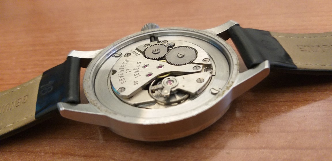

Si può avere una fotografia con fondello aperto?

E' una produzione moderna (c'è scritto prodotto in Russia e non in CCCP quindi Unione Sovietica), la conosco poco ma ad occhio vale meno di quanto è stato chiesto per la riparazione (molto onerosa, qui con max 70 euro revisioni un crono). Concordo sulla necessità di vedere il movimento

Ecco le foto con fondello aperto.

Ma per caso, non è che semplicemente la linguetta e vite blocca movimento (nella 4a foto) bloccassero la carica interferendo coi rocchetti in questione, o peggio bloccassero la spirale?
Perché dalle foto mi sembra di vederela deformata nella prima spira, vicino al rubino dell'ancora...a meno che non sia una pseudo Breguet! :-P
Non è che l'orologiaio ci voglia un pò marciare sopra?

Beh, se il movimento non è ben fissato con quella linguetta, potrebbe essere duro dare la carica, ma non credo che la impedisca del tutto come dicevi all'inizio del topic...

Sembra una vite rotta ferma movimento. Per toglierla si deve levare il movimento dalla cassa e lavorarci con appositi utensili o sostanze; dopodiché si fa la revisione perché bisogna. :roll: Sul preventivo non sono in grado di dire nulla ma non è una passeggiata visto che si rischia la platina.

Se la spirale fosse deformata, come mi sembra dalle foto, potrebbe non marciare e magari la carica è al massimo e non va oltre :ops:
In genere quando trovo un orologio bloccato, è sempre carico al massimo, dai tentativi di farlo partire...
Riguardo alla vite notata da Luca, per rompersi avrà forse preso un bel colpo?
Magari c'è dell'altro :-o

Guardando in rete ho visto che la spirale è giusta così!
Quindi ritiro l'ipotesi a riguardo :wink:

Il meccanismo è un raketa marcato SU, quindi di prima della caduta del muro, il quadrante è moderno, quindi o hanno montato un quadrante su un movimento sovietico o viceversa, comunque esteticamente è bello, a prescindere da tutto
