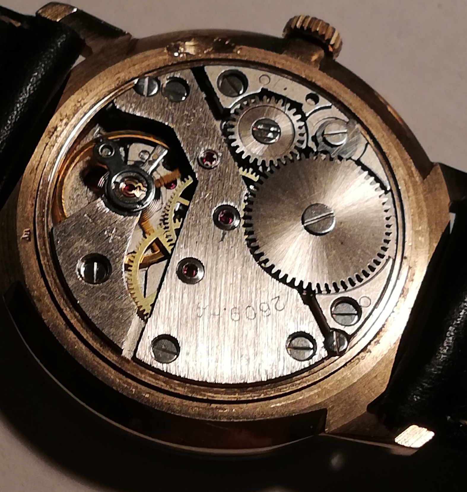

Questo è il movimento. Una domanda, è normale che se metto la corona in posizione di regolazione ora e giro piano per portare l'ora in dietro senza fare venire meno l'attrito tra l'asse della ruota e il rocchetto calzante, la lancetta dei secondi va in dietro?
Si, lo fanno molti russi.
E' un classico movimento Raketa 2609.HA: ore, minuti e secondi centrali. 18000 alternanze/ora ed un'ipotetica riserva di carica di 45 ore (sempre che la molla del bariletto sia in buone condizioni ed orologio revisionato)
Per tipo di cassa, modello ed anno di produzione, lascio la parola ai miei colleghi :wink:
Lo possono fare non solo i russi...
Dipende dal fatto che quando rimetti indietro la forza che impieghi per far slittare la chausseè si sottrae a quella del bariletto fino a far fermare il bilanciere che rimane senza spinta...
Visto che la ruota secondi fa molti piu' giri di quella dei minuti basta un piccolissimo gioco sul treno per farla ruotare qualche secondo indietro...
Piu' la molla del bariletto e' scarica e soprattutto piu' la frizione e' dura e senza lubrificazione (cosa piu' comune sui vintage) piu' il fenomeno si evidenzia...
