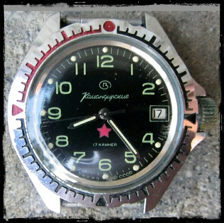

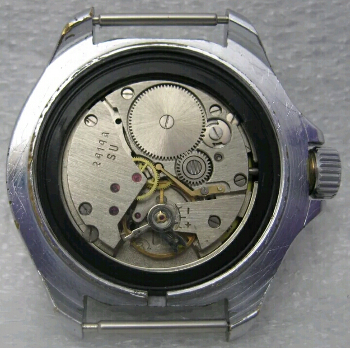

Ciao a tutti
Dopo un falso vostok cinese e un poljot post sovietico dalle tiges un po sbarellate, seguendo un consiglio datomi da qualcuno su questo forum, sono riuscito a portare a casa dalla ebaya questo vostok per 15 euri...
tiene bene la carica: piu di una giornata(non so se sia normale per questo tipo di orologi, forse qualcosa come 36 ore se non ho sbagliato a contare).
Noto che le sfere sono un po dure, e quando provo a regolare l' ora si sposa anche la lancetta dei secondi e fa come per "accellerare". Forse ci vuole un po d olio?...
L corona e avvitata. Secondo voi se ci metto un cinturino d acciaio e ci faccio una nuotata ci entra l' acqua?
Riuscireste a darmi qualche info in piu sull´orologio?
Grazie!

la ghiera non e che mi piace piu di tanto a dir la verita... gira senza resistenza.
Intendi questa, giusto? http://www.nhtwatches.com/Watchesgaller ... ategory/12
Dici che se trovassi la ghiera originale posso cambiarla senza problemi? data la medesima cassa sono le ghiere intercambiabili fra loro?
Sapresti anche dirmi se e un operazione complicata?
grazie ancora!

Oppure un cacciavitino.
Se guardi la ghiera, laddove va a contatto sulla cassa, ci dovrebbe essere un punto che lascia più luce (forse non c'è più sulle ghiere attuali), in cui puoi inserire un cacciavitino.
E' in corrispondenza di quel punto, che si dovrebbe lasciare il tratto non occupato dal filo metallico interno, che fa da attrito alla rotazione della ghiera.
Utile anche lo stecco di legno dei gelati, per sforzare dopo che il cacciavite ha sollevato la ghiera ed "aperto il varco".
E' la chaussee' da lubrificare, ma non e' semplice, bisogna smontare quadrante e sfere...
Comunque e' normale in tutti gli orologi che rimettendo nel senso orario il movimento acceleri e rimettendo in senso antiorario rallenti, o si fermi...
Questo perché la forza necessaria a far slittare la chaussee' si somma o si sottrae a quella del bariletto...
