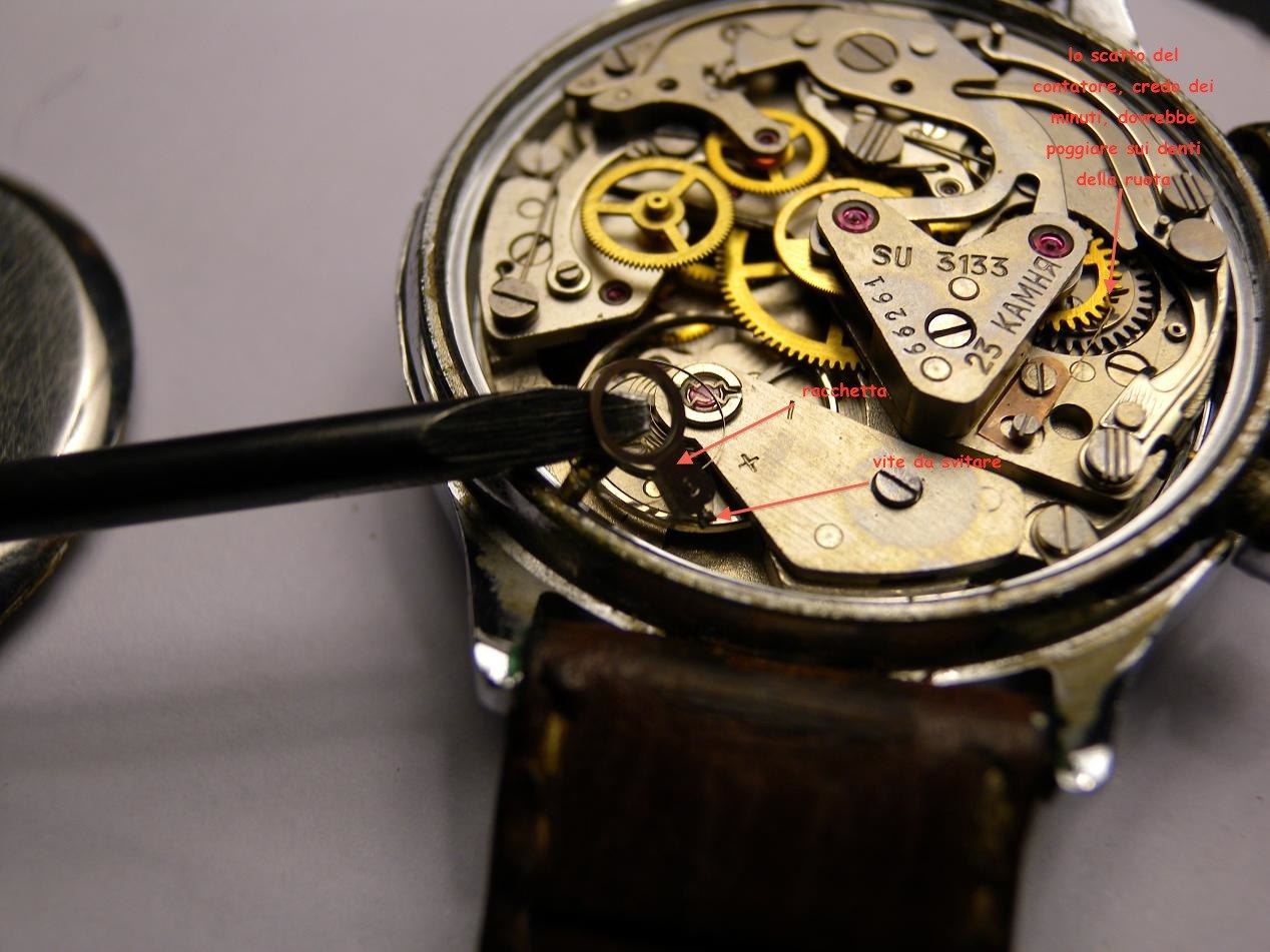

salve signori grazie per la vostra calorosa accoglienza adesso mi serve un vostro giudizio , so che quella rotta nella foto è la spirale ma vedo che i 3133 sono maneggiati con facilita' penso di avere speranza nel ripararlo , è vero?

non conosco questo calibro :( e qualcuno degli esperti saprà dirti meglio, dalla foto non si capisce bene se la spirale sia già rotta, ma occhio a maneggiare la racchetta , in quel modo rischi se non fosse già rotta di rovinare la spirale, comunque se si fosse solo sfilata la racchetta dal ponte del bilanciere, aspettando dei consigli più idonei, ti direi solamente di svitare quella vitarella che tiene il pitone (la parte finale della spirale) per liberarla e non fare danni
sulla foto ti ho messo un'altra annotazione che ho appreso di recente, se ho detto ca@@ate, :nackt: andate tranquilli!

certo lo so che è molto delicata , la foto mi e stata postata da mio cugino che mi faceva vedere il danno, se non ha avuto altre delicatezze tra poco sara in mie mani "sano e salvo"

Mi sembra, dalla foto, che ai danni si siano aggiunti altri danni da come viene maneggiata la spirale con quel cacciavite a mo' di martello pneumatico :o
Comunque si sistema, non è un grosso problema... ovviamente se hai le capacità per farlo puoi fare da solo, altrimenti non demordere noi siamo qui pronti a darti una mano e a consigliarti per il meglio. :-D
Mi sembra che anche la cronometria debba essere sistemata e ritarata. :-o
