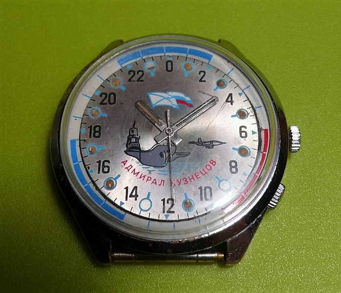

Ecco il secondo 24 ore. Preso più per gioco che per reale attrazione, vi confesso che più lo guardo e più mi piace, soprattutto pensando alla stagione estiva in cui stiamo entrando.
Di lui so poco, ho cercato in rete e quello che ho scoperto (ma correggetemi se sbaglio) è che è un orologio celebrativo del varo (?) della portaerei "Admiral Kuznetsov", del 1991. Evento travagliato a causa degli sconvolgimenti socio-politici di quegl'anni in Unione Sovietica.
Su questo c'è da lavorare di più. C'è da fare un bel "maquillage" al quadrante e ritriziare sfere e pallini luminosi.
Anzi, per rifare i pallini avete esperienza? Io ho la pasta dell'Augusta già pronta, da tendere sulle sfere, posso usare quella o c vuole qualcosa di diverso?

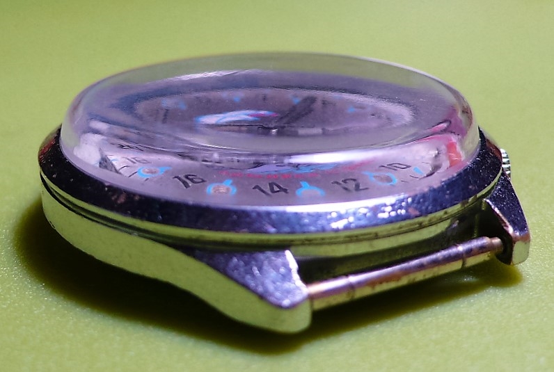

Ultima curiosità è il vetro, sembra coevo, ma è diverso da quello dell'altro 24 ore, questo non è curvo e la visibilità del quadrante ne risente. E' il suo originale o lo posso sostituire?
Ecco il brutto anatroccolo (che proverò a far diventare un cigno :D)

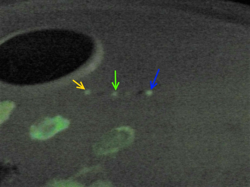

Proseguono gli esperimenti. Nell'immagine vedete varie prove colore, quella indicata dalla freccia gialla è la pasta miscelata col caffè, quella indicata in azzurro il colore puro della vernice luminescente e quella in verde una miscela di colori di mia creazione che potrebbe essere un'alternativa.
Alcuni tentativi sono andati male, come vedete il pigmento non si è miscelato correttamente (pur essendo tutti colori dello stesso tipo e della stessa marca).
La miscelazione col caffè è buona ma diluisce un po' la pasta...comunque l'aggiunta di pigmento diminuisce inevitabilemnte la luminosità (come potete vedere dalle foto)
In alto le prove dei pallini.
Che ne dite?

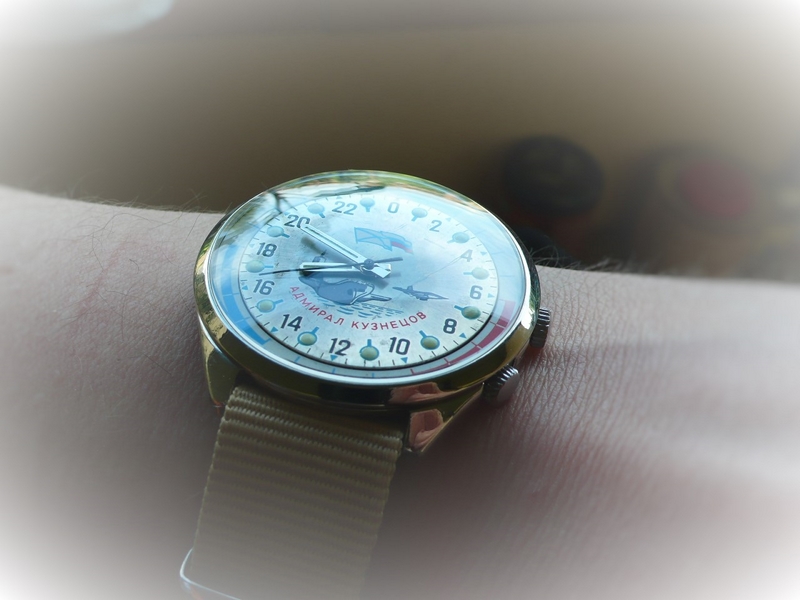

Però ve lo mostro lo stesso, finito. Il vetro è un vetro minerale, l'unico che ho trovato con la forma bombata giusta. Per il luminova ho scelto il colore chiaro, a me piace moltissimo e siccome lo porterò io... :eek:
P1040483 [Orologiko].JPG [ 326.18 KiB | Osservato 5457 volte ]
P1040484 [Orologiko].JPG [ 237.25 KiB | Osservato 5457 volte ]
P1040486 [Orologiko].JPG [ 248.3 KiB | Osservato 5457 volte ]
Queste le foto al buio, con intensità di luce via, via, più piccola...fino al buio completo
P1040496 [Orologiko].JPG [ 281.55 KiB | Osservato 5457 volte ]
P1040498 [Orologiko].JPG [ 185.14 KiB | Osservato 5457 volte ]
P1040491 [Orologiko].JPG [ 87.41 KiB | Osservato 5457 volte ]
