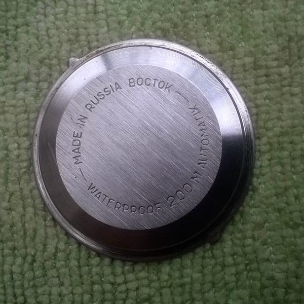

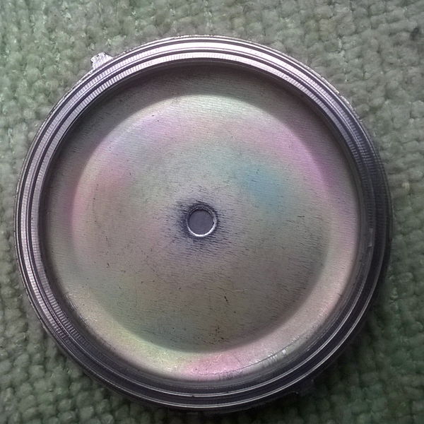

Ciao a tutti, ormai di franken ne ho visti di tutti i tipi, questo in particolare mi suscita qualche dubbio,
al di la del movimento automatico con quadrante senza data (probabilmente il datario sotto c'è, mi sembra di
intravedere il disco dei giorni), ma la cassa amphibia (o tipo amphibia, come si riconosce?) con fondello
completo di protezione antimagnetica non recante la scritta amphibia, ma water resistent 200 mt e automatic, made in Russia.
Sicuramente un modello post sovietico fatto per l'esportazione, visto anche la scritta sul rotore
in inglese, ma la domanda è questa, cosa c'è di franken, solo il quadrante, o anche il fondello?
Sicuramente qualcuno di voi avrà visto qualcosa del genere e sarà in grado di darmi qualche indicazione!
Grazie in anticipo,
Sergio

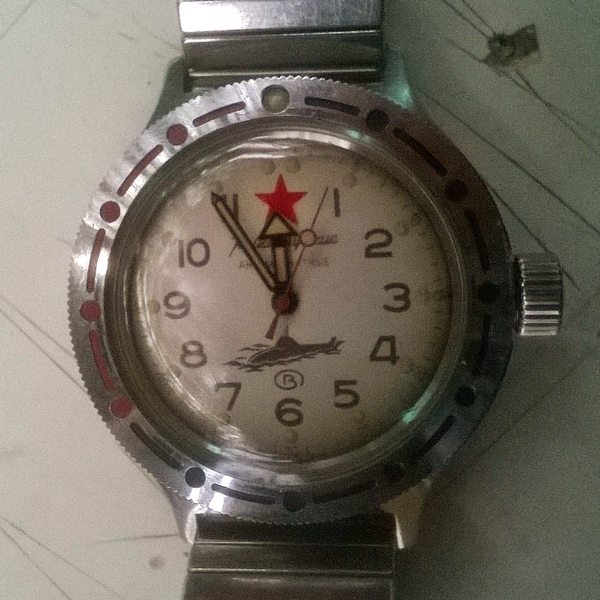

capannelle ha scritto:
Ciao, la cassa è amphibia di tipo 420. Il movimento è un 2416b automatico con datario.
Sicuramente il quadrante senza datario non è coerente, il fondello probabilmente è coerente.
Questo quadrante esiste in due versioni: una con datario e un a senza datario.
Questa è la versione con datario
In effetti posseggo la versione senza datario, amphibia mov. 2409, ma anche questo quadrante reca la scritta "komandiskie", e' coerente?
Ciao, grazie!
Sì è coerente, è un komandirskie in cassa amphibia. Erano piuttosto comuni all'inizio degli anni 90.
Quindi hai due versioni di questo quadrante? Una con movimento 2416b e l'altra con movimento 2409?
Esatto, inoltre ho un'altro quadrante con la finestrella dei giorni, ma i pallini sulle ore sono stampati e non applicati fosforescenti,probabilmente una ristampa, se ben mi ricordo quando è montato si intravede il gambo della tige ad ore 3. Potrei montare quello ma non mi sembra coerente!
Sempre meglio dell'altro sarebbe :)
ok, qualcosa combinerò, grazie mille e auguroni di bune feste!
