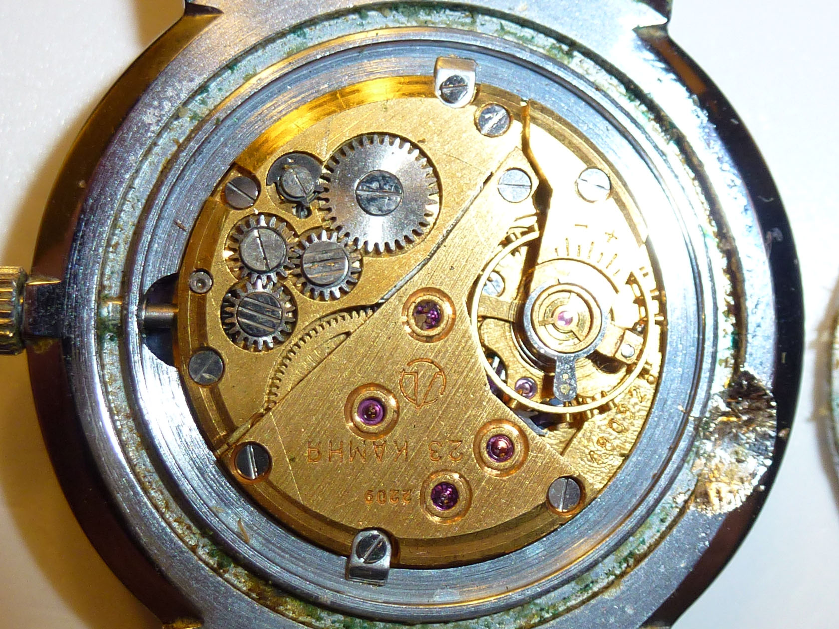

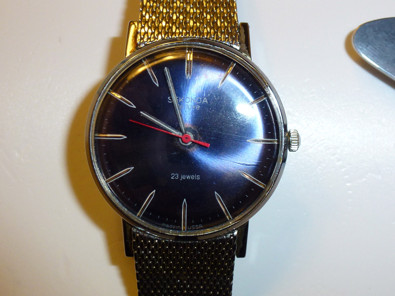

Ed eccomi con la mia terza revisione, questa volta a farne le spese è un Sekonda 23j solo ore con secondi al centro che monta un calibro Luch 2209 davvero bello. Va senza dire che l’ho acquistato dal mio fornitore ufficiale: la baia. Questo è l’orologio, ha un bel quadrante blu purtroppo un po rovinato al centro e con una macchia ad ore 8.
Bene veniamo subito al dunque, a primo impatto tento di farlo partire ma l’orologio presenta subito un difetto: la corona pur girando, anche se a fatica, non carica. Decido quindi, per non rischiare di spezzare l’alberino, di non forzare ulteriormente la carica e di aprire il fondello

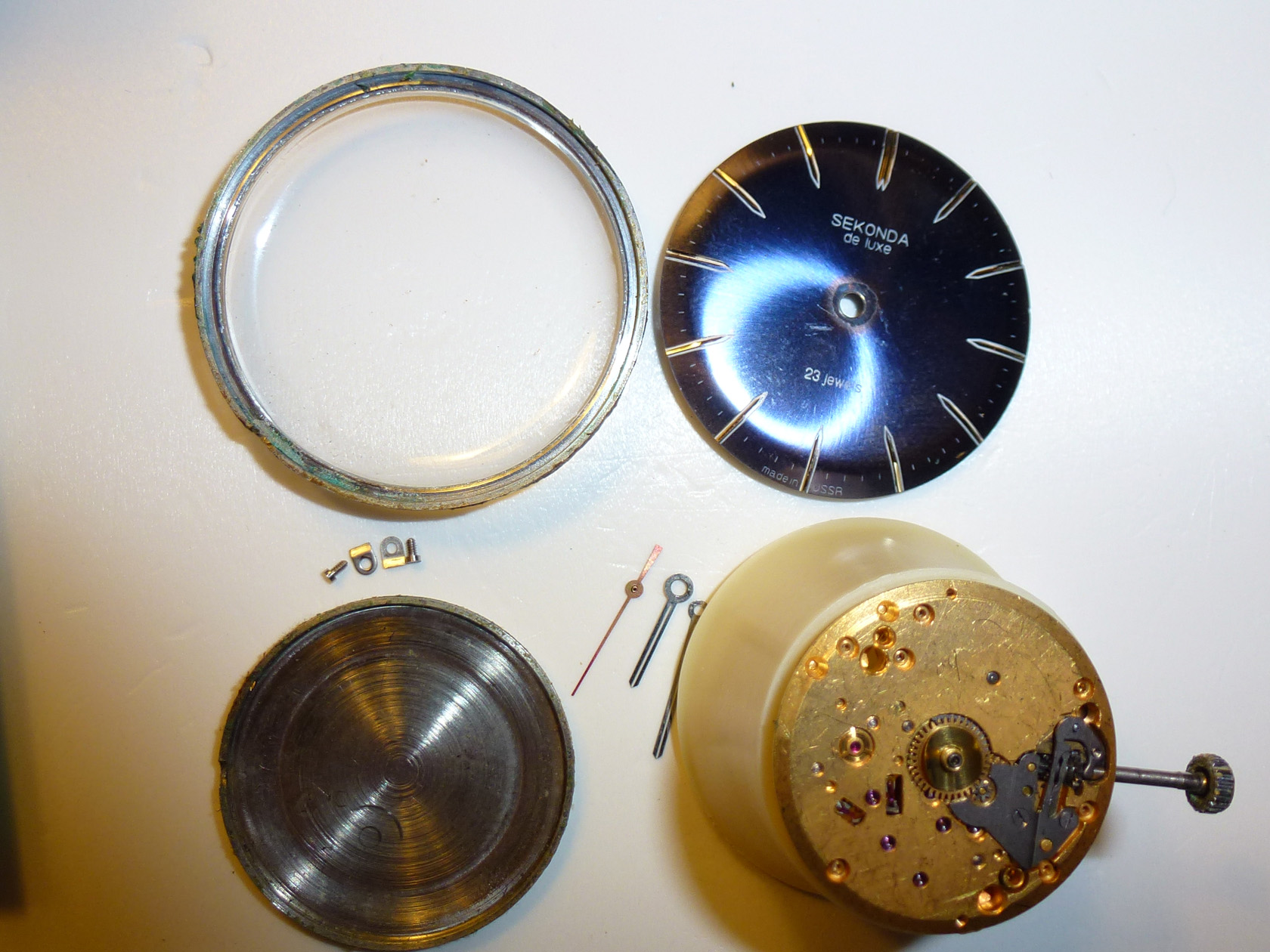

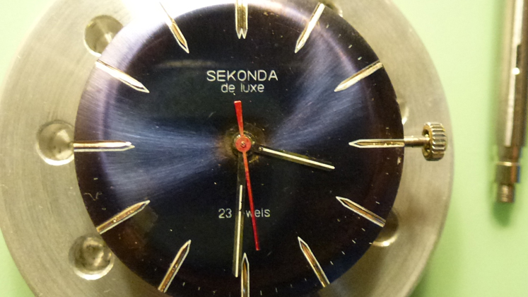

Tolgo la lunetta, tolgo le sfere e il quadrante ed estraggo il movimento

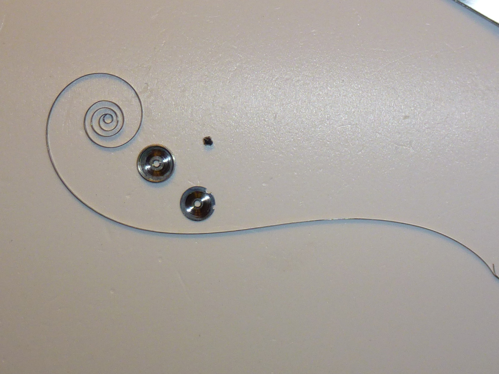

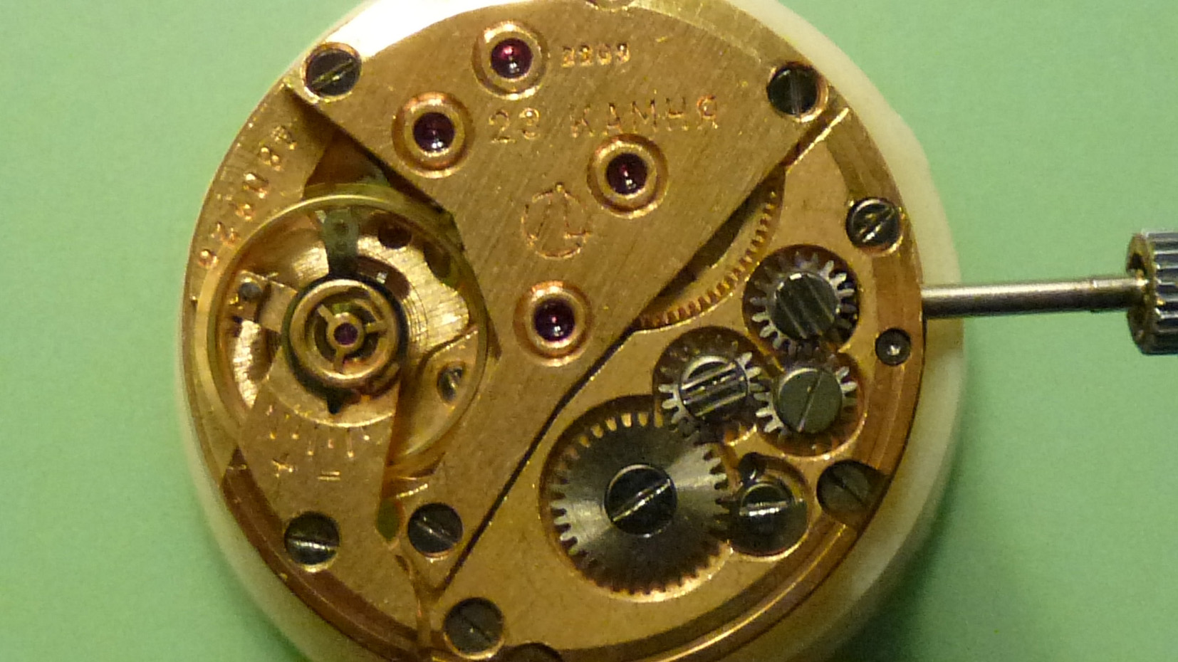

Scarico la molla di marcia al solito modo e smonto il bilanciere

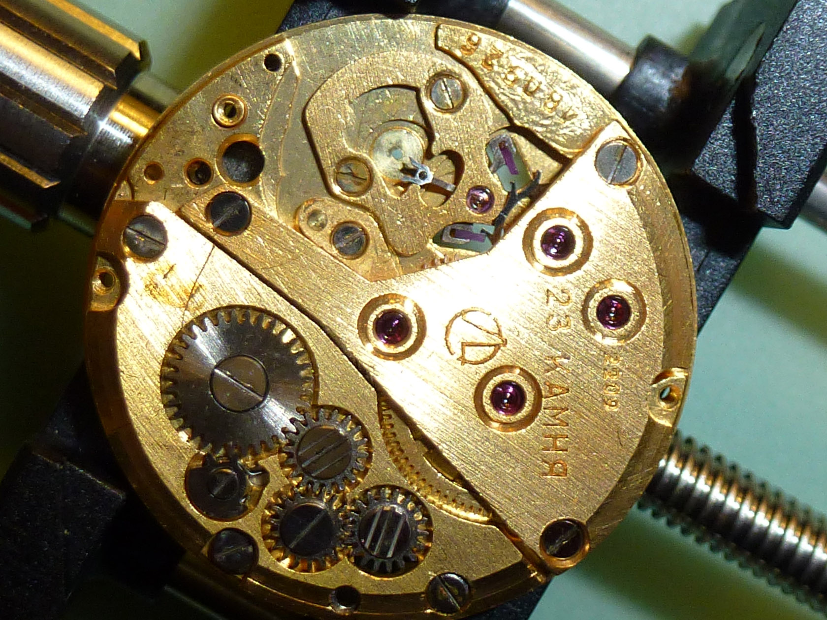

Giro il movimento e smonto tutto l’apparato di carica e di messa all’ora e l’Incabloc
Capovolgo sul lato bilanciere e smonto il ponte dei ruotismi
Ed il ponte sottostante con le relative ruote

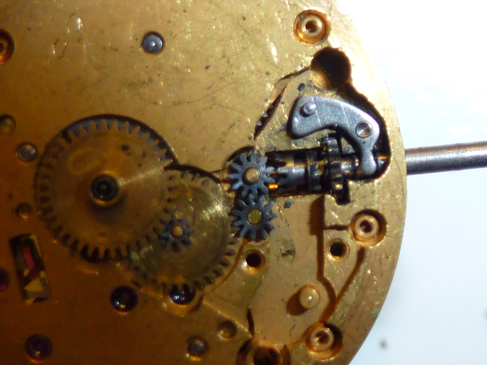

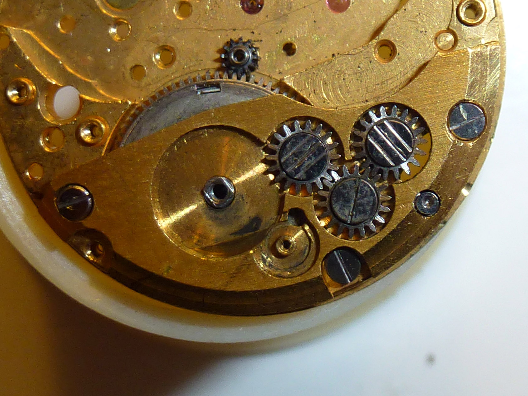

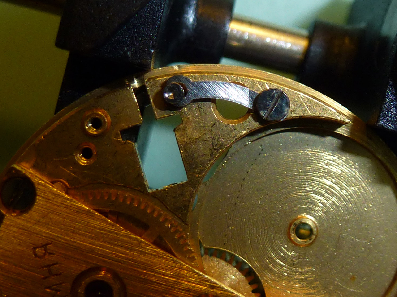

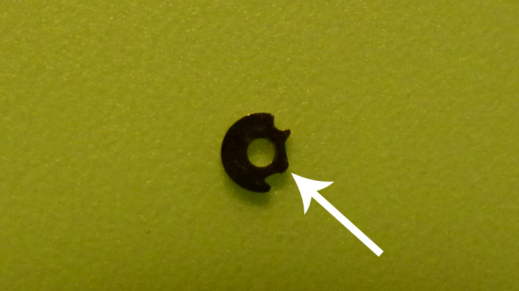

Passiamo al ponte del bariletto e smontiamo il rocchetto ed il cricchetto e scopriamo il perché l’orologio non carica;
infatti al cricchetto manca un dentino che incastrandosi nel rocchetto fa in modo che, lasciando la corona, la molla motrice non si scarichi
Va senz’altro sostituito e per fortuna, tra i miei ravatti, ho un 2209 incompleto ma fornito di cricchetto

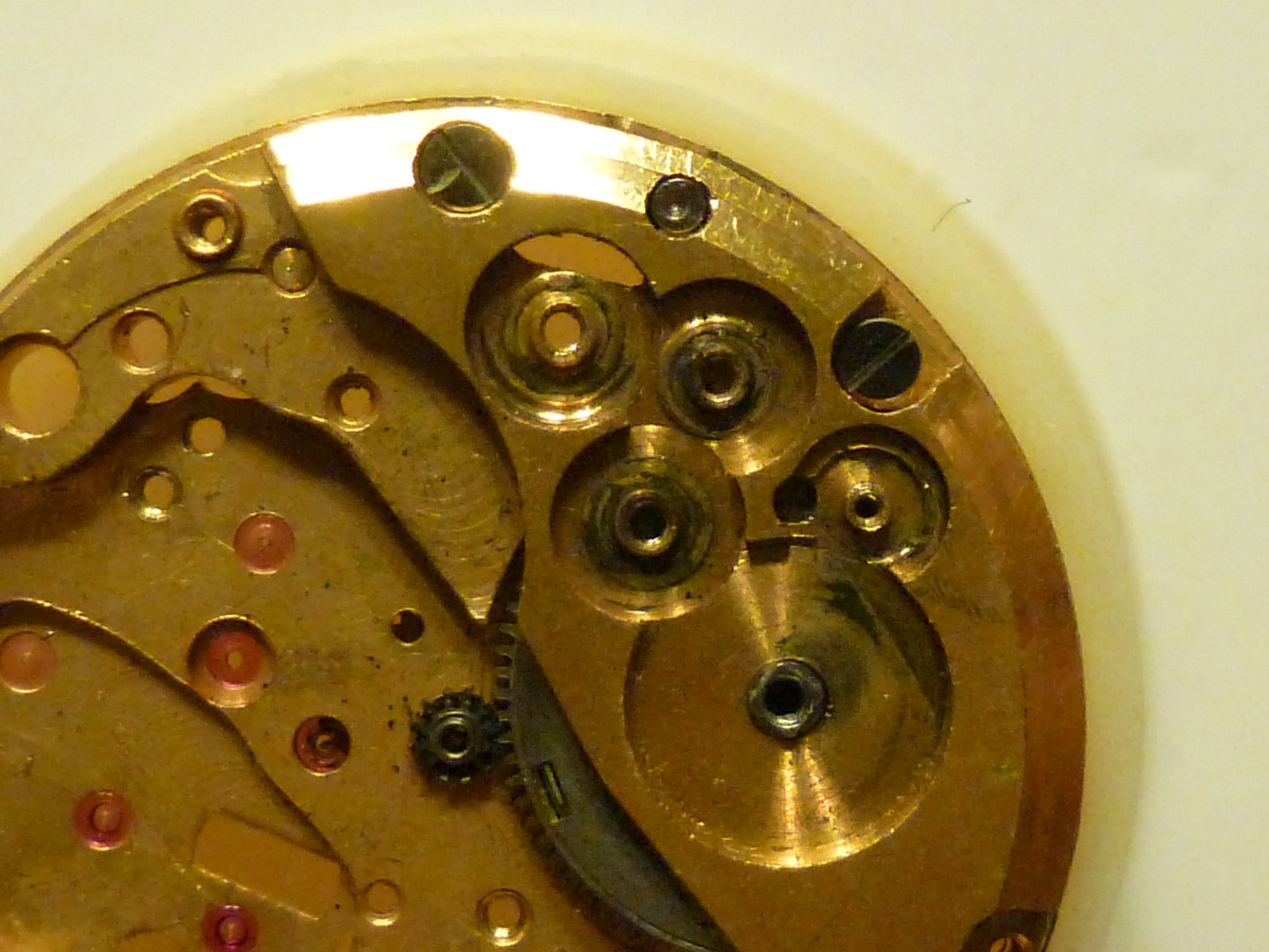

Continuo a smontare le varie ruote sul ponte del bariletto

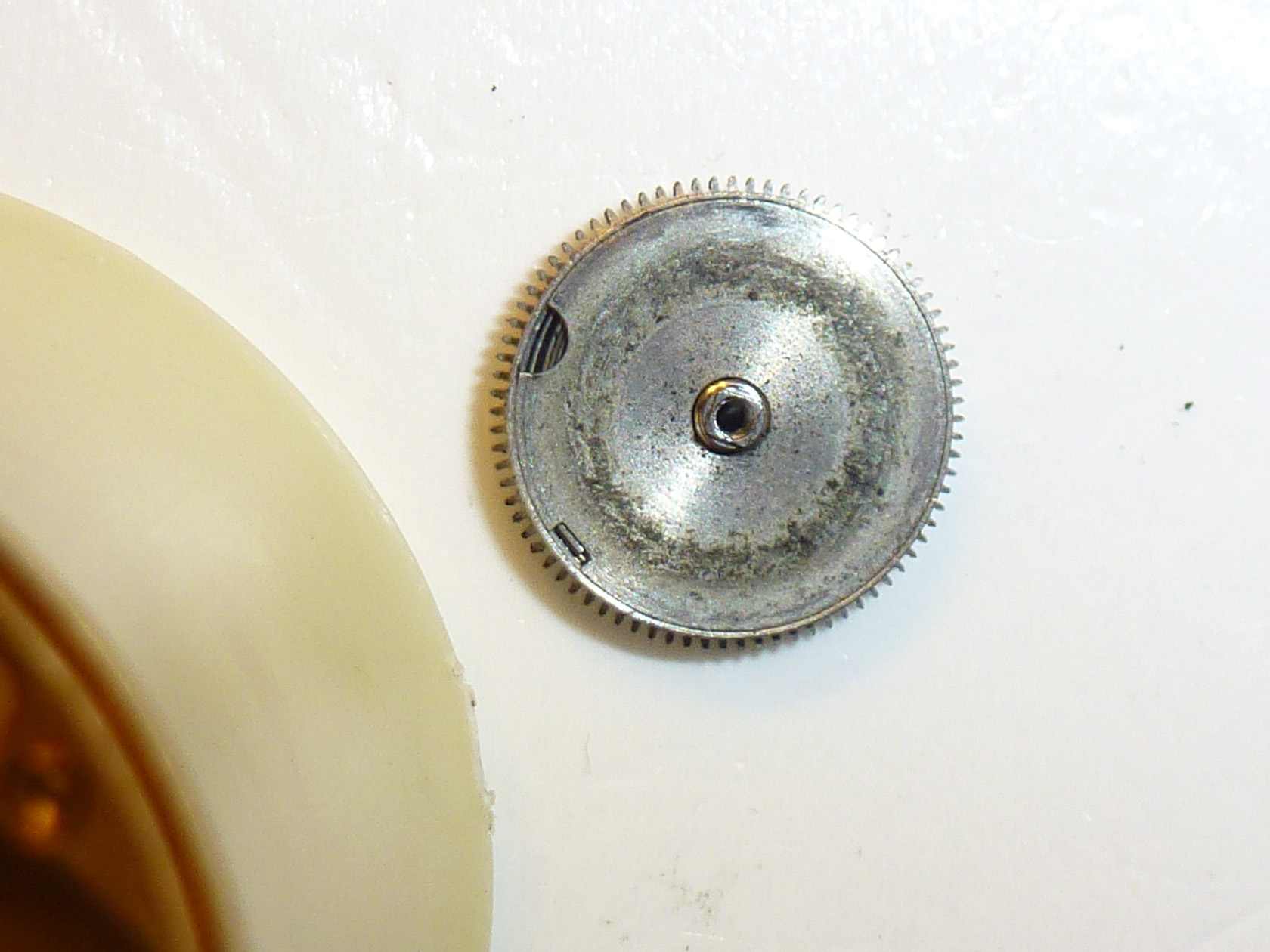

Tolgo il ponte ed il bariletto che apro liberando la molla
E metto a nudo la platina togliendo anche il rocchetto calzante
Il tutto riposto in ordine nella solita scatolina in attesa del lavaggio.

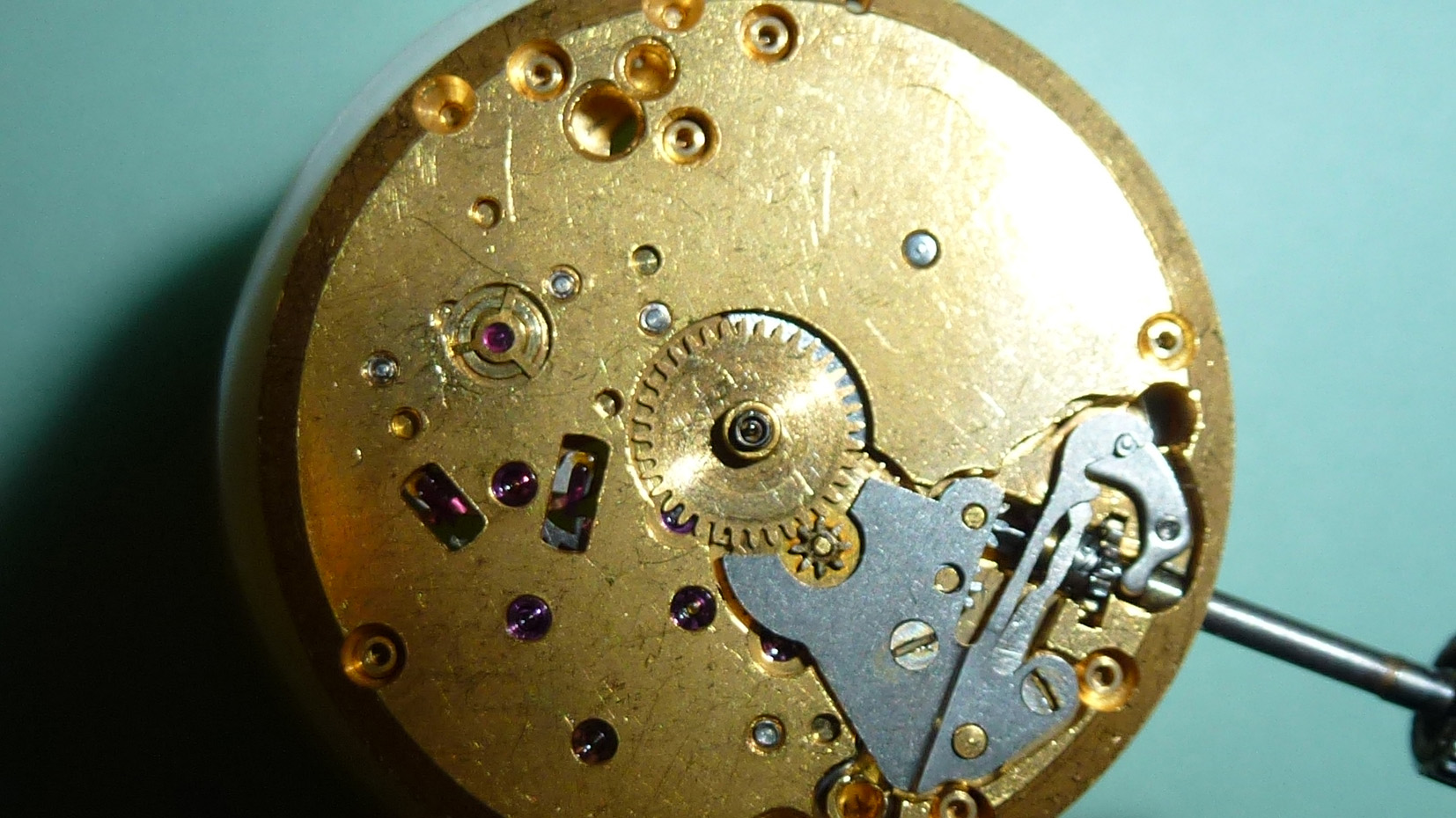

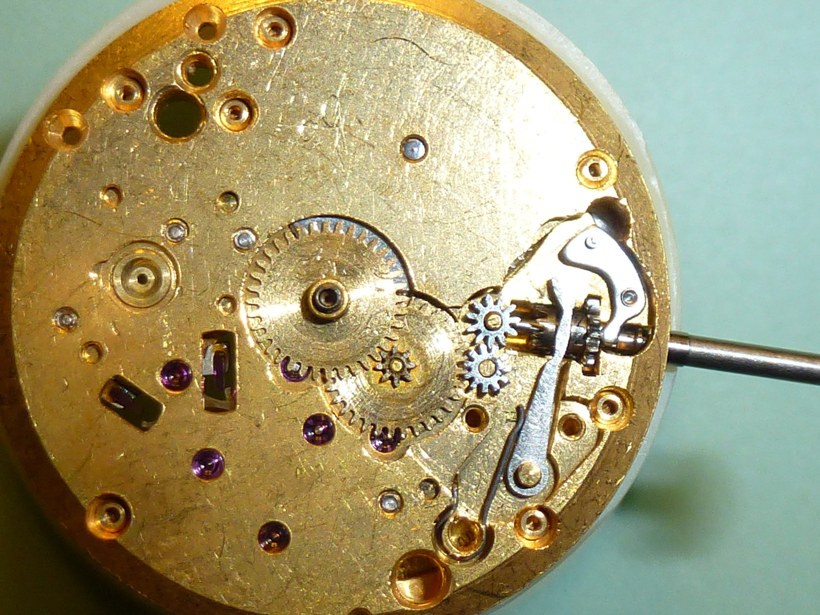

Parto con il rimontare tutti i ruotismi e i relativi ponti nonché il bariletto ed il suo ponte. Poi è la volta delle varie ruote intermedie di carica, del rocchetto e del cricchetto sostituito e vedo se il treno del tempo gira libero

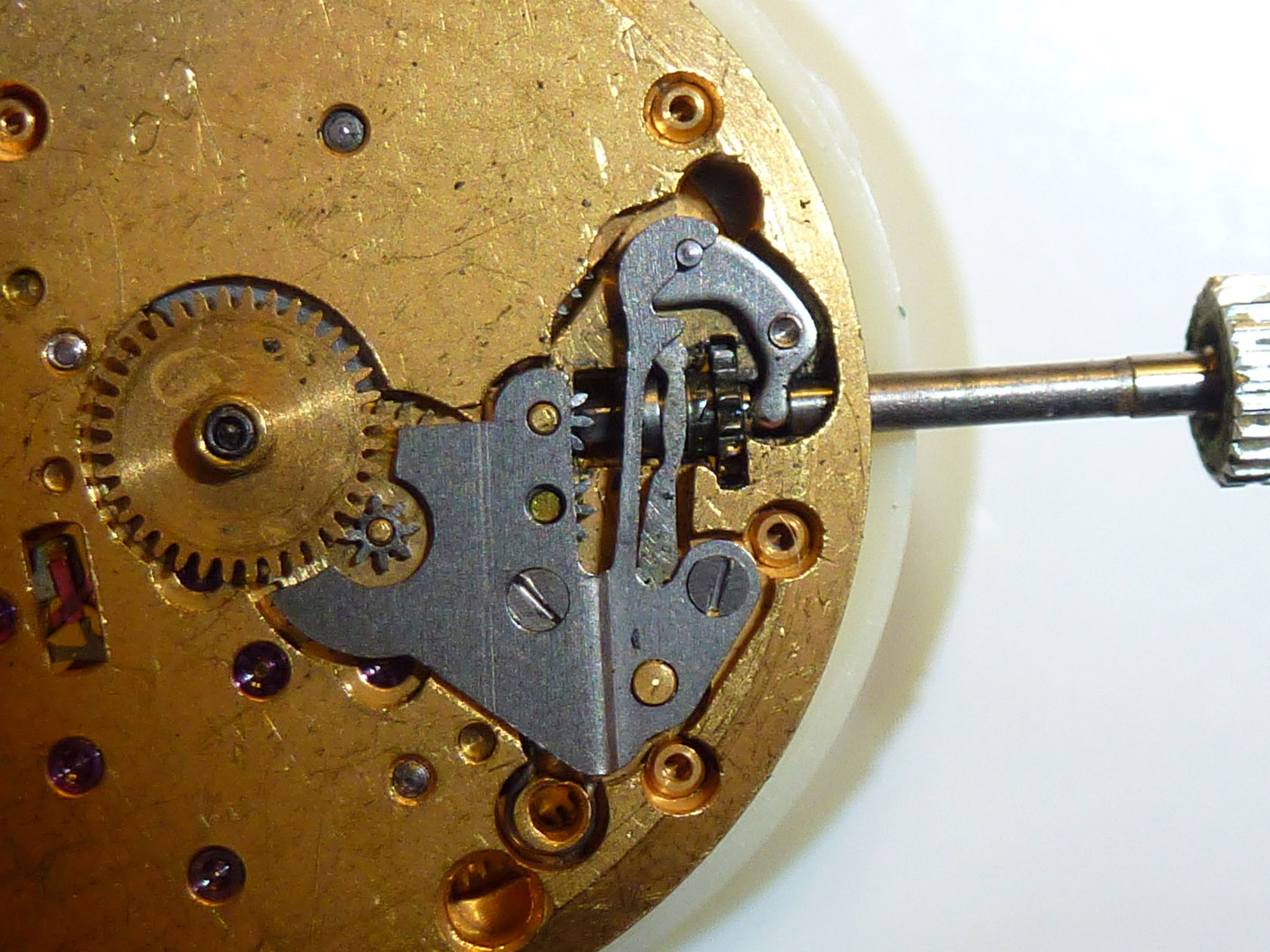

Ma c’è da stare attenti ad un punto, il rimontaggio del perno del tiretto con la sua molletta posizionati, diversamente dal solito, sotto il ponte del bariletto. Vanno montati in questo modo

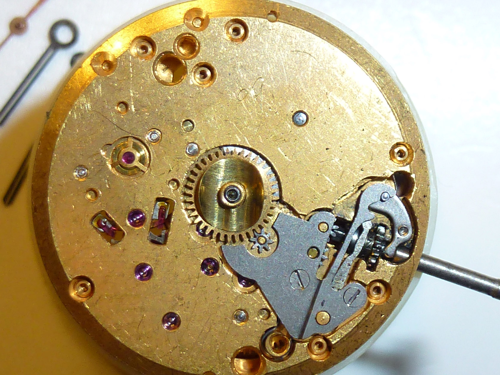

Monto l’ancoretta ed il suo ponte, provando a vedere se girando le ruote l’ancoretta scatta; capovolgo verso il lato del meccanismo di carica e monto tutto l’apparato della di messa all’ora con la ruota intermedia, il pignone, la ruota a corona, poi passo al tiretto,al la leva, la molla della leva ed infine il coprileva

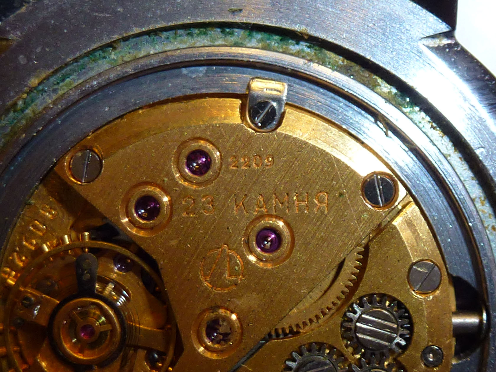

Come si vede dalla foto monto anche l’Incabloc. Rigiro il movimento e monto il bilanciere che parte immediatamente
Faccio marciare il movimento per qualche ora e nel frattempo pulisco dalla ruggine il retro del quadrante con un grattabugie, lavo delicatamente il quadrante con acqua tiepida, sapone neutro e un batuffolo di ovatta. Poi rimonto il quadrante e le sfere

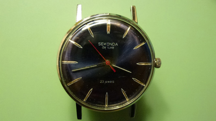

ed incasso il movimento. Monto la lunetta senza trattare il plexi visto che è in buono stato.

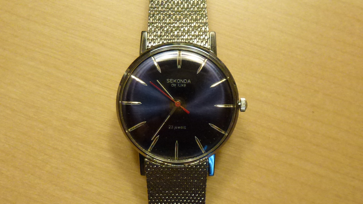

Ed infine monto il bracciale metallico

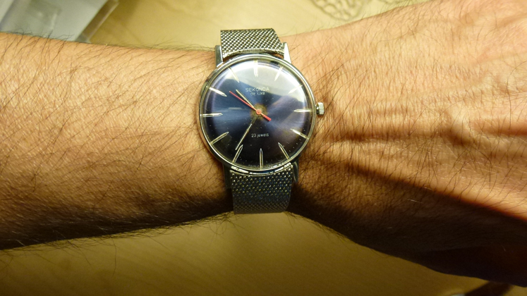

ed eccolo al polso
Questo è quanto. Che ve ne pare? Attendo i vostri giudizi imparziali.

JCH credo che tu abbia ragione, dalle foto sembra proprio che ci fosse. A questo punto sarò stato io il maldestro ad averlo spezzato forse quando ho scaricato la molla motrice.:headbash: Non me ne sono mica accorto!?!? Meno male che avevo un ricambio.
MessaggioInviato: domenica 13 maggio 2012, 19:07
Messaggi: 1538
Località: Irpinia
Provincia: Avellino
Però, guardando meglio il dentino che indichi è quello che è rimasto, quello rotto è l'altro che però dalla foto non riesco a distinguere se fosse intero o rotto. Bah! Comunque la prossima volta dovrò fare più attenzione questo è certo!
