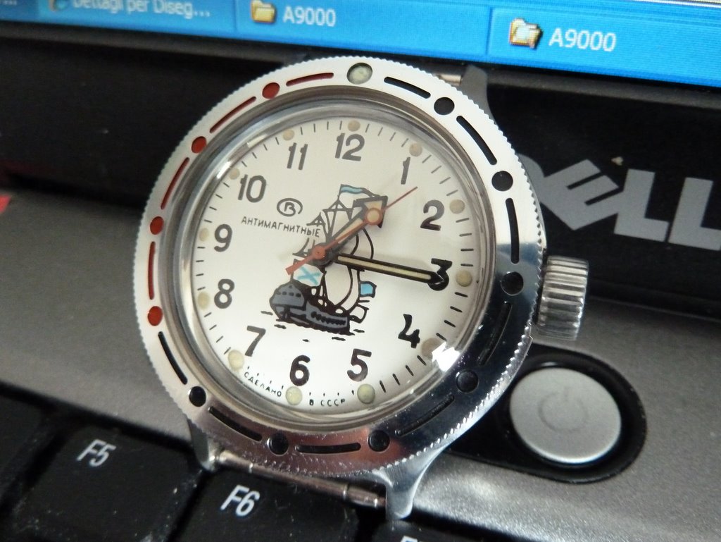

Dopo una buona mezz’ora di delicata pulizia, il quadrante è tutto bello bianco: come nuovo!!! Guardandolo bene ora che è pulito, appena sotto la scritta “sdelano mo cccp” si nota una sfumatura di azzurro, che quando è montato viene nascosta dalla cassa stessa. Allora in origine era bianco/azzurro. Possibile che la sfumatura azzurra si sia trasformata in una patina di sporco facilmente rimovibile? Boh…
Ora che il quadrante mi soddisfa e che le sfere e il movimento sono sopravvissuti, non mi resta che dare una bella pulita e lucidata alla cassa. Rimuovo la ghiera; peccato che sul lato inferiore, invisibile quando è montata, la cromatura abbia un po’ sofferto. Per forza: la cassa lì sotto è piena di incrostazioni e l’umidità ha avuto gioco facile! Pulisco bene il tutto con acqua e sapone. Lucido con “olio di gomito” (si fa per dire) e rimonto il tutto.
La tige mi dà qualche pensiero. Provo e riprovo, non vuole entrare. Alla fine attivo il cervello, cambio tecnica ed il gioco è fatto. Una passata alla guarnizione con un velo di grasso al silicone (andrà bene?): è vero che il materiale è sorprendentemente resistente, ma meglio non abusarne ulteriormente. La riposiziono con cura, rimetto a posto il fondello antimagnetico e finalmente richiudo la cassa.

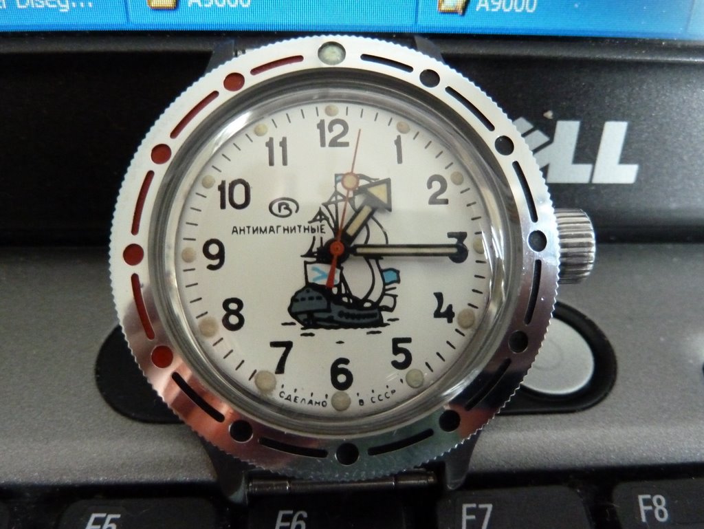

Ora posso ammirare il nuovo arrivato, a cui nel frattempo mi sono affezionato:

Bella storia, mi è piaciuta molto. Il quadrante è venuto bene, anche se forse hai perso un pezzetto della P (CCCP) o magari mancava già all'origine.

Hai proprio ragione. Lo vedo ora in foto. Tutta la scritta è un poco assottigliata rispetto al solito. A occhio nudo non me ne ero accorto.
Se l'avessi fotografato prima di pulirlo avremmo un termine di paragone.

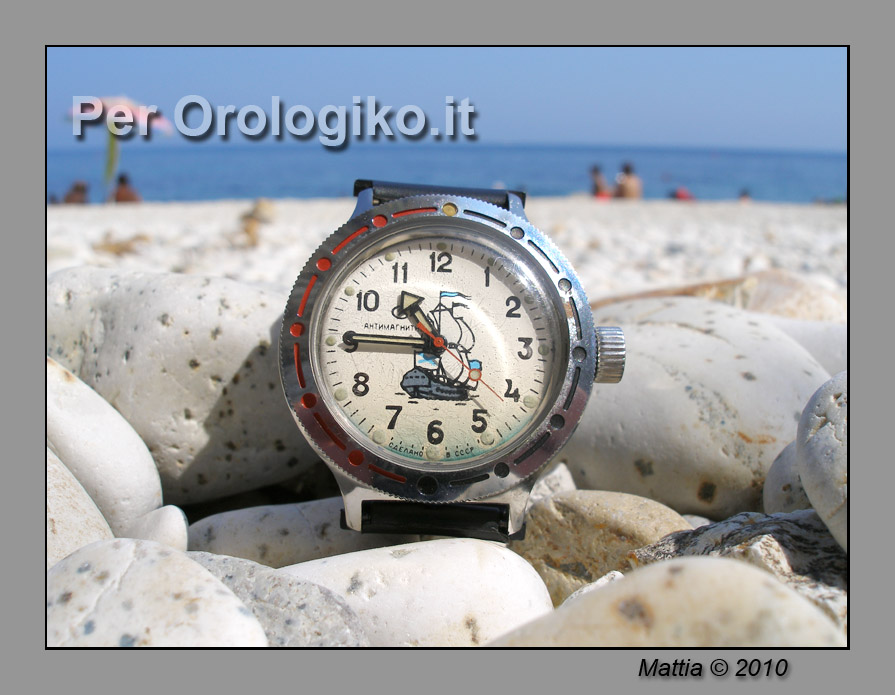

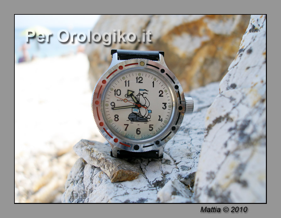

Sono appena tornato dopo 10 giorni di vacanza e quale russo ho avuto al polso costantemente per 10 giorni (bagni in mare esclusi)? Ovviamente questo orologio.
L'ho acquistato anch'io come Maxjam, non molto convinto ma attirato dal prezzo. Poi visto che tutto sommato non mi piaceva molto ma nemmeno mi faceva ribrezzo, ho deciso di usarlo come orologio della domenica. Nel senso che la domenica non si sa mai cosa può capitare... si può andare in montagna, al mare, si può smontare un carburatore Bing o Solex, si può riverniciare una bicicletta... insomma si può temere per l'incolumità del proprio orologio. Allora mettiamo un quarzone? NO! Mettiamo il sacrificabile Vostok che poi è anche Amphibia, che poi ha uno di quei movimenti precisissimi che non si fermano mai, che poi ha anche la ghierà un po' rovinata... insomma nella pratica è diventato l'orologio che indosso di più! :-D
Come la volpe ne "il piccolo principe", questo Vostok mi ha "addomesticato" per cui... quale orologio potevo portarmi in vacanza se non questo?
Volendo scrivere un articolino gli ho fatto anche un paio di foto mentre ero in questo posto abbarbicato ad una roccia nell'unico punto all'ombra (poi però mi sono anche avventurato a fare un bagno :eek: ):
Eccolo:
