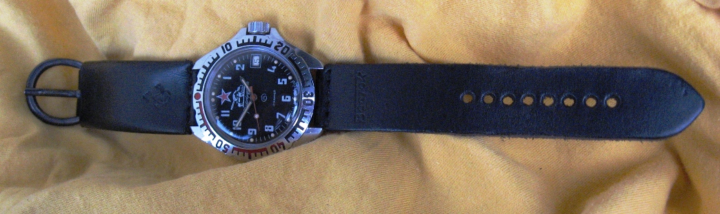

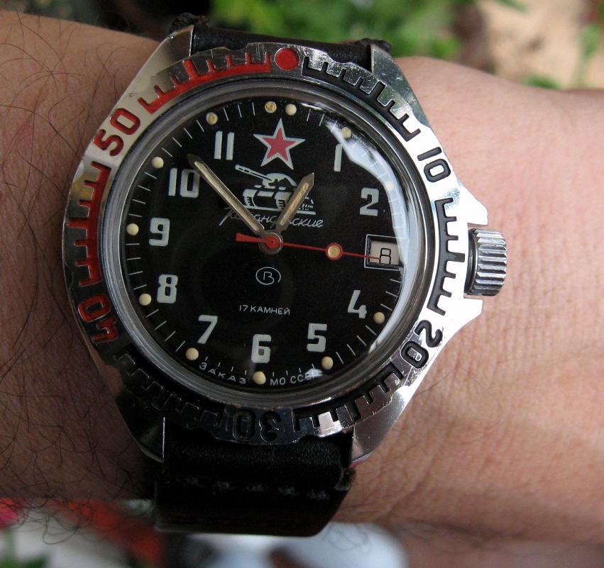

avevo preso anche questo, era a sostituire il vetro...
qui ho dovuto sistemarlo un pò...!!
la sfera dei secondi aveva il buco, quella delle ore cominciava a scheletrarsi.....
però, adesso non sembra male, ha il suo fascino! :grin:
ho trovato dall'orologiaio per puro caso un cinturino Boctok, in cuoio,
che sembra accostarsi bene!!!

ma devo dire che quel bracciale gli si addice molto.

Sinceramente le sfere sono riallumate in maniera un po' discutibile... probabilmente devi migliorare la tecnica.
Se vuoi ne parliamo...
MessaggioInviato: mercoledì 7 luglio 2010, 8:58
Iscritto il: giovedì 15 aprile 2010, 12:27
Messaggi: 21
Località: Brescia
in effetti hai ragione, mi sono reso conto che per farle bene bisogna toglierle.... e non avevo atrezzi adatti...,
a proposito ma togliendole avrei problemi di allineamento con lo scatto data?????
ho capito che non bisogna insitere, ma dare una sola passata stesa bene per evitare strati e della densità giusta... (per adesso non ho usato vernice luminescente, ma ho cercato di copiare l'ingiallimento con pigmento normale) un domani potrei riprovare con il prodotto giusto...
quella dei secondi, l'unica che ho tolto è venuta meglio...
sono i primi tentativi... ma a misura reale l'effetto non è male...
comunque, da quello che ho capito si può sempre raschiare e
ricominciare...
comunque è una bella soddisafazione..... ho letto i post delle varie revisioni e li trovo molto istruttivi e incitanti a non arrendersi subito...!!!

azz!!!! questa non la sapevo!!!!
non immaginavo che anche le sfere fossero cromate!!!??!! 8-)
probabilmente ho rischiato....
però ho imparato qualcosa.. grazie
p.s. forse farei meglio a prendere un pezzo ai mercatini da usare come parti di ricambio.... così avrei anche le sfere sostitutive...!!! :-D
