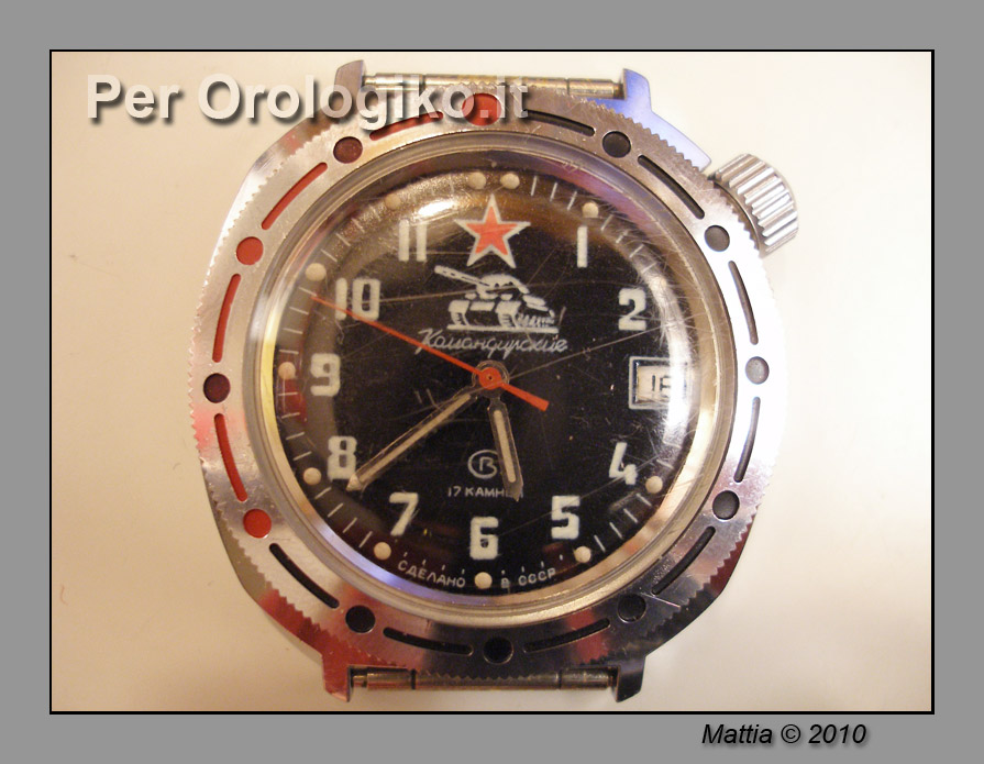

Come potete notare ho lasciato un messaggio vuoto all’inizio per poter “spaciugare” a piacimento da qui in poi e permettermi di riassumere tutto nel messaggio iniziale.
L’intento è quello di mostrare tutti (diciamo quasi tutti :o ) i quadranti Vostok “Tank” per poter poi collegare questa discussione all’enciclopedia. Direi di limitarci ai Tank sovietici tralasciando quelli russi…
Quando finiamo di pubblicare i nostri “Tank” possiamo girare per la rete in cerca di quelli che mancano…
Inizio io, per dare il buon esempio:

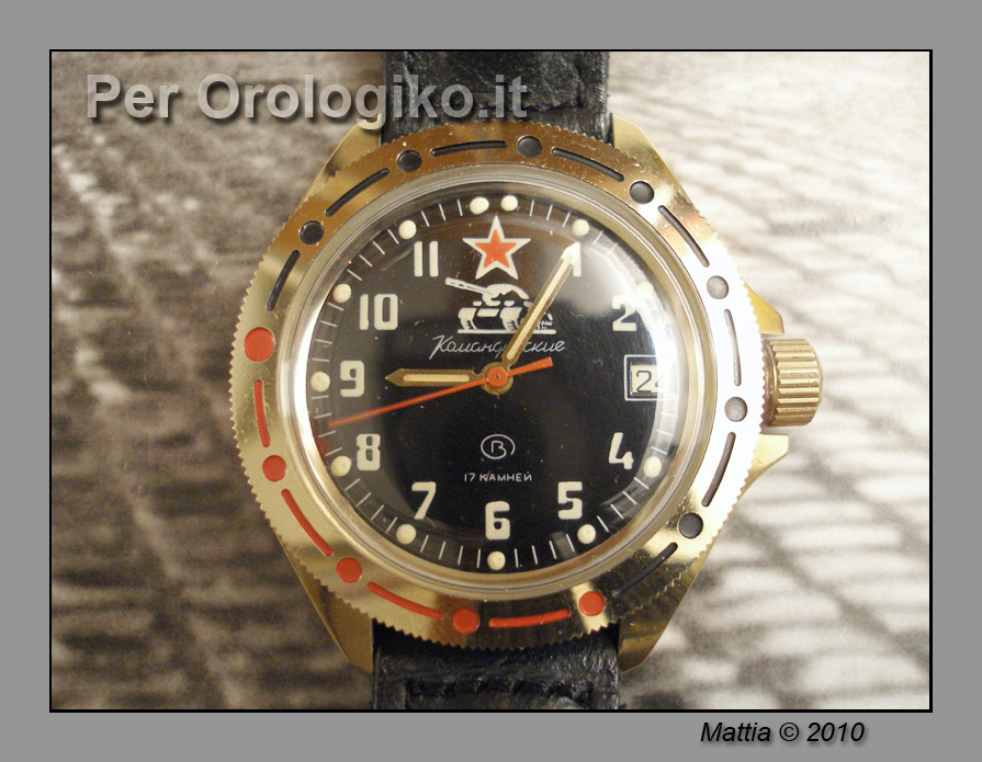

Quadrante “Tank” Komandirskie nero in cassa Komandirskie cromata con corona ad ore 2

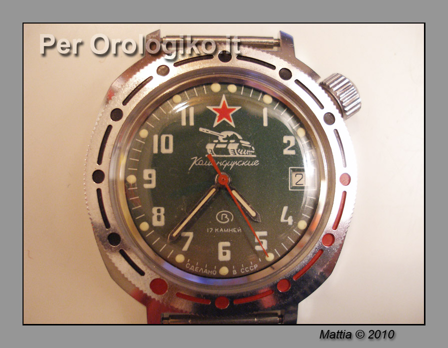

Quadrante “Tank” Komandirskie verde in cassa Komandirskie cromata con corona ad ore 2
Nota: il primo mostrato è abbastanza “vissuto”, infatti è in attesa di cure, ma direi che è preferibile in ogni caso pubblicare un nostro orologio, anche con foto non splendide, che usare quelle tratte dalla rete.
Mattia

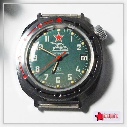

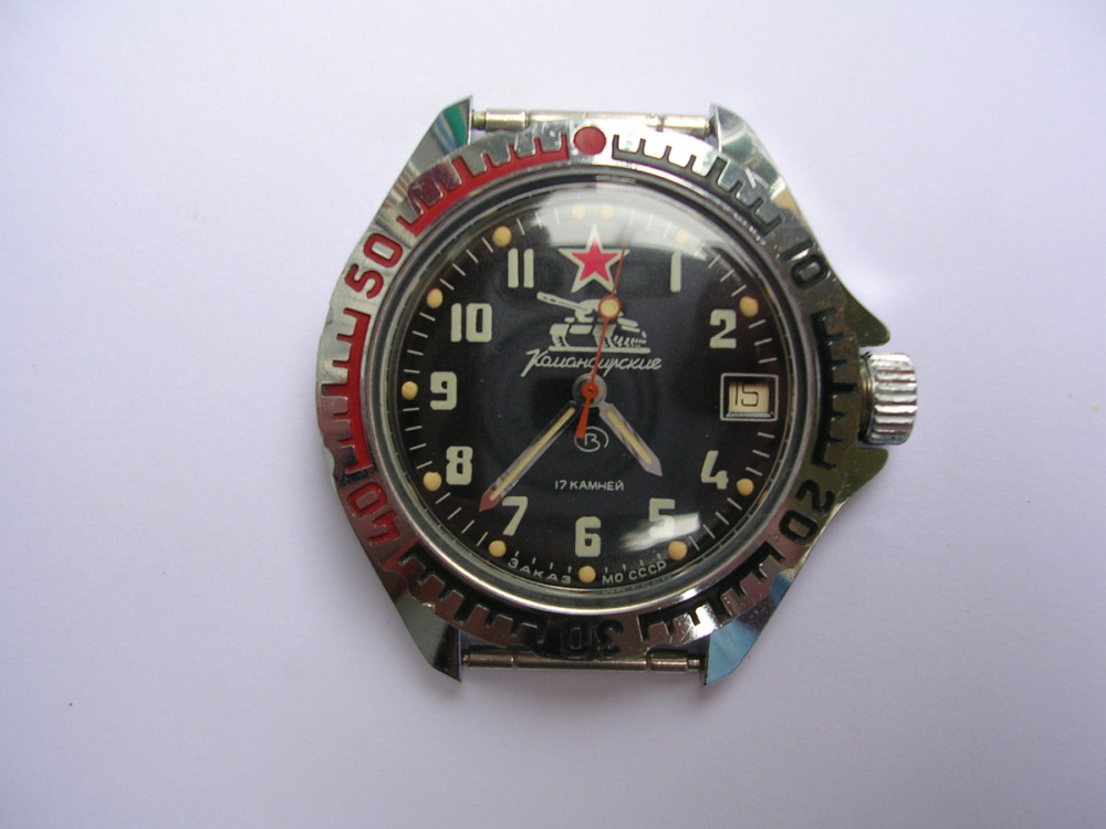

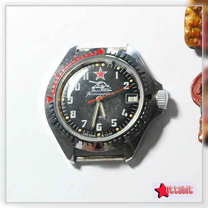

MessaggioInviato: sabato 19 giugno 2010, 7:42
Messaggi: 4095
Località: Ichnussa
Versione nera, cassa Komandirskie con doratura al nitruro di titanio, corona ore 2, zakaz mo cccp, ossia (in teoria!) militare assegnato, fabbricato su ordine del Ministero della Difesa sovietico.
Perchè in teoria?
Perchè se da un lato è vero che questi orologi sono stati effettivamente commissionati dal MO e venivano venduti negli spacci militari, è altrettanto vero che questi venivano acquistati ed utilizzati anche da non militari o, meglio, da chiunque in un modo o nell'altro riusciva ad "intrufolarsi" negli spacci militari dove, in epoca sovietica, erano presenti generi ben più interessanti degli orologi e introvabili o quasi nei "normali" negozi (e non sto parlando di beluga o sevruga...).
La dicitura zakaz non necessariamente è sinonimo di migliore qualità, sebbene le già rigide normative di produzione sembra venissero sottoposte ad ulteriori accertamenti da parte del MO.
Il valore collezionistico di un zakaz è però superiore, non sempre a ragione, il motivo è da ricercarsi nella stima maggiore fatta dai collezionisti stessi.
Si aggiunga poi che, in generale, i Komandirskie ore 2 sono lievemente meno facili da trovare.
Nota: le sfere secondi e ore possono generare qualche dubbio, assicuro essere le originali, dato che conferma che in fabbrica in caso di carenza di magazzino non ci si poneva particolari problemi nell'utilizzare ciò che era disponibile...
Come sopra, ma in cassa cromata e quadrante verde.

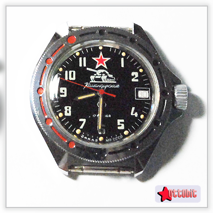

Komandirskie in cassa cromata, zakaz mo cccp, grande classico e sempre meno facile da reperire.
Come sopra ma sdelano b cccp con particolare ghiera, forse una delle più belle prodotte dalla Boctok, che ne impreziosisce il design.
Lievemente più difficile da trovare.

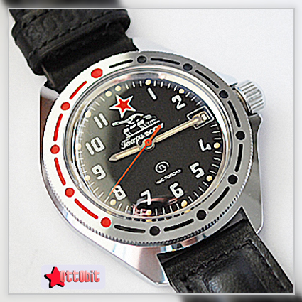

Altro grande classico, cassa Generalskie e movimento automatico, esiste sia in versione sdelano b cccp che transizionale cioè prodotto nel periodo della dissoluzione dell'unione sovietica (qui illustrato).
Di facile reperibilità, va però acquistato con attenzione, c'è da tempo in circolazione uno stock di provenienza italiana con casse letteralmente aggredite dall'ossido e movimenti altrettanto "umidi" dovuti ad un non corretto magazzinaggio.
Foto di repertorio dalla mia collezione privata

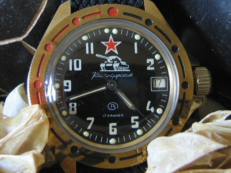

Aggiungo un quadrante Komandirskie nero in cassa Komandirskie con corona ad ore 3 dorata al nitruro di titanio. Sfere Komandirskie dorate:

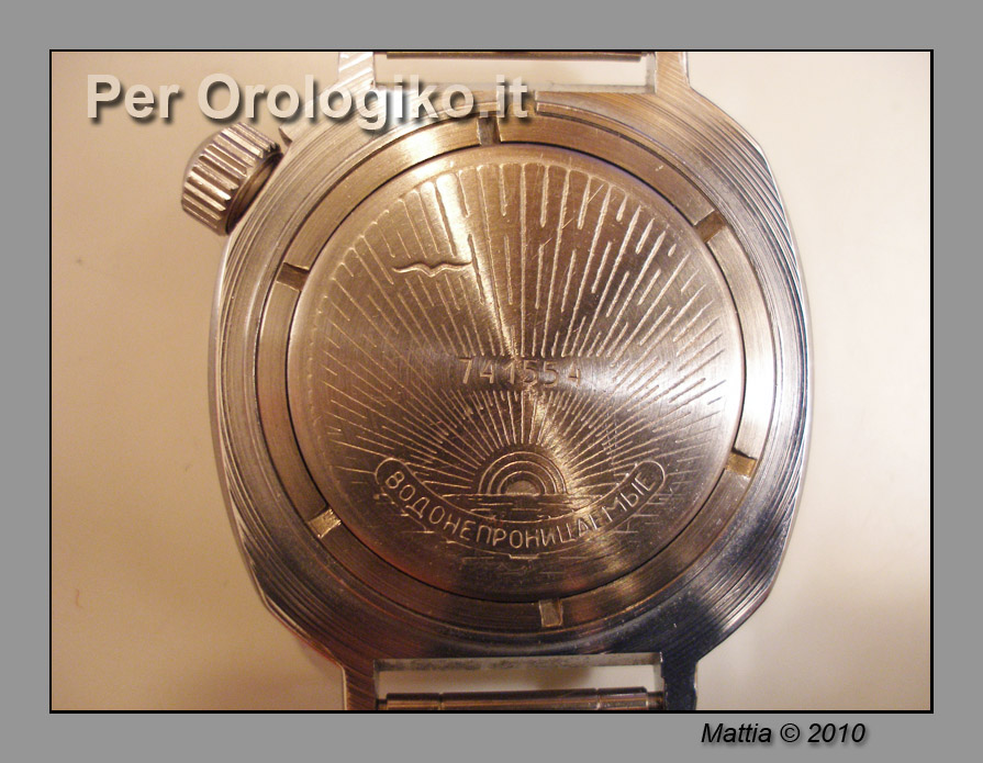

Domanda: in epoca sovietica il tank in cassa Amphibia era prodotto? Oppure è una novità russa? :help:
Mattia

In epoca cccp non ricordo di averne mai visti, però attualmente in circolazione ce ne sono...
Io ho un tank zakaz Amphibia che mi è stato regalato da un amico ma sull'originalità è lecito avere parecchi dubbi...

Allora nel dubbio cassiamo i tank amphibia sovietici!! :eek:
Ne mancano ancora all'appello?
