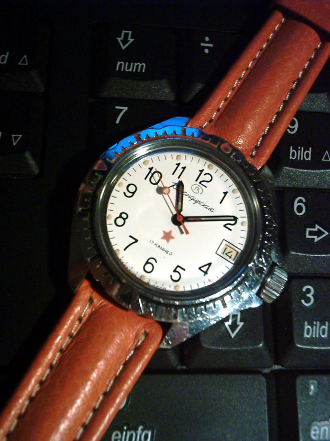

Grazie Luca per avermi fizato la foto.
ottobit ha scritto:
Ohhhh, eccolo finalmente, immaginavo fosse quello ma non trovavo l'immagine in archivio di quelli che ho in collezione.
E' fra i Kom che più mi piacciono per la semplicità ed eleganza del quadrante.
Lo vedo un po' messo male il tuo, o forse è la foto.
Se è come vedo, ha fatto bene a regalartelo perchè in quelle condizioni, sempre che la foto sia rispondente alla realtà, vale davvero una manciata di euro.
Questo solo dal punto di vista economico, da quello dell'amatore e dell'estimatore... non ha prezzo!
Se il plexy non è spaccato ma solo graffiato si può lucidare con un po' di pazienza e farlo tornare nuovo (in fornitura li trovi ma non sono identici), se non sai come fare dillo e te lo spiego.
Sulla qualità del movimento... mai avuto dubbi, se non è stato violentato da qualche orologiaio incompetente (e quanti ce ne sono, quanti!) o da qualche ficcanaso voglioso di fare danni è normale che, anche dopo 20-30 anni, parta con un paio di giri di corona.
Usalo, vivilo, insomma... goditelo!
Si è proprio purtroppo messo maluccio, internamente però è perfetto, che dire, ha solo qualche macchia sulle lancette sulla parte luminante.
Comunque sono contento ....vero, il quadrante è supremo.
Ho recuperato come dicevi un plexy che non è proprio il suo, ma si presenta bene, anche se l'anellino cromato interno è un pelo più stretto.
...e fammi sapere in ogni caso come fare a rilucidare un plexy, volentieri interessato.

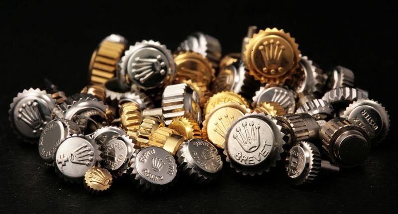

Chiedo a voi se per caso vi avanza una corona, quella che ho è parecchio macinata dentro, salta sempre, e caricarlo è dura :(
MessaggioInviato: venerdì 11 settembre 2009, 6:34
Messaggi: 4095
Località: Ichnussa
La corona o il tubetto?
Se intendi la corona, cosa intendi per macinata dentro?
Dalla foto (orologio smontato) sembra a posto, sei certo di averla rimessa in sede correttamente?
Spiegati meglio... perchè macinata o meno se l'albero è a posto deve caricare e fare la messa in ora.

Chiedo a voi se per caso vi avanza una corona, quella che ho è parecchio macinata dentro, salta sempre, e caricarlo è dura :([/quote]

Questa.... :eek:
:eek: :eek: :eek:
....ho trovato una bella foto e l'ho postata .....a parte gli scherzi, siccome è il primo Vostok che prendo in mano ....allora, quando svito dalla cassa la corona di carica, per caricare devo tirare leggermente e girare, ma girando non ingrana bene e scivola più volte (devo girare troppo lentamente perchè resista), poichè la corona sul suo albero balla parecchio e da quello che capisco, dentro la corona ci sono dei denti che hanno la loro età (a parte esser state sotto le mani di un mastino russo) quindi consumati, adesso come fare ad aprire per dargli una limatina? ....ho guardato, e credo che sia meglio trovarne un altra, sbaglio?
.....o forse state ridendo, perchè la corona dovrebbe essere ben ferma sull'albero? :-o
(ad es. se prendo in mano corona ed albero, girano indipendetemente l'uno dall'altro, e tirando si agganciano, ma male) ....è così che funziona? :oops:
Klaus, mi sà che lo sfigato sono io al momento ... 8-)
....il problema è solo terminologico e quasi mai metodologico e sostanziale ....VERO VERO VERO! :D

Quello proprio no :D Caratteristica tipica dei Vostok con corona a vite è che la corona "balla" talmente tanto che sembra si debba staccare da un momento all'altro.
Sulla fattispecie del problema, invece, non so cosa dire. Ho un Komandirskie nuovo che si carica senza problemi, ed un usato circa 1992 che invece richiede appunto una certa accortezza nel caricarlo - svitare la corona, e tirarla leggermente mentre si carica. Ho sempre imputato questo "problema" al fatto che questo esemplare è un "transizionale", quindi probabilmente un po' "tirato via" come finitura, ma a questo punto sospendo il giudizio ed attendo informazioni da chi ne sappia più di me...

Credo di capire che, a questo punto, sia molto importante capire a che punto di usura è quell'orologio...
MessaggioInviato: sabato 12 settembre 2009, 22:02
Iscritto il: lunedì 7 settembre 2009, 0:28
Messaggi: 52
Località: Italy
è vero si, direi che ha passato vita dura in mano a mani manesche :smile:,
ma internamente e quindi meccanicamente si è conservato alla grande, non avendolo nemmeno smontato e ripulito, tiene l'ora alla grande .....il problema in più dei Vostok a quanto pare è la corona di facile e ovvia usura ....aspetto la voce di qualche esperto per sapere se possibile rigenerare, o meglio cercarne un altra???
